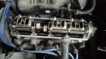

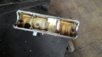

Лада гранта 2013 г.в. Пробег 116000 км. Вскрытие для замены прокладки клапанной крышки.Масла Лукойл с 2500-110000, с 110000-116000 Роснефть всегда 5w-40 sn. Топливо 92-95 Лукойл,Энтиком-инвест.Эксплуатация каждый день работа-дом. Примерно раз в месяц бросок на 700 км на родину к родителям. Фото сделано на телефон.
Изменено пользователем sergeygen
Интервал?
6500-7500
Все отлично.
Отлично, правильный интервал замены. Результат на лицо.
10 часов назад, Serega сказал:
А по чему на роснефть перешли?И как оно с лукойлом в сравнении?
Не знаю даже,просто решил попробовать,на угар роснефть уходит больше. Следующая на пробу Татнефть синтетика 5w-40.
1 час назад, Serega сказал:
У моего друга гранта с таким же двиг.До 150т. лил лукойл люкс 10/40полусин.и менял через 8.10т.Начался жор масла и сделал он кап. ремонт.Не чего не точил и на цилиндрах весь хон как с завода.А вот маслосъёмные кольца заводские коробчатые все отверстия заросли гарью.Вот от этого и жор масла начался.Поставил теперь пошневую безвтыковыю и кольца наборные.Второя замена масла роснефть 5/40синт.и не грама не угорает.Правда менять начал через 5т.Я к тому что с завода на масл.кольцах отверстия маленькие ,и масло надо пожиже и чаще менять.
Можно сказать,что жора масла как такового нет.уровень опускается с мах до мин.как раз за эти 6-7 тыс.км,я не доливал,а просто меняю масло на новое.А на Роснефти за этот же пробег долил грамм 300 отсилы.
