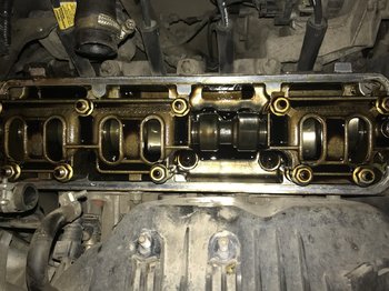

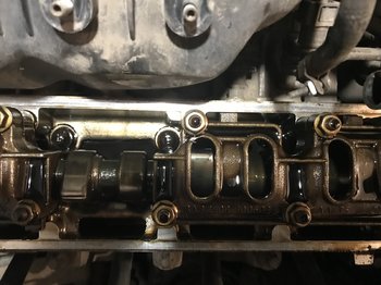

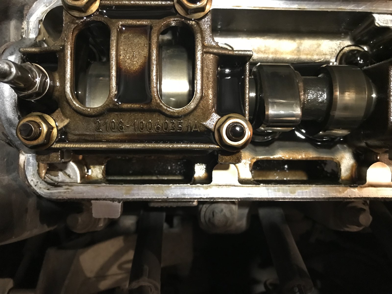

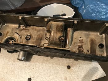

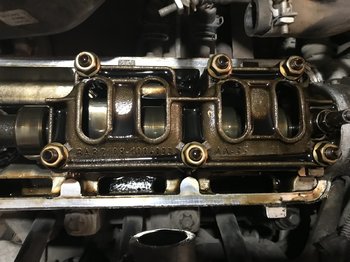

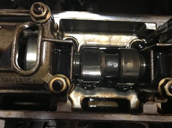

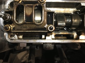

Тот случай, когда на машине не экономят.
Пробег еще конечно детский, но с таким отношением и в 150т.км картина такая же будет.
Состояние двигателя под клапанной крышкой не вызывает опасений. Поэтому так и продолжу менять масло с интервалом 5000 - 8000 км в зависимости от режима эксплуатации и мото часов.
А вот состояние днища поршня и клапанов не такое радужное как хотелось бы видеть. Нагар присутствует.
Я склоняюсь к тому, что этот нагар больше всего появляется в зимний период, когда в основном короткие поездки по городу, длительный х.х. на автозапуске. Скорости не большие и трассы мало. Летом и скорости выше и х.х меньше и обороты лучше для самоочищения цилиндров.
На 62475 км делалась раскоксовка двигателя с помощью Лавра ML 202. Результат нулевой. Нет ни положительной тенденции, но и отрицательных эффектов не обнаружено. Димексид использовать не хочу и не буду. Да и больше раскоксовку делать не буду, не вижу смысла. Уровень масла стоит на месте от замены до замены.
Так же на этом пробеге промыл инжектор (через установку без снятия форсунок), использовал Лавр ML 101. Двигатель стал работать мягче после промывки и длительная коррекция впрыска топлива изменилась с 0,92 (- 8%) до 0,95 (-5%). Сейчас (73140км) она составляет 0,94.
Повторю промывку инжектора ближе к зиме. Только хочу попробовать BG-201, 210.
Пользовался эндоскопом первый раз, поэтому видео записал не совсем информативно, но в целом картину понять можно.

А не пробовал пользоваться добавкой в топливо, ну типа Ормекса, Моторесурса и т.д. ?
20 часов назад, Aleksszlat сказал:
Пробовал, только другие средства. О тех средствах, что Вы указали я даже и не слышал.  На пробегах 55000 - 63000 км заливал 2 раза очиститель топливной системы в бак Лавр и один раз LM. Большого эффекта от данной процедуры я не обнаружил. Думаю, что данные средства надо заливать с новья авто и каждые 5-7 тыс км для профилактики. А так, как говорится, поздно пить боржоми.
