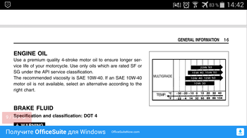

Всех приветствую! На данный момент в мотоцикл Suzuki GSF1200S залито масло Liqui Moly Motorrad 10w50 синтетика. (Залил это масло по мнению местных бывалых)
Ищу альтернативу из автомобильных масел по свойствам не хуже ликви моли. Двигатель воздушно масляный (греется) поэтому предпочтение синтетике (хотя могу ошибаться..)
P.s. прикрепил скриншот из мануала по маслу.
Прошу совета опытных людей на этом ресурсе, какие альтернативы Вы бы выбрали и почему?

Почти в любом мануале есть диапазон для использования вязкостей. в +5 в воздушник 20w-50 слишком густое будет, нужно 10w-40
Вообще первая цифра значительна для запуска при нулевой температуре, а еще она говорит о том насколько вязкое базовое масло.
3 часа назад, FenixDv сказал:
Мне интересно почему вы предложили 15w40 когда допустим petro canada supreme 20w50 по темперу выше для воздушника...?
Почему выше? В мануале масла от 10w40 до 20w50 можно равноценно применять при температуре воздуха выше 40 градусов...
Основная рекомендуемая вязкость - 10w40...
