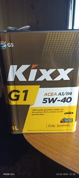

стопарь 4 Опубликовано: 25 февраля 2024 Поделиться Опубликовано: 25 февраля 2024 Почему на канистре масла KIXX 5w40 a3b4 штрих код 810-италия а не 880-корея 2 Ссылка на сообщение
стопарь 4 Опубликовано: 25 февраля 2024 Поделиться Опубликовано: 25 февраля 2024 2 часа назад, стопарь сказал: Почему на канистре масла KIXX 5w40 a3b4 штрих код 810-италия а не 880-корея 2 Ссылка на сообщение
