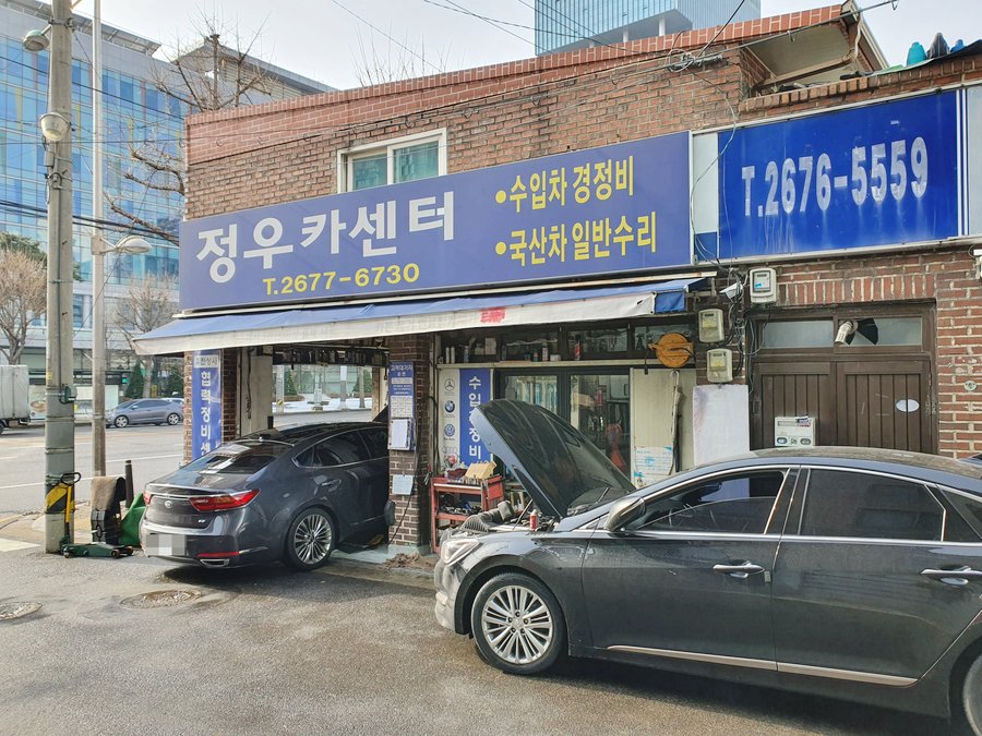

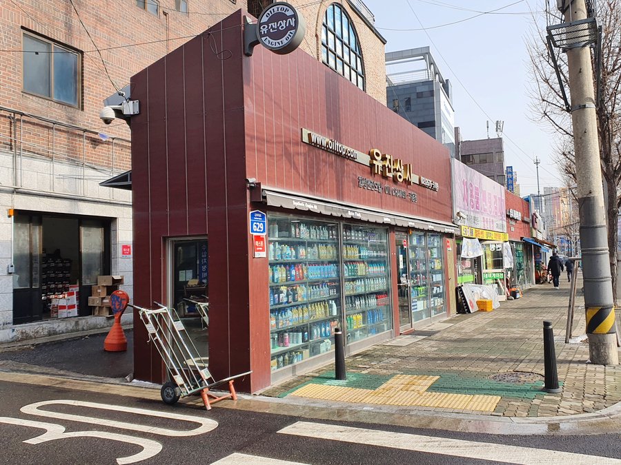

KIXX 1 531 Опубликовано: 4 августа 2023 Поделиться Опубликовано: 4 августа 2023 (изменено) 15 часов назад, Stansfield сказал: Спасибо за ответ. Поясните, пожалуйста - для масла на внутренний рынок Кореи "впаянные" этикетки пластиковых канистр не являются стандартом? Т.е. стандарты по защите упаковки от подделок на внешний и внутренний рынок отличаются? Stansfield , добрый день! Дело в том, что пластиковые канистры автомобильных масел Kixx, емкостью 3, 4, 5 и 6 литров выпускаемые для внутреннего рынка Южной Кореи не имеют влавляемых этикеток, поскольку это просто не нужно. В стране вообще не встречаются контрафактные масла, поскольку данный вид деятельности жестко пресекается на уровне законодательства - попытки реализовывать контрафакт грозят продавцам крупными штрафами, исками и судебными издержками. А для производителя масла - нет необходимости выпускать более дорогостоящую упаковку. На фото типичный магазин автомасел и небольшая станция ТО автомобилей на улице Сеула. Изменено 4 августа 2023 пользователем KIXX 4 Ссылка на сообщение

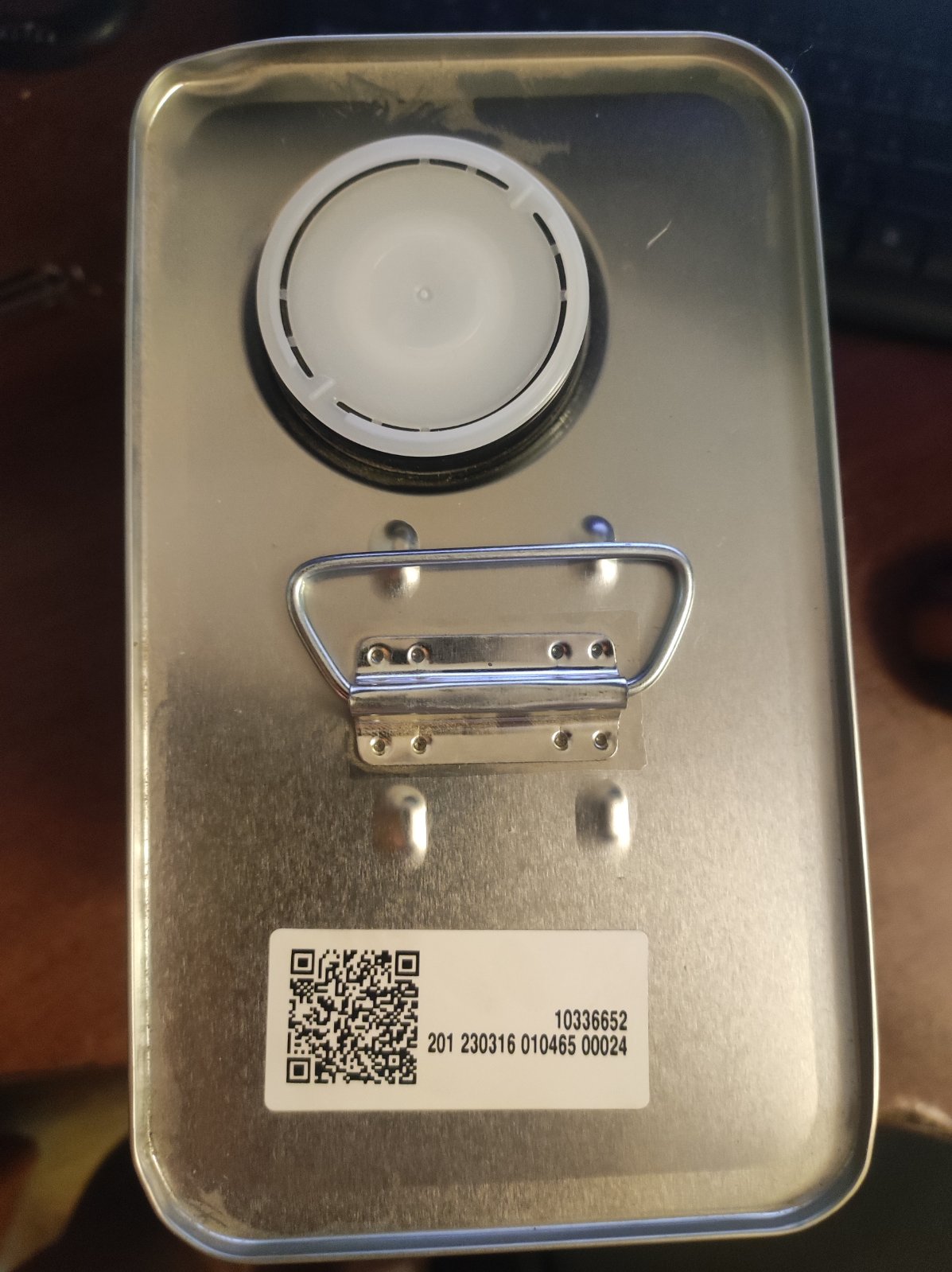

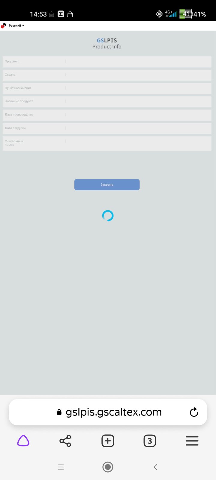

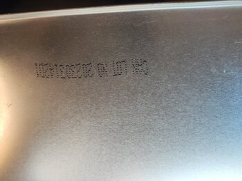

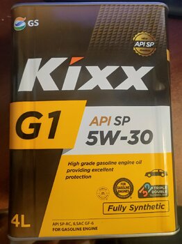

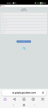

denisey5b 2 Опубликовано: 7 августа 2023 Поделиться Опубликовано: 7 августа 2023 Здравствуйте, купил масло Kixx G1 SP 5W30 , на верху банки имеется штрихкод. При проверке штрихкода через сайт gslpis.gscaltex.com, пишет : there is no result . please check qr code again. Это значит что масло подделка или нет? Цифры на дне банки 20230314201 1 Ссылка на сообщение
KIXX 1 531 Опубликовано: 8 августа 2023 Поделиться Опубликовано: 8 августа 2023 19 часов назад, denisey5b сказал: Здравствуйте, купил масло Kixx G1 SP 5W30 , на верху банки имеется штрихкод. При проверке штрихкода через сайт gslpis.gscaltex.com, пишет : there is no result . please check qr code again. Это значит что масло подделка или нет? Цифры на дне банки 20230314201 denisey5b , добрый день! Вопрос, на который мы много раз отвечали похожими предложениями - ответим еще раз. 1. Данная 4-литровая канистра моторного масла Kixx G1 SP 5W-30, пришедшая Вам, оригинальная и признаков контрафакта не имеет. 2. QR-код может не считываться или информация может не прогружаться из системы GSLPIS из-за сбоев в системе. Напомним, что данная проверка кода изначально не планировалась для использования покупателями канистр масла Kixx (это не Shell или Castrol с их батч-кодами и системами индивидуальной проверки), а предназначена для оптовых продавцов, логистических и коммерческих компаний. Система GSLPIS, из-за перегрузки, по причине тысяч запросов покупателей, для этого не предназначенная, а предназначенная для проверки партий, частично сбоит. 3. Часть той же информации, а именно код партии указан цифрами на стикере рядом с QR-кодом. Дата производства и розлива масла в канистру указана во втором ряду начиная с 4-го знака в порядке ГГММДД - в данном случае 230316 означает: 23 год, 03 месяц, 16 день. Дата производства самой канистры указана на дне лазерной печатью после CAN LOT NO в порядке ГГГГММДД. В данном случае - 20230314 означает 2023 год, 03 месяц, 14 день. Эта надпись не вечная и стирается нажатием пальца. Канистра должна быть изготовлена раньше, чем в нее разлито масло - здесь так и есть. Правильное сочетание дат сверху и снизу является одним из признаков оригинальности. 4. Также к признакам оригинальности канистры относится наличие ребер жесткости вдоль углов. Это специальная технология, при которой делается выштамповка на листовой жести, затем она окрашивается и затем уже сгибается в канистру. Вывод. Канистра моторного масла Kixx G1 SP 5W-30, полученная Вами является настоящим оригинальным продуктом корейского производителя GS Caltex. К нашему сожалению, некоторая информация на канистре остается насчитываемой, но это не значит, что канистра сразу становится подозрительной. Контрафакт масел Kixx нигде, ни кем и никогда не выявлялся. Так было раньше, так остается и сейчас. 3 Ссылка на сообщение
