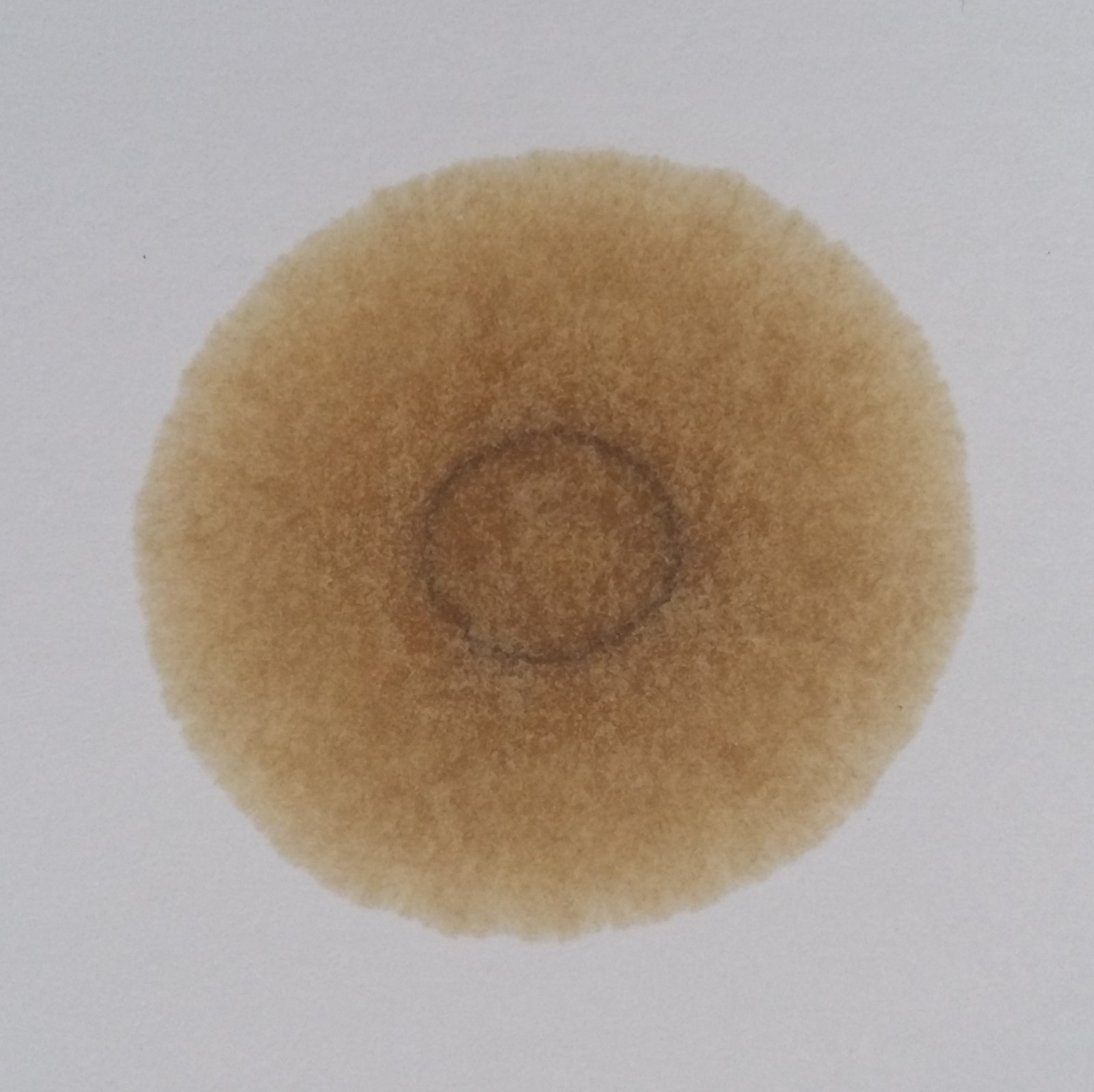

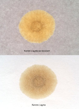

Texaco Havoline Extra 10W-40 в Лада Приора 1,6кл
Интересно услышать мнения по капле.
Капал не пипеткой, а крышкой с маслозаливной горловины тыкнул - оттого и "капля" кривая. "капал" на стопку из трёх офисных листов, на втором листе пятно почти в половину верхнего, часть масла низом пошла ))
Двигатель был прогретый.
1) Точное название масла: Texaco Havoline Extra 10W-40
2) Марка авто(мотора): Приора 1,6л, 16 кл., двигатель 21126
3) Общий пробег: 167 т. км
4) пробег на масле на момент взятия пробы: - 11 т.км.
5) Сезон эксплуатации масла:с октября 2017г.
6) Моточасы: нет информации
7) Израсходованное топливо: нет информации
8) Объём заливаемого масла: 3,5 л
P.S. С количеством клапанов я конечно загнул )
P.P.S. Крошка на капле - это мусор с внешней части крышки упал.

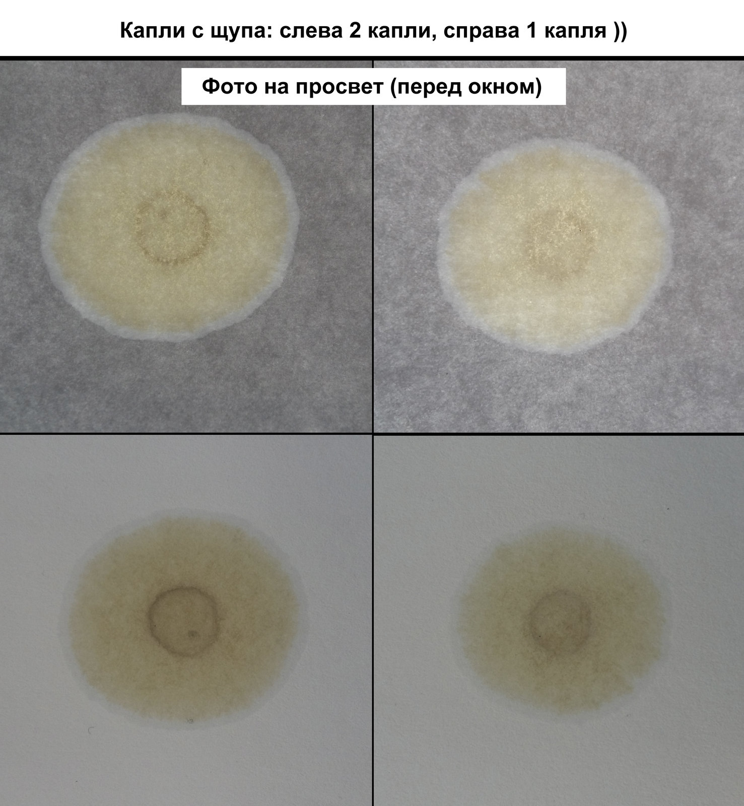

Капля со щупа, выдерживалась сутки. Бумага офисная. 1 лист.
Изменено пользователем Texacoman
Что-то капля на 11 000  выглядела гораздо страшнее (но при этом правдоподобнее с учетом пробега и условий) не  же ли на 13 000 !!!!
Только что, batov_071 сказал:
Считаете, что выкладываю чужие капли? )))
Первое фото, в заголовке, - это я капал-тыкал с крышки маслозаливной горловины. Мне эту пробу забраковали.

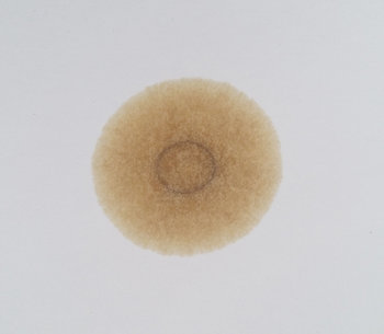

Второе фото - это уже с щупа. Но фото я осветлил, чтобы всё было видно, что ли.

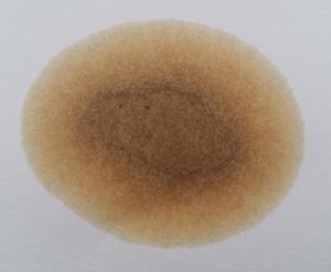

Третье - слил масло, макнул пластиковую трубку в бутылку с отработкой и качественно капнул. Потом фото осветлил чуть, чтобы видно было круги эти.
Вот оригинал третьего фото:
У меня нет никакого интереса Вас в чем-то уличать или, тем более, в чем то обвинять. Что я увидел, то и написал.... Судя по увиденному капля с пробегом 11 000 выглядит гораздо хуже, а капля с пробегом 13 000 помолодела.... На "пиле" это особенно видно...
4 минуты назад, batov_071 сказал:
Причины омоложения мне не ведомы )), что было, то и выложил.
Видимо поторопился со сливом, глядишь к 20 000 масло приобрело бы качество товарного ))
Но зима, присадки... решил слить на всякий случай.
UPD.: Сравните второе и третье фото лучше. Первое мне здесь забраковали. Выдерживал вроде сутки, но капал на три листа бумаги, часть масла ушла вглубь, ну и крышкой тыкал, а не с щупа капал. Может в этом причина. А между первым (в заголовке) и вторым (в первом комменте) фото  - 1-2 дня разницы.

Для сравнения:
- тот же авто
- то же масло - Texaco Havoline Extra 10W-40
- пробег километров 300.
Да: бумага офисная, один лист, выдержка - сутки.
