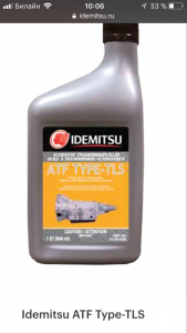

всё понял мне почему то приглянулось идемитцу  оно вроде дешевле всех что скажешь
