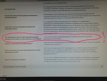

Кто нибудь знает какое масло в движок льёт производитель изначально? Я имею ввиду НИССАН вообще, и дизельный КАШКАЙ в частности...
