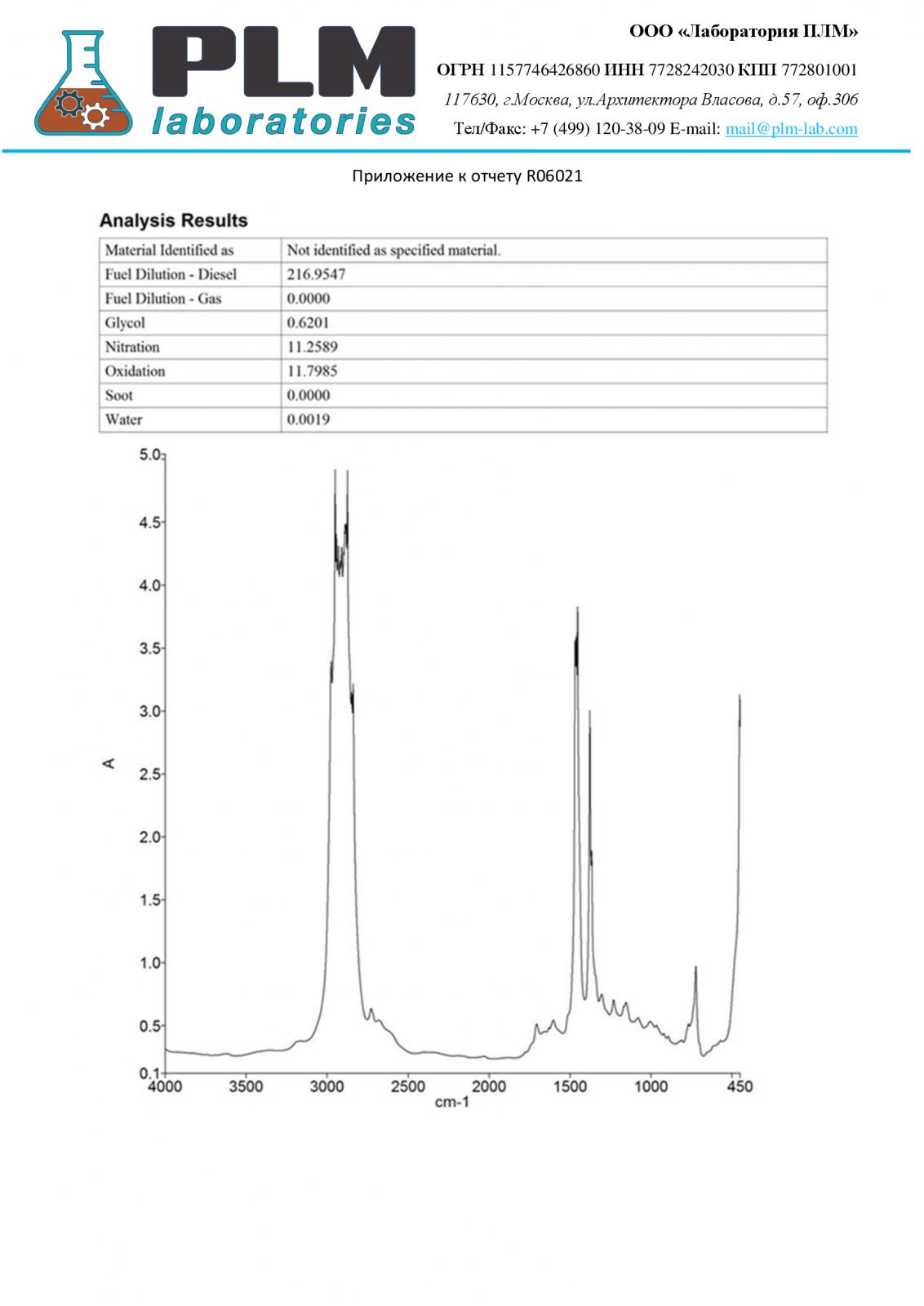

Eurol Transyn 75W-90 GL 4/5 отработка с заднего моста на Scania R480 после 260 000км
Eurol Transyn 75W-90 GL 4/5 отработка с заднего моста на Scania R480 после 260 000км.
Масло тестировалось как NoName
Пробег на масле: 260 000км
Пробег на автомобиле: 590 000км
Рекомендации завода для данного узла: 75W-140
Eurol Transyn 75W-90 GL 4-5 Scania R780 260 000km fonserg.pdf
Eurol Transyn 75W-90 GL 4-5 Scania R780 260 000km fonserg копия.jpgПриложение-к-отчету-R06021.jpg
Ну узел специфичный не мотор, может и делся куда. А может рецептура поменяна была.
Пришла трибология:
Нагрузка сваривания - 4606
Критическая нагрузка сваривания - 1235
Индекс задира - 712
Хм, вязкость не влияет?
Ну так оно упихано эстерами, противоизноской фосфор-сера итд.
Получается так. Весной сделаешь анализы заводского и 75W-140 станет понятнее.
да , будет еще  3  анализа , с этой же машины это же масло но с мкпп, и с другой машины заводская заливка после 400 000 км мкпп - 75-90 и редуктор 75-140.
@fonserg, не смотря на то, что на разных маслах пробег будет разным, все равно, можно будет сделать логические выводы и систематизировать данные. Серия анализов получится интересная :good:
цель - получить максимальные интервалы замены масла за минимальные деньги, бизнес - ничего личного)
Эта позиция понятна, я для себя в этом вижу другое. В работе такого механизма как редуктор и МКПП вязкость масла (в разумных пределах) - дело десятое и не оказывает сколько - нибудь значимого влияния особенно в плане износа. По собранным мной данным это именно так, а эта серия анализов мне поможет окончательно в этом убедиться или усомниться.Время покажет.
в мкпп думаю вязкость не так влияет , т.к  современные мкпп и автоматы работают на вязкостях 25/5 cst, а вот в редукторах другие условия и требования к вязкости там выше.
@fonserg, не спорю, но этот анализ как раз говорит, что если и выше требование к вязкости в редукторе, то на износ узла это не повлияло :)
не хочется на своей шкуре искать грань с которой начнется лавинообразный износ из за низкой вязкости.
Интересно вот что: загуститель сработался и мы видим индекс вязкости чистой базы (это мое предположение и у меня нет доказательств). Соответственно для узлов подверженных сильной потери вязкости  лучше использовать масла с низким индексом.
@fonserg, согласен про загуститель, но он так же сработался бы и на вязкости 80W-90, где его вообще минимум, анализ с редуктора Даниила тому доказательство, в 75W-140 загустителя еще больше, весной посмотрим как будет с этой вязкостью.
