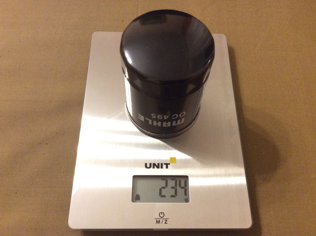

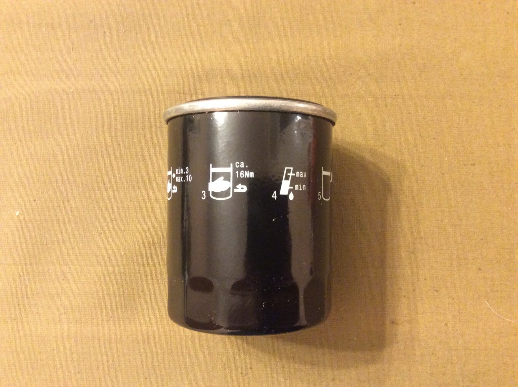

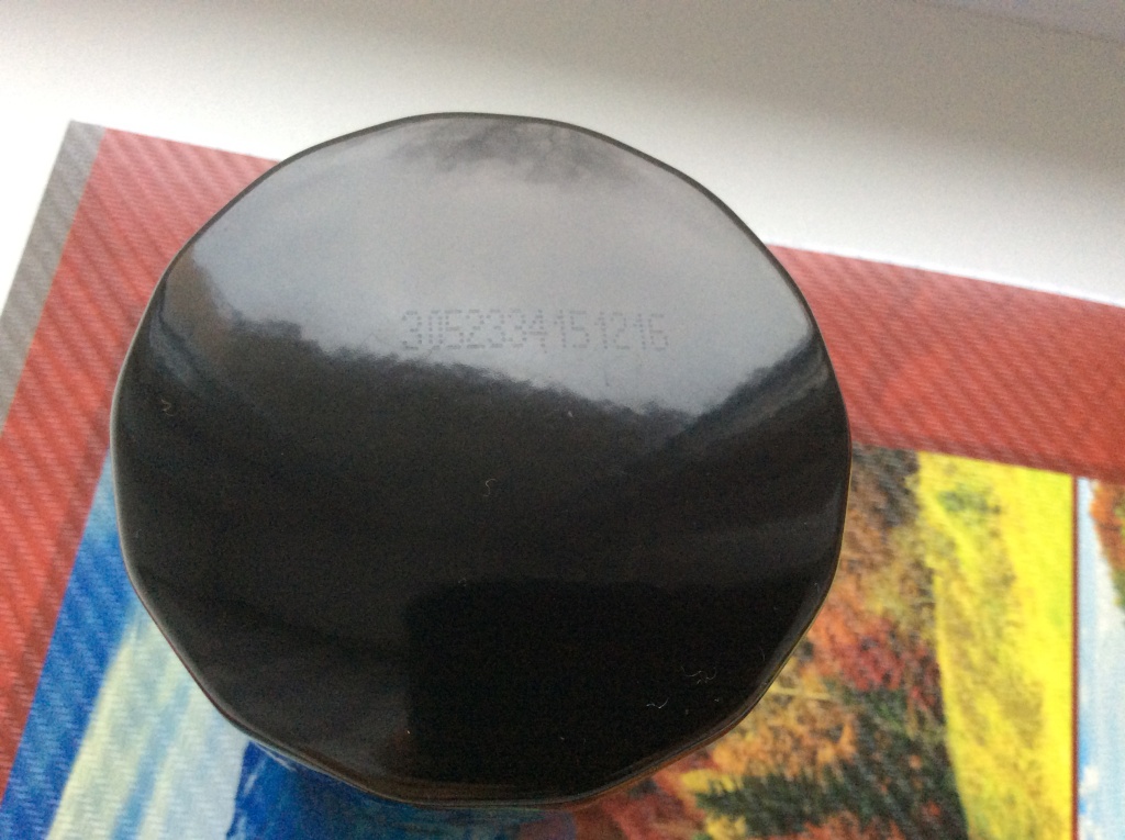

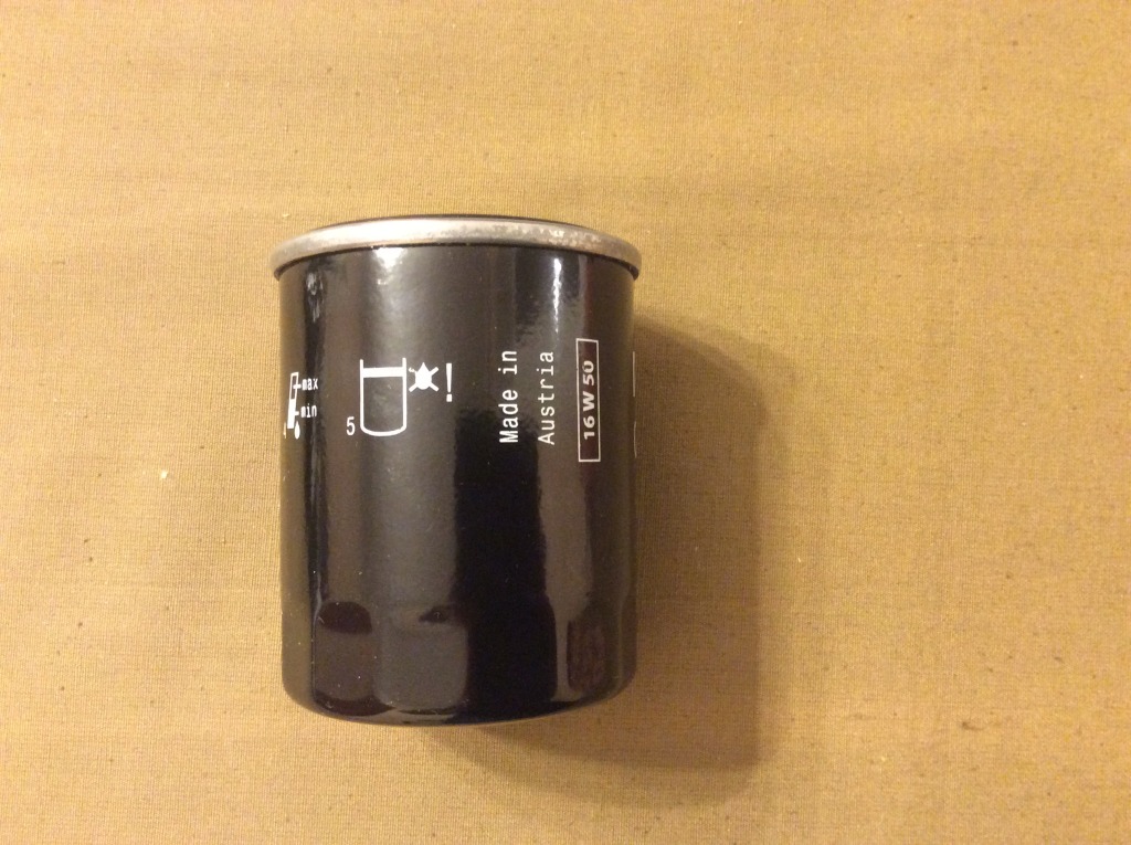

Корпус окрашен в чёрный цвет. Принт качественный, надписи чёткие. Присутствует инструкция по установке в виде пиктограмм. Удивила вторая пиктограмма, говорящая, что максимальное число оборотов при установке фильтра - 10. Первый раз вижу "верхнее" ограничение, всегда было, что количество оборотов должно быть не менее. Также на корпусе указана страна (Австрия) и дата производства (50 неделя 2016 года). На дне корпуса имеется служебная информация в виде кода, последние 6 цифр (151216), скорее всего, являются точной датой производства. 15 декабря 2016 года являются той самой 50 неделей 2016 года. Высота корпуса - 86 мм, диаметр корпуса 66 мм. Измеренные показатели совпадают с заявленными производителем. Масса фильтра 234 грамма.

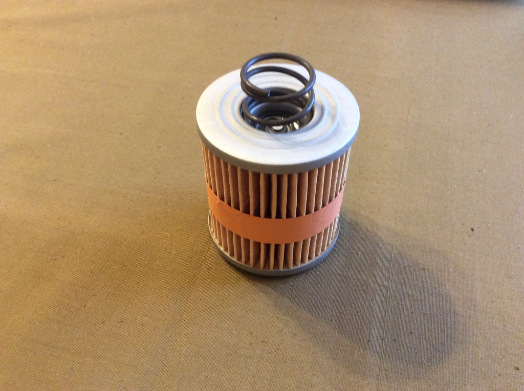

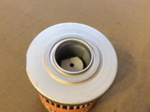

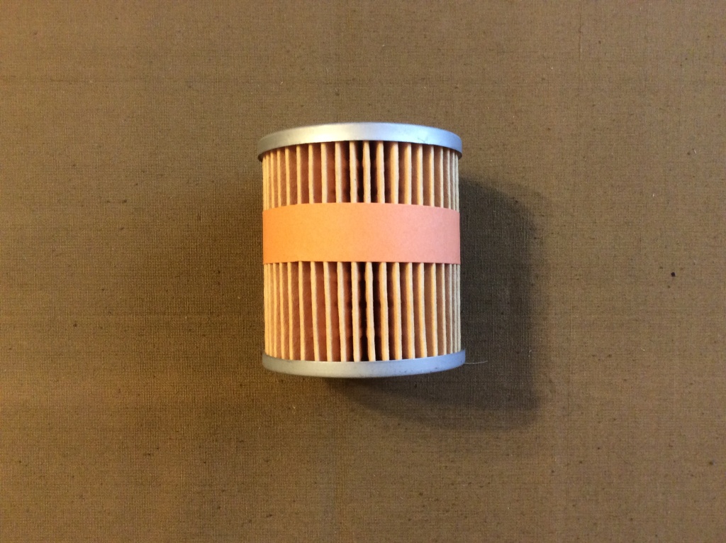

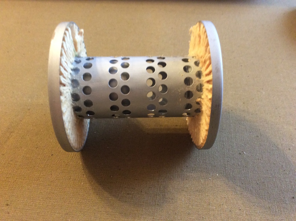

Катушка в корпусе занимает практически всё свободное место. Высота катушки 66,5 мм. Излишков герметика нигде не обнаружено. Присутствует фирменный поясок. Фильтрующий материал плотный, жёсткий, на изгиб пальцем не рвётся, уложен равномерно. Катушка имеет интересную особенность, внутри центральной втулки стоит ещё один перепускной клапан. Подозреваю, что это дополнительная защита для удержания масла в фильтре при заглушенном двигателе, так как, возможно, фильтр на указанных автомобилях устанавливается вверх ногами. Обычный перепускной клапан присутствует, он крепится к корпусу "хитрой" пружиной, из-за которой я не могу посчитать давление срабатывания клапана. Давить получается только на самый центр этой пружины, а масло давит как на центр, так на остальную поверхность клапана, проходя через щели в пружине. Прижимается катушка в корпусе фильтра обычной пружиной. Пружина без затей, витки друг в друга не складываются, но так как посадочное место под пружину достаточно глубокое, в итоге скрадывается не так много места.

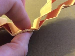

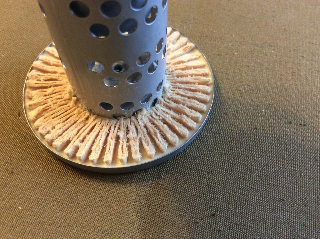

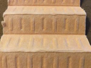

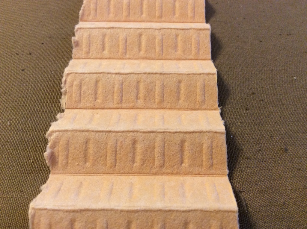

Проклейки фильтрующего материала к тарелкам катушки хорошая. Концы шторы соединены металлической пластиной. Бумага для большей жёсткости дополнительно прокатана прессом. На фотографии сверху ФЭ MAHLE OC 521, снизу ФЭ MAHLE OC 495. У OC 521 фильтрующий материал немного толще. Длина шторы - 128 см, ширина - 6,2 см, площадь фильтрующего материала - 794 см2.

Дополнительный перепускной клапан занимает половину центральной втулки. Имеет диаметр 12 мм, начинает открываться от усилия 50 грамм (0,04 бар), полностью пружина сжимается при усилии 800 грамм.

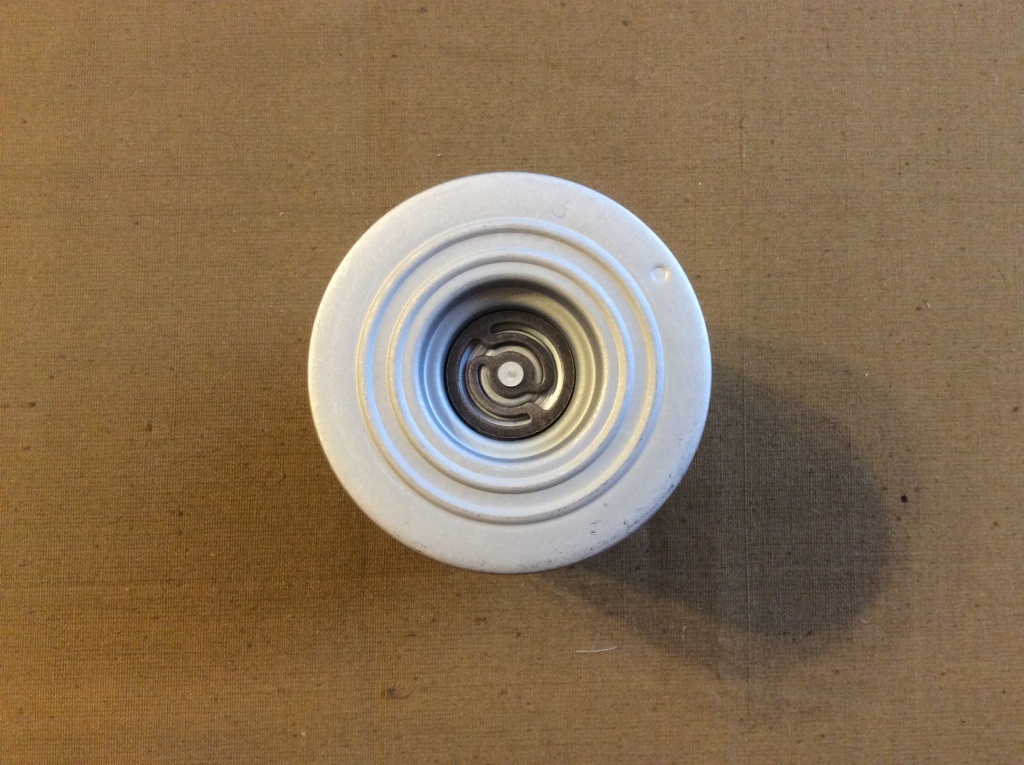

Резьба у фильтра нарезана хорошо, витки имеют дополнительную канавку, заусенцев и "рваных" мест нет.

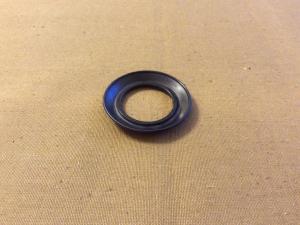

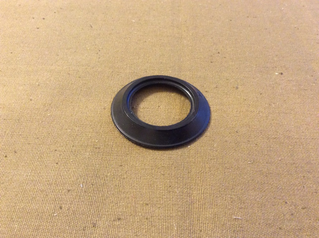

Дренажные отверстия также выполнены хорошо, придраться не к чему. Противодренажный клапан небольшой, но отверстия перекрывает хорошо, выполнен из резины, при восстановлении первоначальной формы слегка "задумывается". Уплотнительное кольцо в меру жёсткое, не мягкое, ближе к жёсткому, но не дубовое, при нажатии слегка пружинит.
