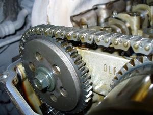

4) На сегодня пробег 133,7 тыс. км. Средний интервал смены получился 7,8 тыс км., первые 5 замен (до 55 тыс. км.) у дилера, после чего вся крышка МЗГ была с нагаре. Похоже, что все отложения, которые присутствует внутри в районе цепи и на КК, это как раз с дилерского обслуживания.
5) Бензин 92, 95
6) По трассе наездила около 30%. По городу средняя скорость невысокая - 18-20 км/ч, расход 9-11 л. Машина частенько тарахтит на хх перед поездкой, даже летом :)

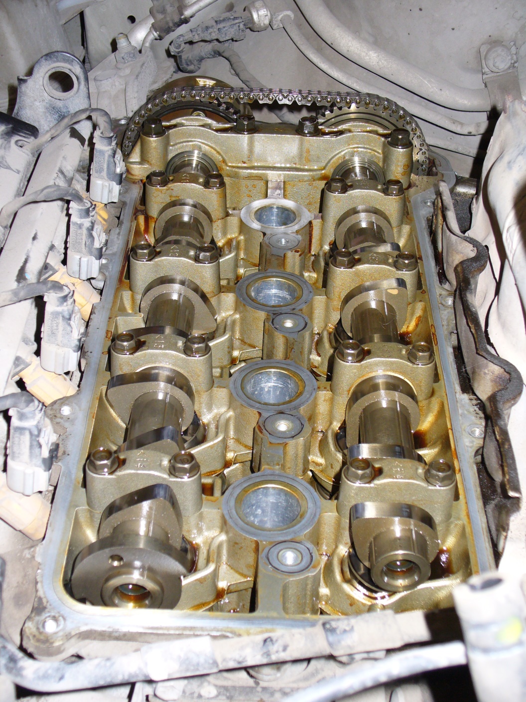

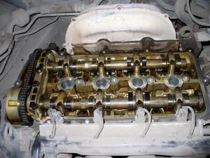

Вот уже как год потеет крышка сзади, решил заменить. Сама прокладка более менее мягкая, а уплотнительные кольца свечных колодцев превратились в дубовую ломкую пластмассу, но функцию свою выполняли!

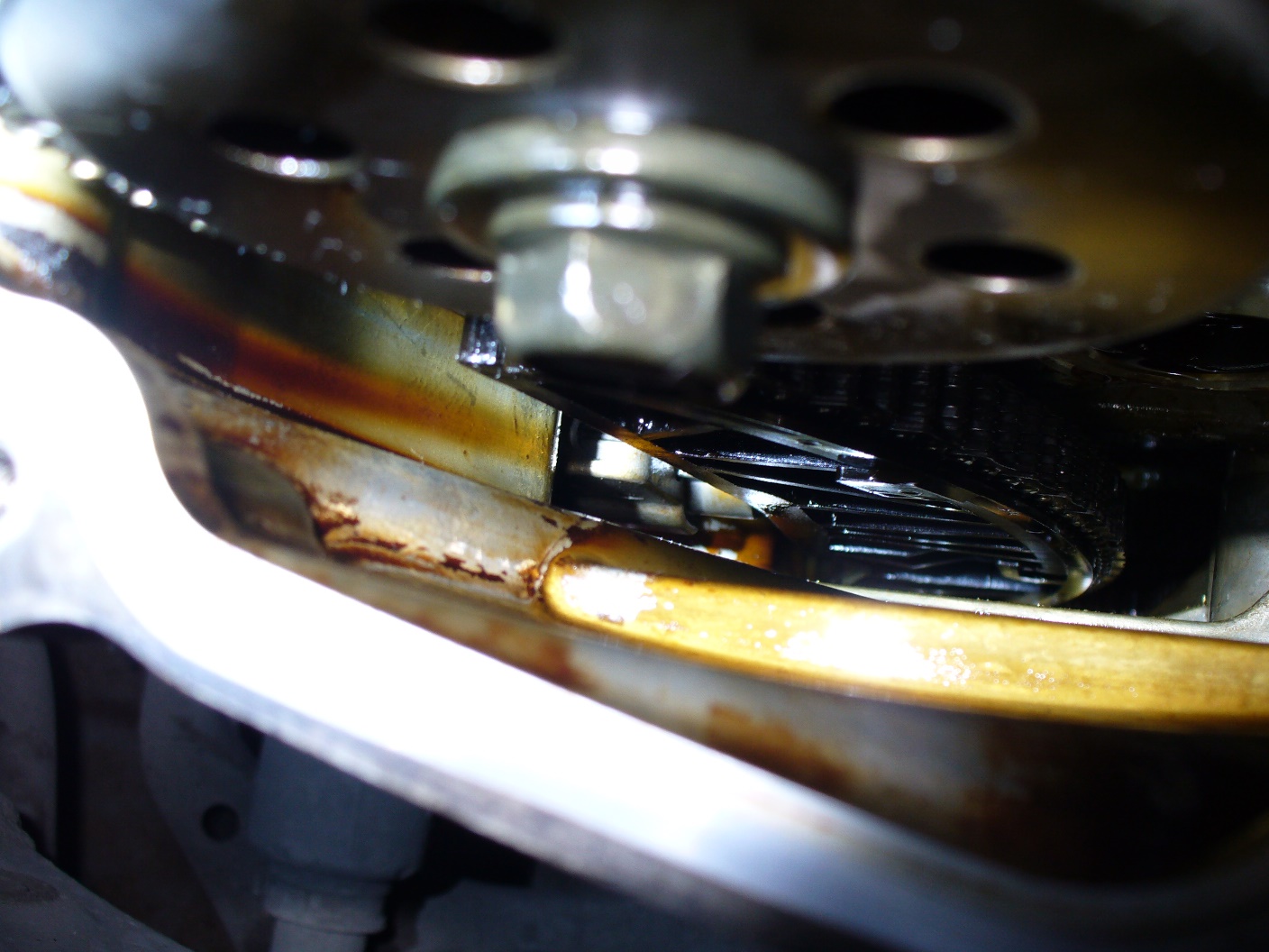

Основная масса отложений находится в районе шестерен ГРМ, к слову отирается тряпкой.
Сама клапанная крышка имеет отложения: одни, если растереть пальцем превращаются в пластилин, другие похоже на плотную крошку из нагара. Пришлось отмывать горячей водой и средством для мойки двигателей.
Что касается износа механизма ГРМ - гидронатяжитель вышел всего на 3 видимых зуба из 8, на шестернях распредвалов имеются следы износы от работы цепи. Пока трогать её не будем. Зазоры клапанов не мерил, т. к. нет щупов, а хотя пора уже
Неплохо для двигателя убийцы масла!
