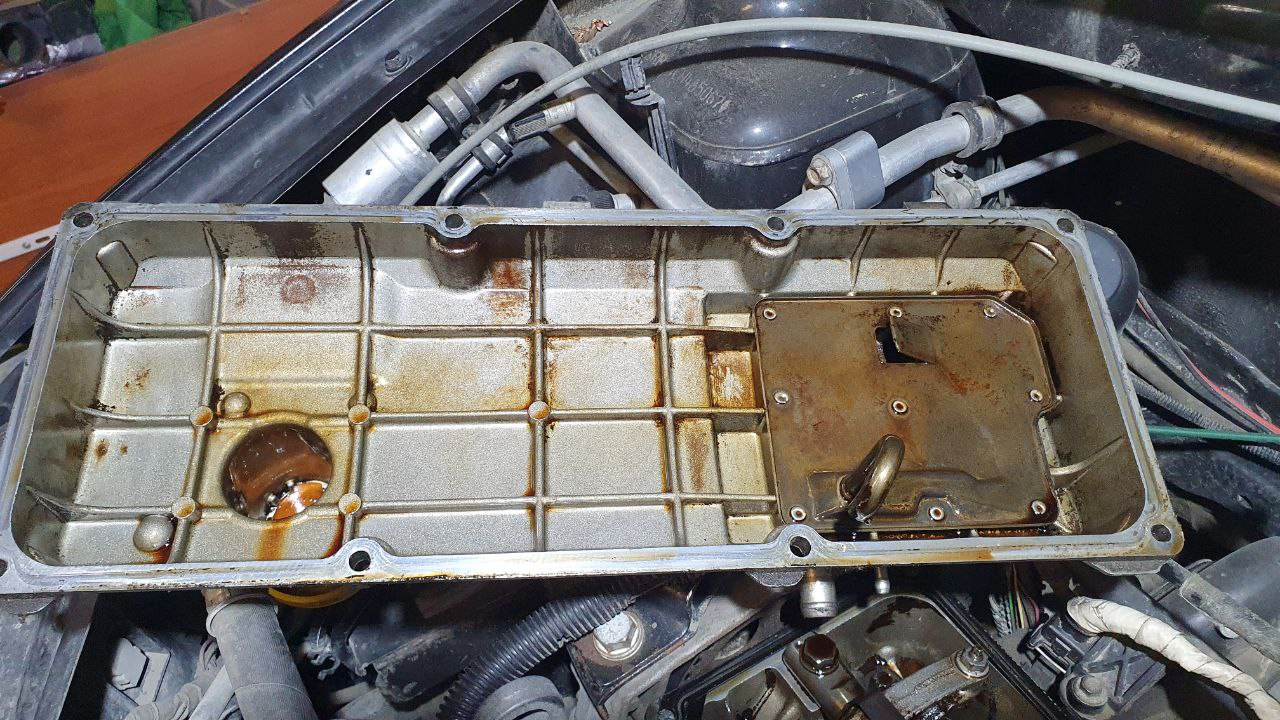

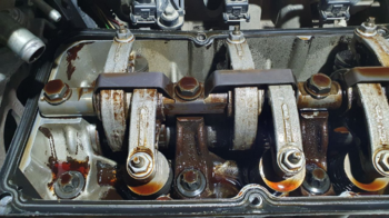

Добрался всё таки я до замены прокладки клапанной крышки и регулировку клапанов заодно произвели с другом соседом,
кроме одного на 4-м цилиндре все были в допуске, не трогали, а этот один малость прям поубавили.
image.thumb.png.a783fc00e8e8dca4762c8ef0501acffd.pngimage.thumb.png.4570ef349aae962a0f1c78005cd4bff9.png
image.thumb.png.8615866b645575276c3b0e2df5a898ba.pngimage.thumb.png.fc0833cffd8c630c52a8335f74fc7088.png
После небольшого отмытия в своё время, всё так же нормально, ухудшений нет,
вроде даже местами чище становится
