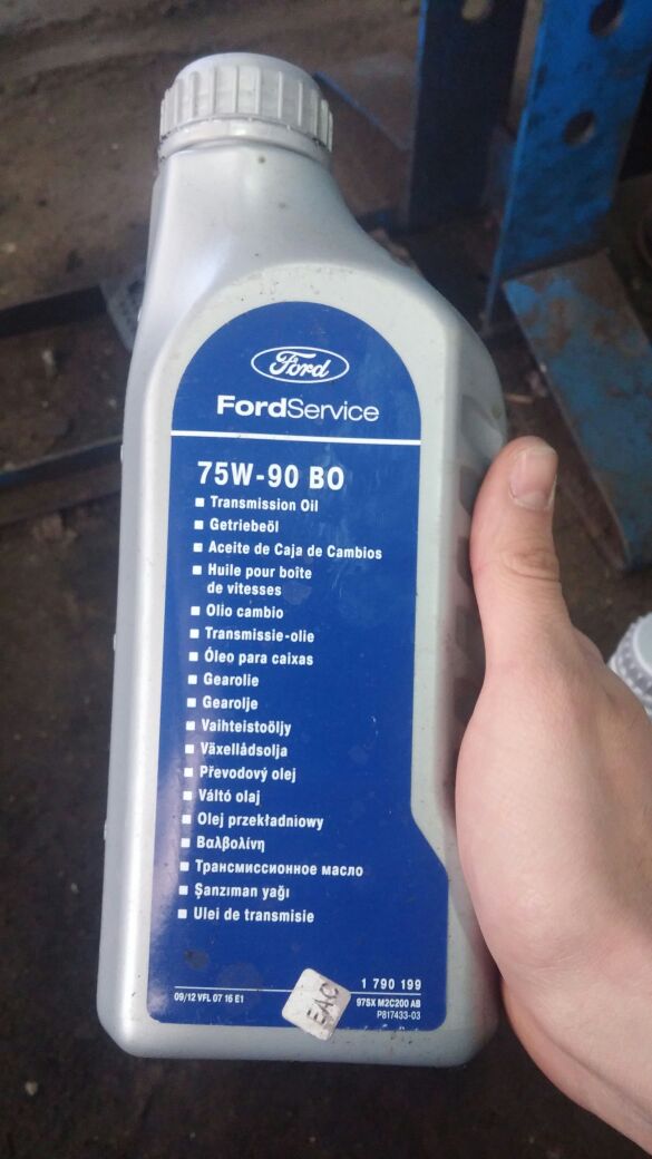

Здравствуйте, форумчане.
Имеется focus 3 2012 года 2.0 литра универсал на механике.
Старый друг отдаёт масло 1790199.
Как вы считаете, возможно ли использование этого масла для моей коробки?
Идеальный вариант от форд 1547953 и от вольво 31280771, я так понимаю. Насколько подходит аналог от вольво?
У дилера по вин коду можно узнать что было залито. Там насколько помню два вида жидкости 1 547 953 75W FE или 1790199.
Для замены нужно 2 литра.

Если по мануалу рекомендованно 1547953, то скажите старому другу спасибо :) это для Вас будет густовато.

Они превосходят по эксплуатационным качествам форд 1547953 и вольво 31280771?
Значит форд 1547953 или вольво 31280771?

За Volvo точно не скажу. Используйте оригинал от Ford. Масло Ford на ПАО, с хорошими характеристиками. Его точный аналог Castrol sintrans FE 75W. И castrol гораздо дешевле :)

Да, более дешовые. Но и база проще, гидрокрекинг. Хотя Wolf ecotech FE 75w не уступает по тех-данным оригиналу.
