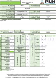

Тотек Астра Робот HR 5W-40 свежее
Тотек Астра Робот HR 5W-40 свежее за анализ спасибо форумчанину Roman44.
Тотек Астра Робот HR 5W-40 _VOA BASE_.pdf
Так и что это за пакет присадок? :) Погадаем? :)
очень напоминает http://www.oil-club.ru/forum/topic/11002-shell-helix-ultra-5w-40-svezhee-made-in-russia только с эстерами
Все меняют как хотят! Жаль зольности нет(((

@torcon, Спроси пожалуйста когда приобреталось, какого года выпуска, и какой номер на банке!?
А лучше фото банки и всех наклеек!
@VladimirR, другой пакет у Shell бор у него, а здесь нет. :)
Если мы не найдем чей пакет, Тотек значит использовал готовый, любризол например и добавил своих присадок... микс тоже возможен - они же любят такое дело :)
Но масло не плохое, и радует что эстеры есть в нем еще. Сегодня еще выложу отработку на нем - очень достойно показало, единственное не знаю какова средняя скорость и моточасы.

А отработка на чем была?
Где смотреть?
смотри в отработках только выложил :)
Сажа в анализе меньше 1, это можно считать зольностью?
