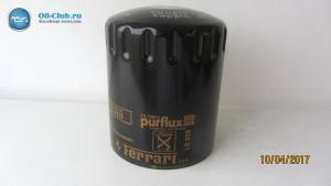

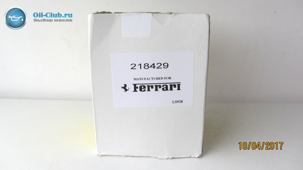

Коробка очень простая аскетичная, тяжелый массивный фильтр ее разбомбил изнутри и вырвался наружу  :) На наклейке написано Ferrari 218429 и LS928. Никто в коробку денег особо не вкладывал - важно что внутри. Горловина фильтра была упакована вот такой черной крышкой, сделано это для того, что бы в фильтр ничего "извне" не попало.
post-2-0-52776900-1491819559_thumb.jpg post-2-0-32411600-1491819561_thumb.jpg post-2-0-20275400-1491819579_thumb.jpg
Корпус фильтра качественно окрашен в черный цвет, принт золотыми буквами. Логотип Ferrari, номер, направление закручивания. Сверху что интересно указан момент закрутки фильтра динамометрическим ключом. 30 Нм. Указана дата изготовления - июль 15 года. Внутри корпуса есть пятна, но я вижу это в каждом Purflux, похоже на особенность изготовления.

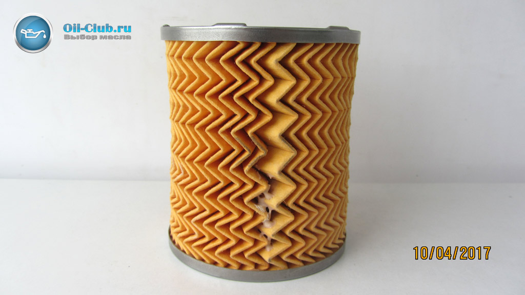

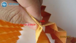

Фильтрующая катушка. Фильтрующий материал уложен зиг-загом - фирменная технология Purflux. Его очень много, частыми складками и приличной глубины. Материал имеет много волокон. Однако есть одна неаккуратность. на шве где склеена фильтровальная штора мы наблюдаем излишки герметика. это не критично, но от Ferrari (Purflux) ожидаешь что внутри все должно быть идеально.

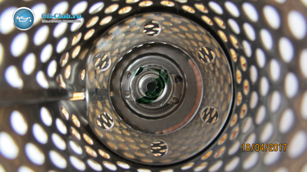

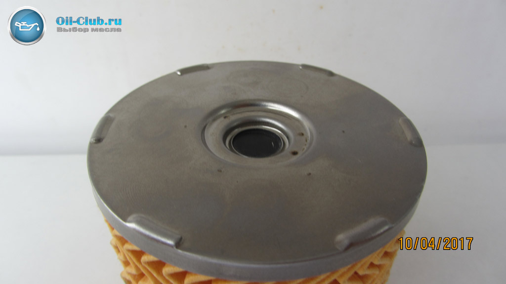

Внутри фильтрующей катушки установлено дополнительное кольцо для прочности втулки. Перепускной клапан не залит герметиком.
post-2-0-17703100-1491819599_thumb.jpg post-2-0-45108900-1491819636_thumb.jpg
Перепускной клапан тут очень тяжелый на сработку - 4кг, можно сломать палец при надавливании  :)
post-2-0-07326000-1491819600_thumb.jpg post-2-0-48443100-1491819603_thumb.jpg post-2-0-04065400-1491819605_thumb.jpg

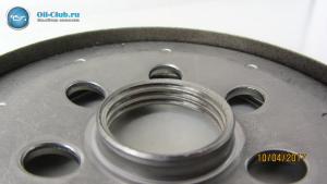

Данный фильтр не имеет противодренажного клапана, есть резинка отделитель-демпфер, на фото показано как она установлена внутри. Видимо конструкция двигателя и вариант установки масляного фильтра, не предусматривает в конструкции использование противодренажного клапана - это нормально. Резьба нарезана чисто. Но как видите внутри витков канавки нет, нарезана она по особенному - не как в гражданских фильтрах. Уплотнительное кольцо круглого сечения, выполнено из резины.

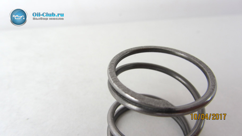

Пружина как будто кованая и изготовлена вручную  ;) Но это конечно не так. Сжимается она не очень компактно, но на фильтрующей катушке есть ямка под нее.

Вот особенности укладки фильтрующего материала зиг-загом, от компании Purflux, в двух фотографиях. Без слов...
post-2-0-63128400-1491819630_thumb.jpg post-2-0-08528700-1491819632_thumb.jpg

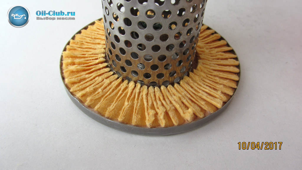

Проклейка материала к основанию качественная.
post-2-0-12409200-1491819633_thumb.jpg post-2-0-12711900-1491819635_thumb.jpg
Минус нашего обзора, немного не аккуратно нанесен клей герметик. Зато знаете как прочно склеивает? Не оторвать...

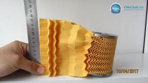

Толщина фильтрующего материала у Ferrari 218429 приличная, чуть тоньше мерного эталона Nitto.
Ширина фильтровальной шторы 13,7 см - этим материалом можно укрыться как одеялом и поспать   :laugh:
post-2-0-82119900-1491819639_thumb.jpg post-2-0-52562400-1491819652_thumb.jpg
Длина фильтровальной шторы 170см - растянулась на весь балкон.
