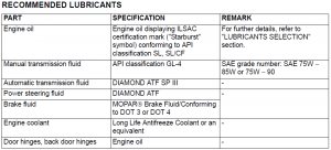

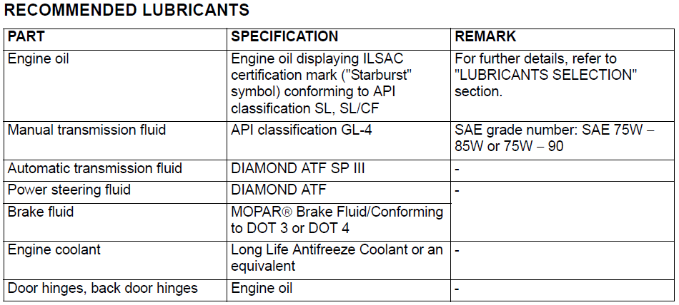

Спасибо за ответы. По отзывам больше склоняюсь к 5W-30 Valvoline Maxlife - для двигателя с большим пробегом (то что доктор прописал). По интернету 1900 рублей 4 литра(более чем приемлемо). В поиске по форуму не нашел тестов, или пропустил. Есть какая-то существенная информация по данному продукту? Сам еще погуглю.  Нашел спецификацию на масло для моего двигателя. Вот только я еще не разобрался как определить - соответствует масло данной спецификации или нет..
Изменено пользователем corewww
Так и не разобрался:
У меня спецификация API SL, масло 5W-30 Valvoline Maxlife по спецификации API SN. Если я правильно понял из статей на форуме, то SL заменяется на SN? Поскольку оно более свежее по нормам. Если не прав, поправьте. И как следствие без проблем подходит для моего мотора.
