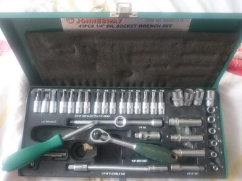

Тут нужно уточнять, для каких условий эксплуатации конкретный инструмент - для личного/бытового, или же для сервиса) Было выше сказано про ржавление Jonnesway, но вот моему наборчику больше 10 лет, эксплуатируется, естественно, по мере необходимости в гараже и в быту - нет и точки ржавчины
