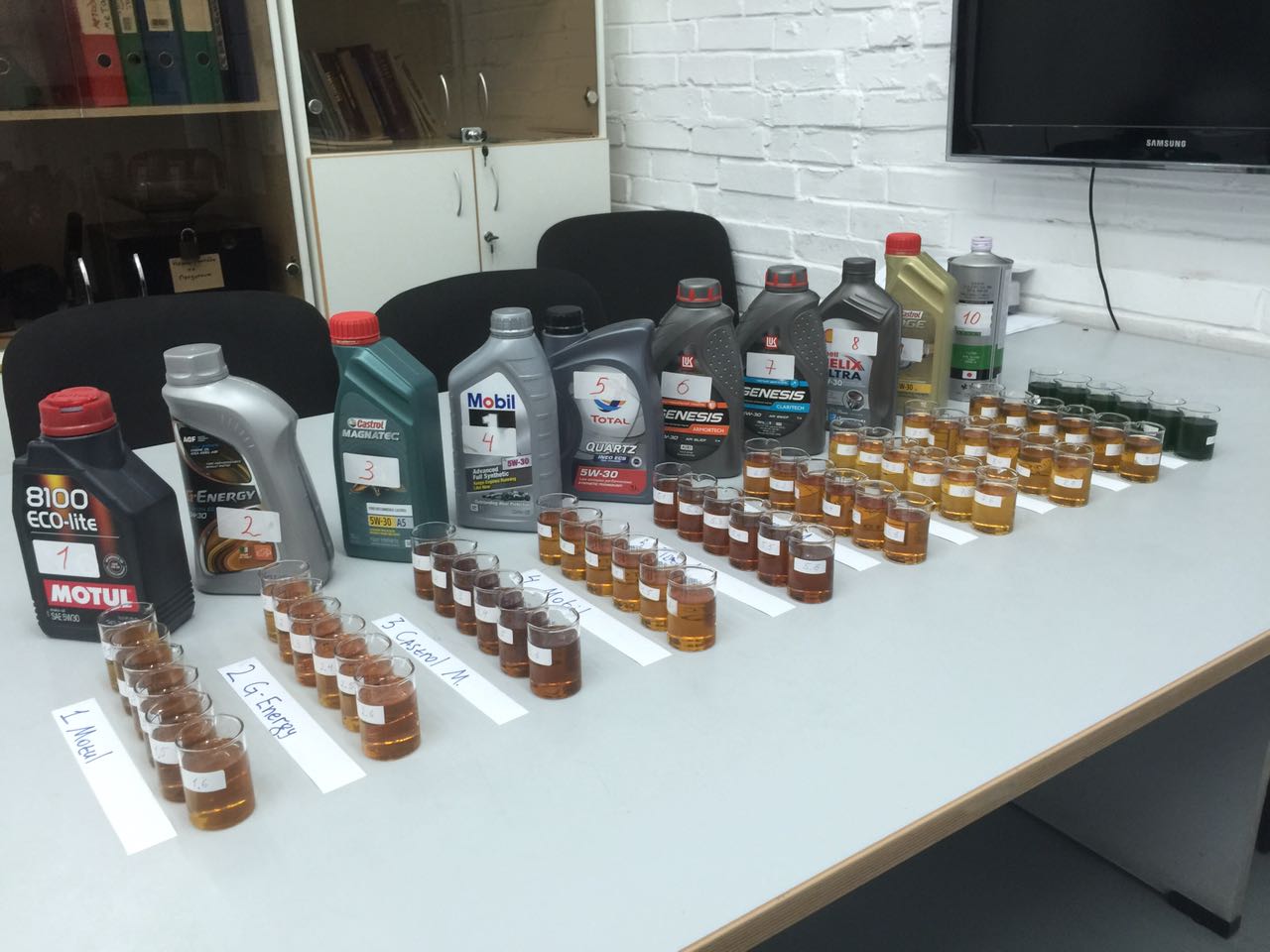

Популярное сообщение ВМПАВТО 419 Опубликовано: 10 ноября 2016 Популярное сообщение Поделиться Опубликовано: 10 ноября 2016 (изменено) Уважаемые форумчане, требуется ваша помощь! Возможно, что пишу не в тот раздел и модераторы перенесут тему. Проводили тестирование масел, при котором необходимо было их "состарить", запеканием при Т=250'C, с отбором пробы для других тестов через 15, 30 мин, 1, 2, 4, 6, 8 часов. В общем, во время съемок наткнулись на необычный эффект: если перевести камеру в ночной режим при котором перед матрицей поднимается ИК-фильтр и включается ИК-подсветка, то некоторые масла становятся прозрачными. (Фото отзеркалено, номера проб дальше в тексте). Причем настолько прозрачными, что можно читать через масло, при том что напросвет в нормальном режиме совсем ничего не видно. Прозрачность масел в ИК-свете изменяется в зависимости от степени прожарки. Причем у одних она меняется почти сразу, а у других только к концу тестов. Если идти от самых светлых к самым темным, то картина такая: G-Energy (2) – Genesis A (6) – Genesis C (7) – Shell (8) – Total (5) – Mobil (4) – Castol M (3) – Motul (1) – Castrol E (9) – Idemitsu (10). На что это влияет или что является причиной – сказать пока сложно, вопрос требует изучения, а информации в сети ноль (не по ик-спектроскопии, а по ночному режиму). Как вы считаете, что придает цвет маслам в ИК-режиме и можно ли использовать его для определения подделки, например? Камера Canon XA-10, но я думаю подойдет любая (даже фотоаппарат) с удаленным ИК-фильтром перед матрицей и ИК-подсветкой (ибо без подсветки эффекта нет - это тоже важно). Как это выглядит на Ютуб Изменено 10 ноября 2016 пользователем ВМПАВТО 5 Ссылка на сообщение

ВМПАВТО 419 Опубликовано: 10 ноября 2016 Автор Поделиться Опубликовано: 10 ноября 2016 @ВМПАВТО, напишите полностью названия масел, вязкость - сравним по анализам. Все 5W-30 кроме IDEMITSU Ссылка на сообщение
Dumus 5 626 Опубликовано: 10 ноября 2016 Поделиться Опубликовано: 10 ноября 2016 напишите полностью названия масел Например G-Energy Expert L? F Synth? Far East? F Synth EC? Service Line W? Service Line GMO? Разные по характеристикам и составу масла одной вязкости от одного бренда. Ссылка на сообщение
ВМПАВТО 419 Опубликовано: 10 ноября 2016 Автор Поделиться Опубликовано: 10 ноября 2016 (изменено) Например G-Energy Expert L? F Synth? Far East? F Synth EC? Service Line W? Service Line GMO? Разные по характеристикам и составу масла одной вязкости от одного бренда. G-Energy F Synth 5W40 по остальным по фоткам видно (если не видно еще посмотрю названия). Идемитсу 0w-20 зеленое. Изменено 10 ноября 2016 пользователем ВМПАВТО Ссылка на сообщение
3ве3до4ет 132 Опубликовано: 11 ноября 2016 Поделиться Опубликовано: 11 ноября 2016 @ВМПАВТО, вы же пишете, что все 5w30 и судя по фото G-Energy тоже 5w30, поправьтесь Ссылка на сообщение
ВМПАВТО 419 Опубликовано: 11 ноября 2016 Автор Поделиться Опубликовано: 11 ноября 2016 @ВМПАВТО, вы же пишете, что все 5w30 и судя по фото G-Energy тоже 5w30, поправьтесь Ой, прошу прощения! Конечно! все 5w-30 Ссылка на сообщение
Dumus 5 626 Опубликовано: 11 ноября 2016 Поделиться Опубликовано: 11 ноября 2016 (изменено) Догадываюсь, что это всё-таки G-Energy F Synth 5W-30. Жду информации по остальным девяти образцам. Изменено 11 ноября 2016 пользователем Dumus Ссылка на сообщение
