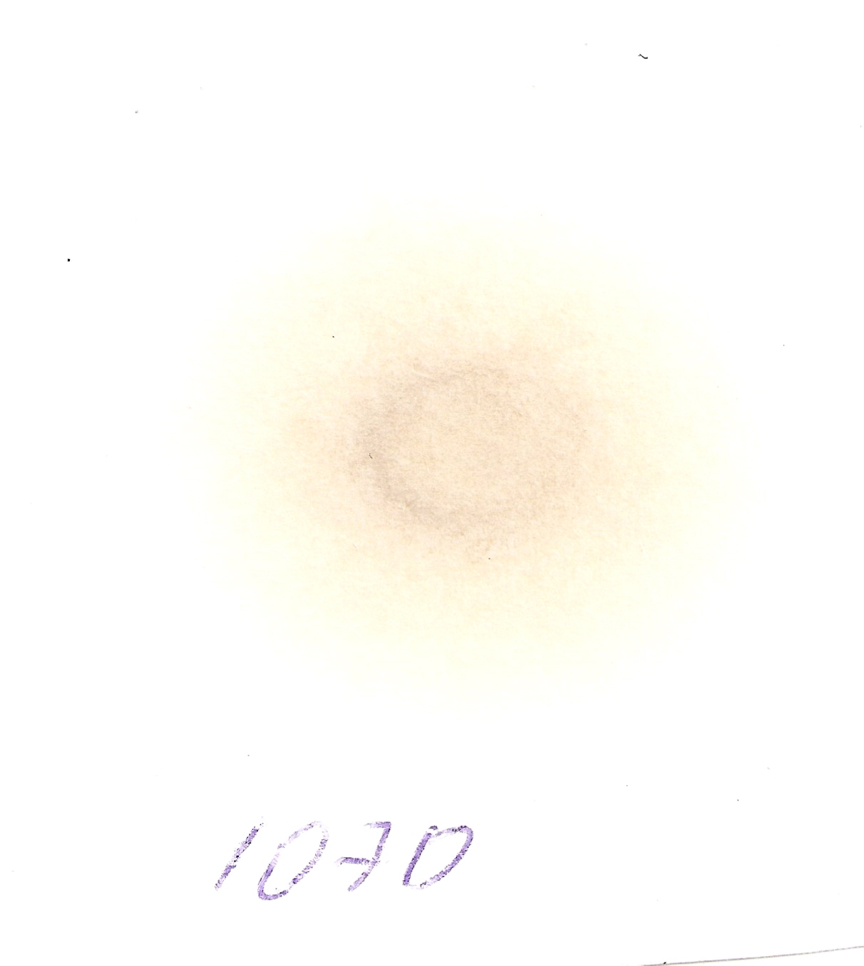

Роснефть премиум 5w40 в Honda HR-V
1) Точное название масла - Роснефть премиум 5w40
2) Марка авто(мотора) - Honda HR-V 1998г D16A 105лс
3) Общий пробег - 244000
4) пробег на масле на момент взятия пробы - 5000км трасса/город - 50%/50%
5) Сезон эксплуатации масла - с июня по сентябрь
6) Моточасы ----------
7) Израсходованное топливо ---------
8) Проба взята после города, сушилась 24 часа дома.
9) Объём заливаемого масла - 3,6л, доливка - 200мл на 4500км.
До этого был залит Castrol magnatec 5w40, на роснефти вроде потише двигатель работает.
Если я правильно понимаю, пару тысяч еще можно проехать?
Что скажете господа?

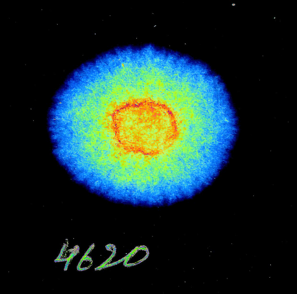

1) Точное название масла - KIXX neo 0w30
3) Общий пробег - 248890км
4) пробег на масле на момент взятия пробы - 4620км трасса/город - 30%/70%
5) Сезон эксплуатации масла - октябрь-июль
6) Моточасы -195
7) Израсходованное топливо - 515л
9) Объём заливаемого масла - 3,6л доливал 200млл

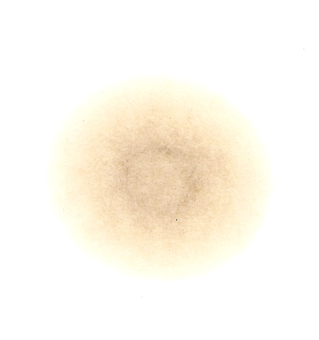

1) Точное название масла - Газпромнефть Premium N 5w-40
3) Общий пробег - 249000км
4) пробег на масле на момент взятия пробы - 7700км трасса/город - 95%/5%
5) Сезон эксплуатации масла - июль
6) Моточасы -120
7) Израсходованное топливо - 670л
9) Объём заливаемого масла - 3,6л доливал 300млл на 4000км
Срочно нужно было ехать за 7 тыс.км ,пришлось поменять масло.
Продолжил эксперименты залил Газпромнефть Premium N 5w-40.

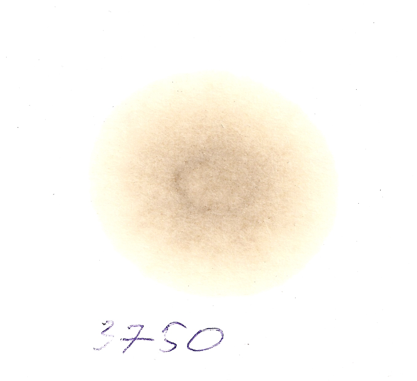

3) Общий пробег - 257400км
4) пробег на масле на момент взятия пробы - 8528км трасса/город - 95%/5%
6) Моточасы -137
7) Израсходованное топливо - 748л
Вроде неплохо выглядит, но думаю сливать.

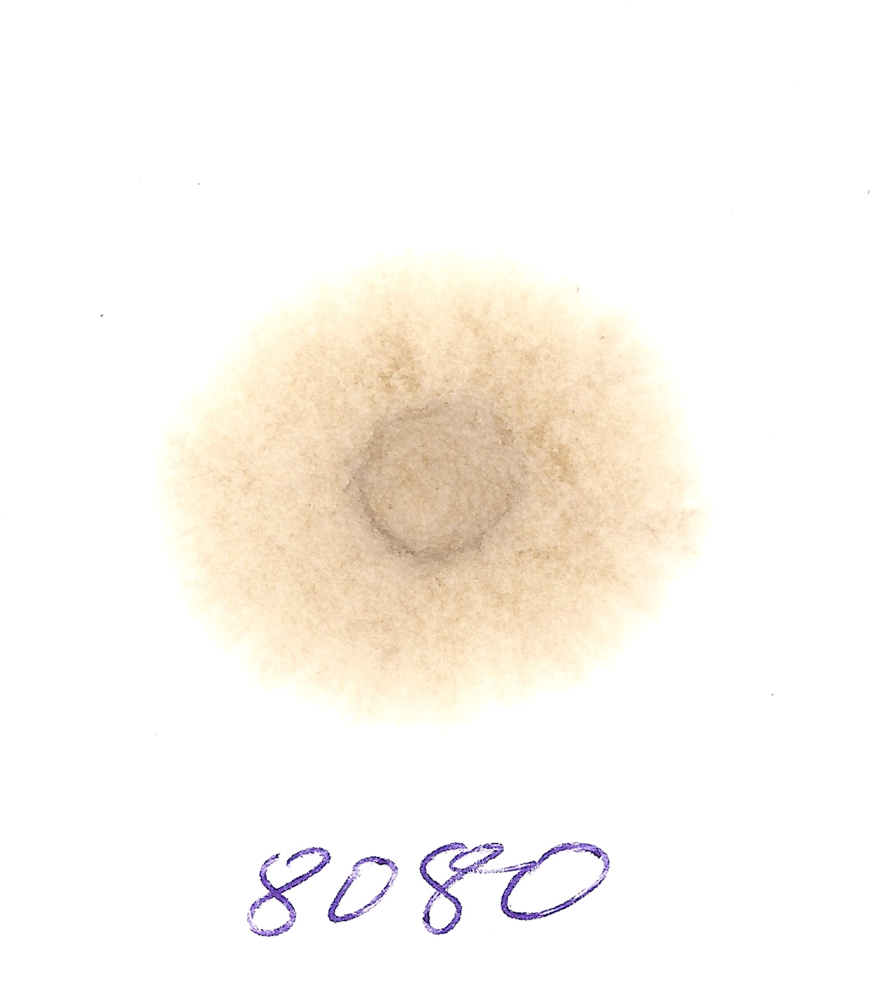

1) Точное название масла - Lukoil Genesis Armortech 5W-40
3) Общий пробег - 257800км
4) пробег на масле на момент взятия пробы - 400км город
5) Сезон эксплуатации масла - август
6) Моточасы -
Продолжил эксперименты сменил на Lukoil Genesis Armortech 5W-40

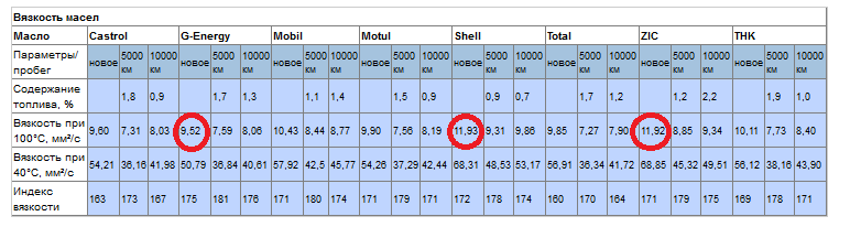

 silver68,  зачем льёшь W-40, твоё самое то ведь W - 30 с АСЕА А1/В5 ?
А почему мое W - 30 с АСЕА А1/В5 ?
По мурзилке у тебя 30, 40. и ILSAC GF- 5, что соответствует АСЕА А1/В5. Зачем лить 40, когда можно/лучше 30, здесь одни бонусы.
Можешь начать с/перейти как он: http://www.oil-club.ru/forum/topic/8724-chto-lit-v-honda-hr-v/
Но это уже тупо.... :pardon: .
Да, действительно чё это я, надо на 30 переходить.
