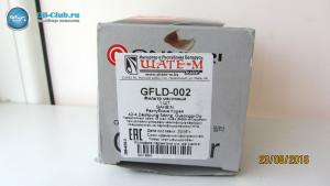

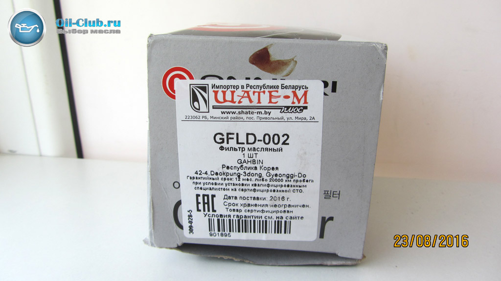

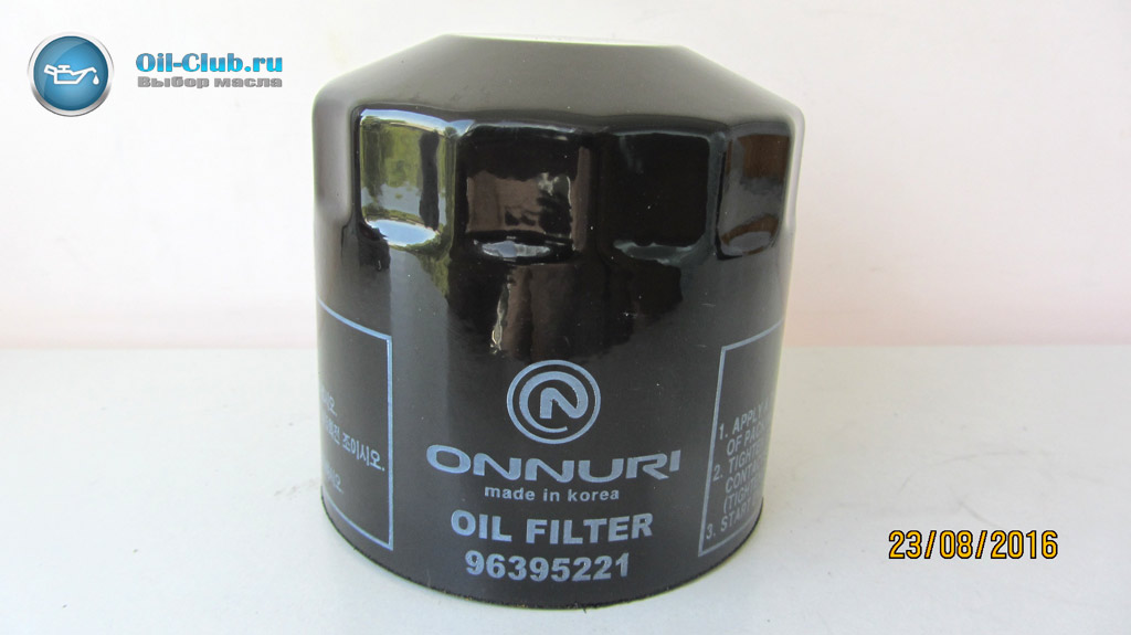

Коробка с обычным принтом. Есть надпись Made in Korea. Горловину фильтра закрывает пленка.

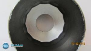

Корпус фильтра покрашен обычно Made in Korea - то есть фильтр скорее всего действительно оттуда. Внутри корпуса фильтра криминала нет.

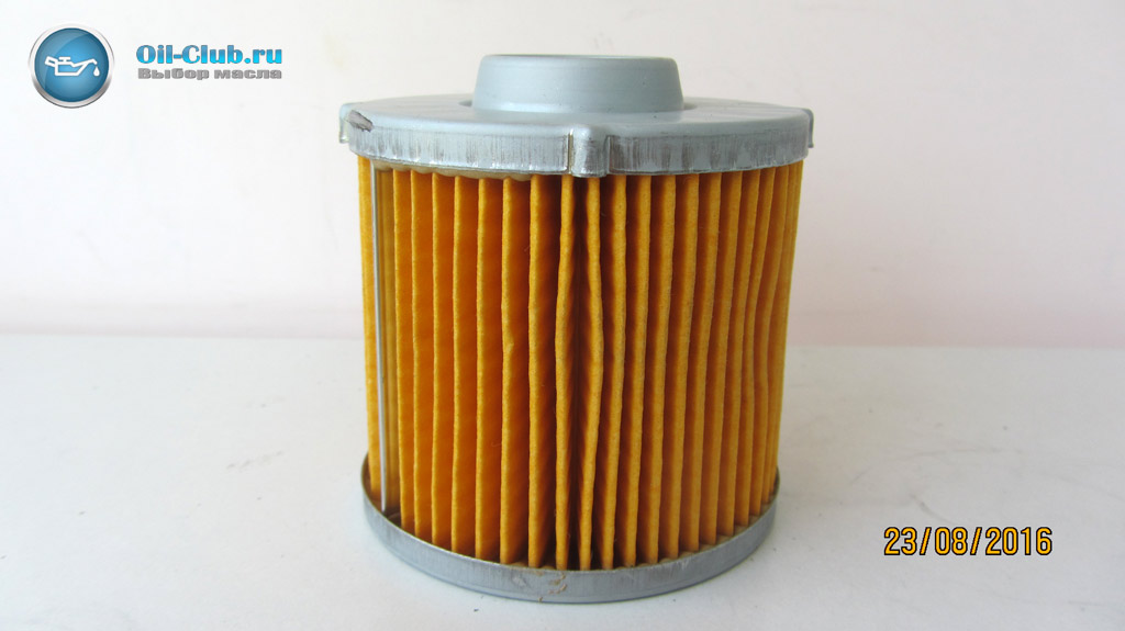

Фильтрующий материал тонкий, уложен со средней частотой. Перепускного клапана нет.
внутри нормально, перепускного клапана нет - так и должно быть на этих моделях авто.

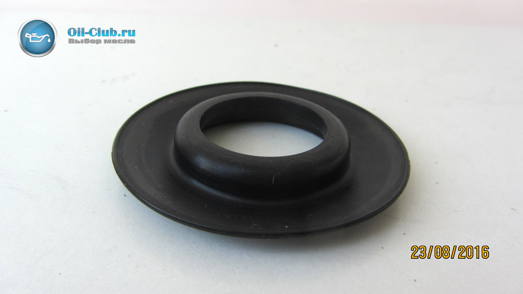

Противодренажный клапан резиновый, дубовенький, но поверхность дренажных отверстий закрывает плотно.

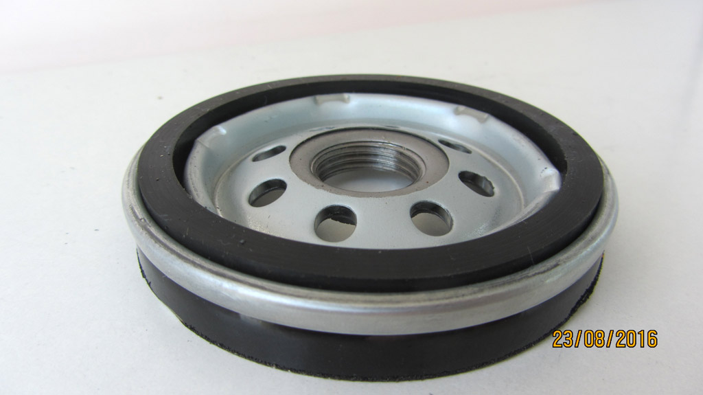

Резьба нарезана хитрая, каждый виток резьбы имеет канавку.
Резиновое уплотнительное кольцо квадратного сечения, не дубовое, но и не мягкое... средне.
Пружина которая держит фильтрующий элемент внутри корпуса.
Длинна фильтрующей ленты 122см

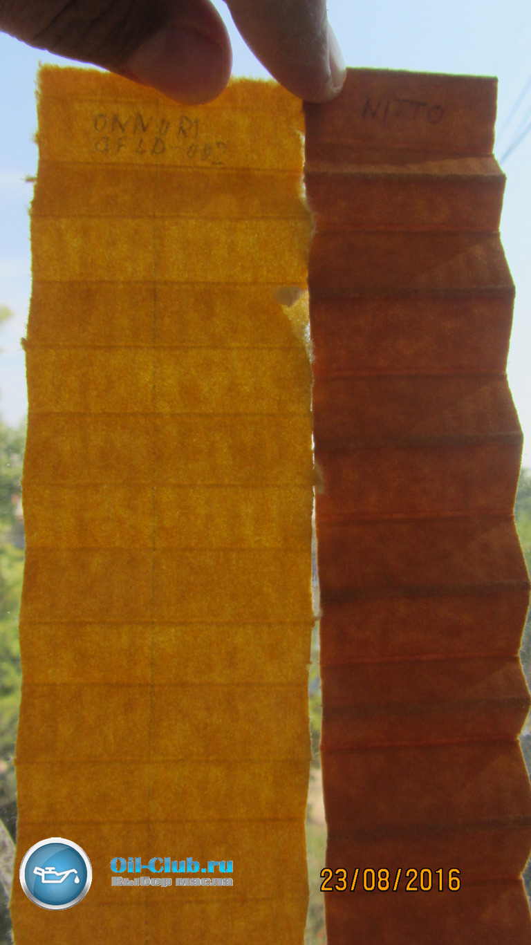

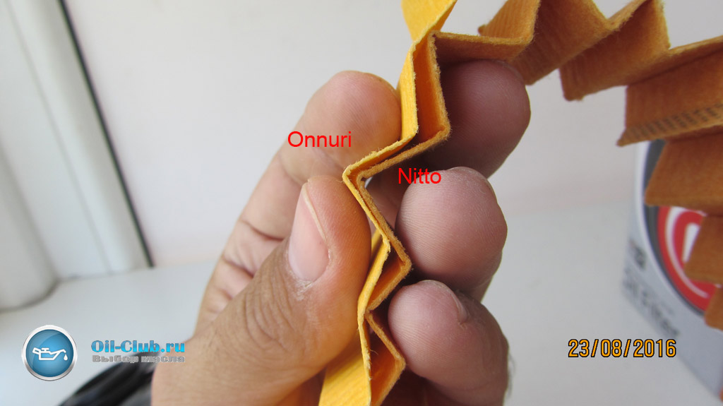

В сравнении с нашим эталоном Nitto фильтрующий материал у Onnuri GFLD002 тонкий.
На просвет - все тоже самое - тонкий, светлый, просвечивает значительно. Но материал равномерный, отверстий мелких нет.

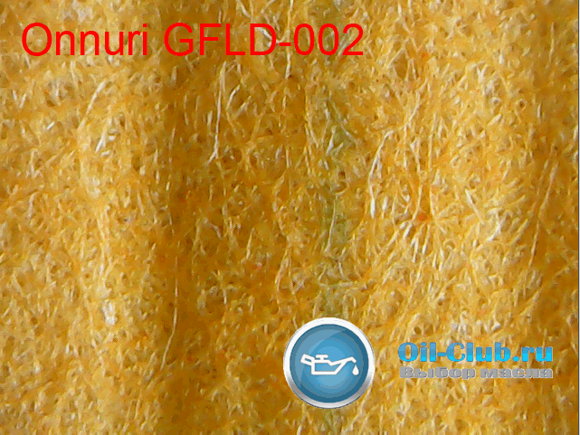

Фильтрующий материал Onnuri GFLD002 под микроскопом.
