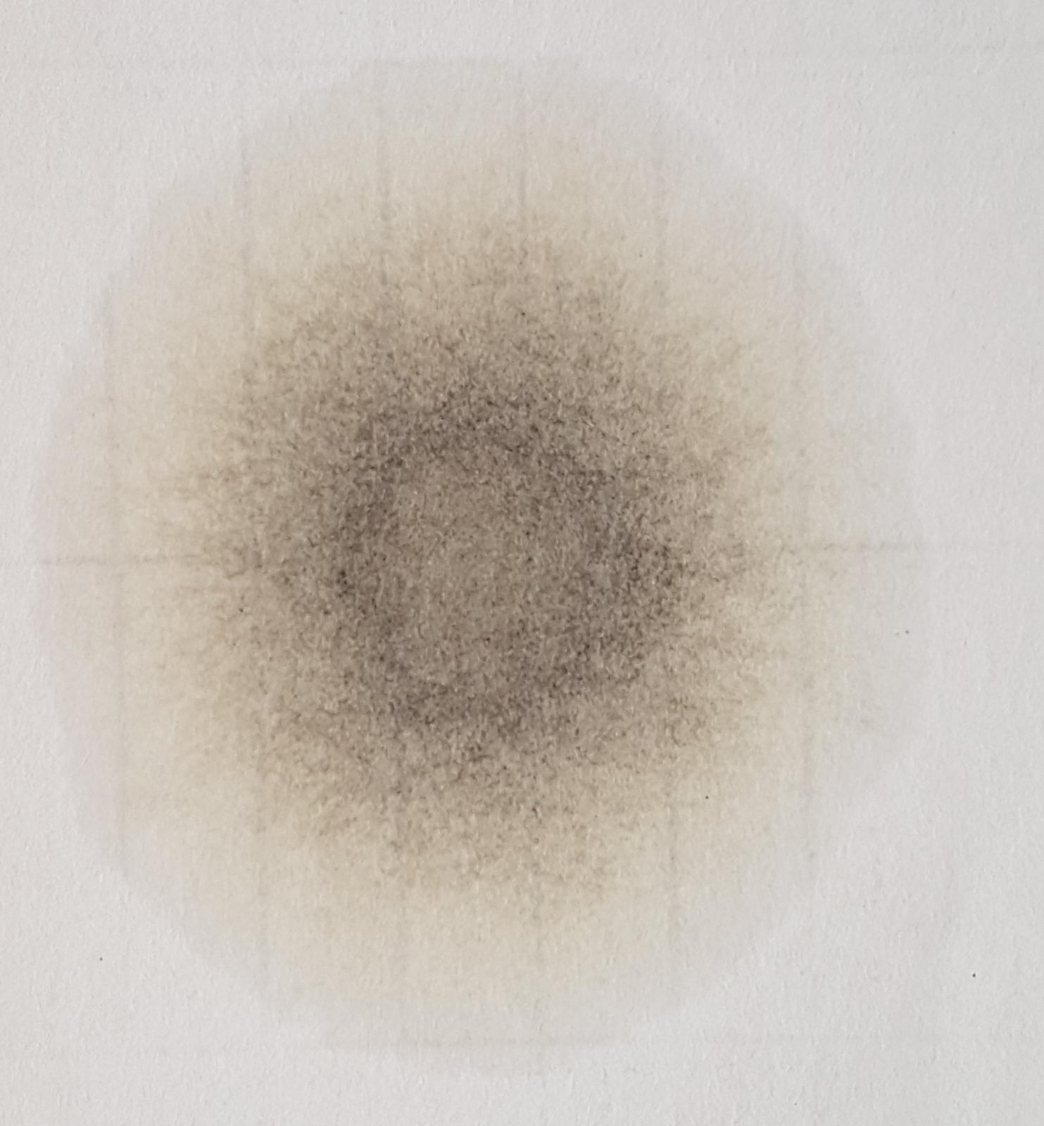

Прошу специалистов прокомментировать, высказать мнение о состоянии масла на Шевроле Каптива турбодизель 2,2л, пробег авто 15т.км., пробег масла 2000км. Все 2000 км. по трассе 80-110км/ч без резких разгонов. Масло заливалось на ТО-2 у офф. дилера - GM5w30 Dexos2. Проба сохла ровно сутки, бралась после поездки. Там, где инверсия, я не понимаю, что я делал, просто пытался сделать какую-то картину:)) Может что-то неправильно сделал с инверсией. Скажите, главное, масло нормальное или не очень состояние уже.

@Anatoliy74,смотрю я на каплю,и понимаю,что не вижу зоны чистого масла.Нет чёткой границы зоны диффузии.На инверсии видна остаточная часть контура ядра(маленький кусочек).Плюс рваный внешний край капли.Есть подозрение,что масло не меняли.А поменяли только фильтр,и долили до уровня.

Вот сейчас долго вспоминал весь процесс ТО-2. Я сидел метрах в 40 в кафе на 2 этаже, а на 1 этаже, через перила метрах в 25 видно подъемник. Масло меняли, помню долго сливали и лилось. Потом канистры 4л и 1л я потом посмотрел, они были GM 5w30 dexos 2 made in Russia. По утверждению моего знакомого, работающего у офф. дилера в Москве, это масло не что иное как Lukoil Genesis Claritech 5w30. Именно Лукойл производит масло для GM в России. Таким образом, сдохло за 2000км что-ли хваленое масло Лукойл Генесиз, от которого все сегодня в таком восторге. Вот так подстава. Думаете, от греха подальше заменить?
@Anatoliy74,я бы поменял от греха подальше.А по Кларитеку много неоднозначных отзывов.Кто хвалит,а кто ругает.
