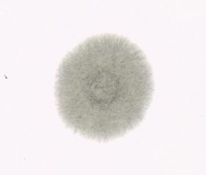

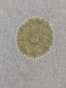

Mobil Delvac1 5W40 на SsangYong Kyron D20DT
1) Mobil Delvac1 5W40
2) SsangYong Kyron 2010 г.в. D20DT 141 л.с.
3) 57604 км.
4) Пробег на масле на момент взятия пробы 6404 км. город/трасса 80%/20%.
5) Сезон эксплуатации масла: с октября 2015г до мая 2016г. Среднюю скорость - не считал.
6) Моточасы - не считал.
7) Израсходованное топливо - не считал. Дизельное топливо только "Газпромнефть"
8) Проба взята на прогретом двигателе. Сушилась сутки при комнатной температуре.
9) Объём заливаемного масла - 7,5л. Доливок не было.
Зимние запуски были только после прогрева Вебастой и далее с автозапуска.
post-17468-0-45906600-1463390764_thumb.jpgскан
post-17468-0-72047600-1463390910_thumb.jpgпри дневном свете
post-17468-0-98980800-1463390922_thumb.jpgна просвет

Сажи практически нет. Ну и традиционно щелочное у этого масла 13.5 наверное даже на треть не просело еще :) Сменишь раньше чем убьешь его :)
