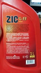

Zic 75w85 полностью синтетика
А разве Zic G-ff 75w85 у нас не полусинтетика ?
Было написано полностью синька,еще заливал с старой канистры металической
