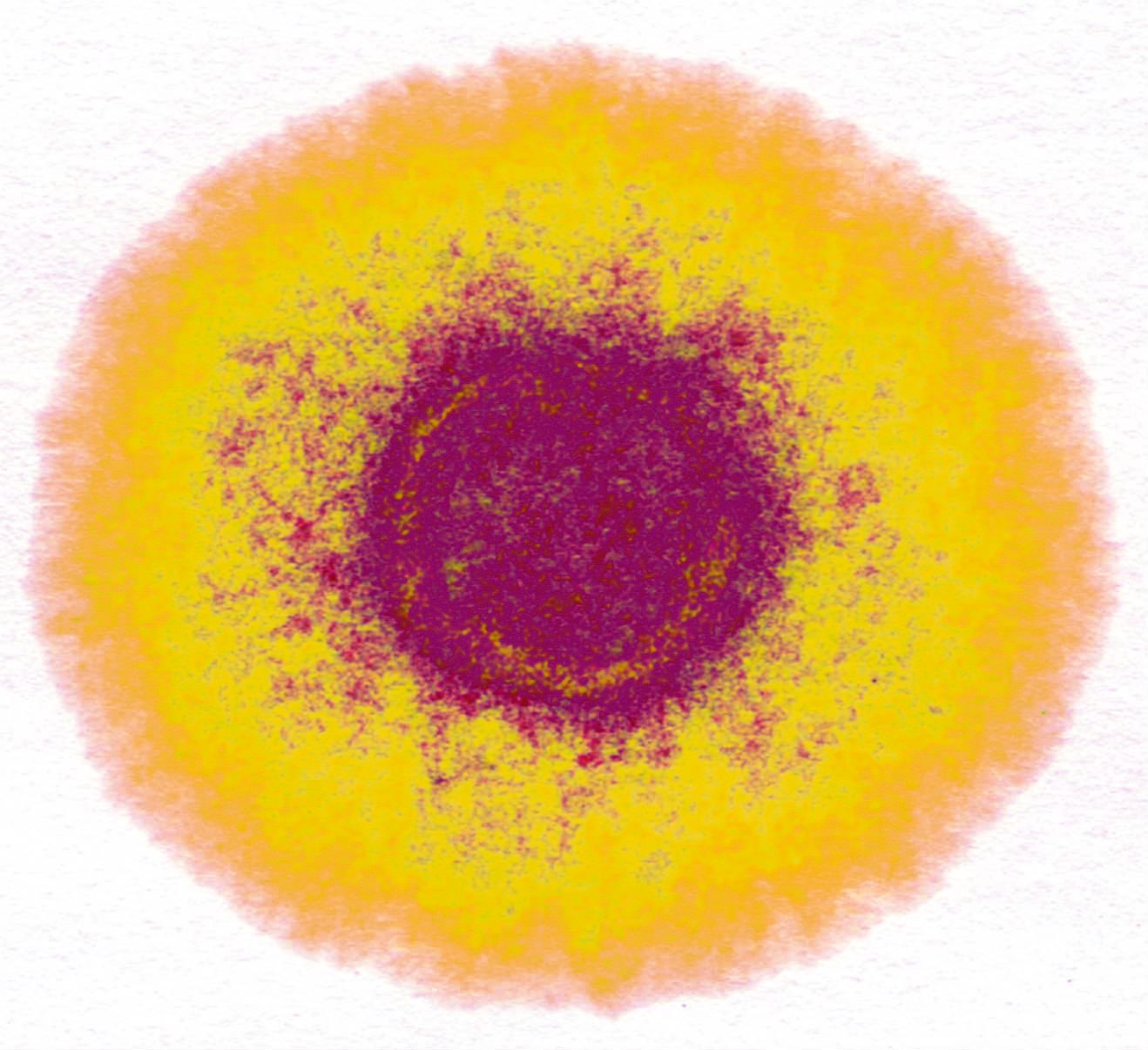

Пробег 300 км полностью город и пригород, сожжено 40 литров топлива:
Пробег 1000 км полностью город и пригород, сожжено 126 литров топлива
Пробег 2000 км полностью город и пригород, сожжено 257 литров топлива
Пробег 3000 км город, пригород, 200 км трассы сожжено 385 литров топлива

@Zamok,Прямо жуть какая-то по скорости наполнения ядра. Или я что-то недоглядел?

@Zamok,Я не про монтаж, а скорость износа масла.
Сейчас найду тут где то была капельная НГН Футуре сюда для сравнения воткну или ссылку вставлю.
@Zamok,Сюда вставь фото - сравнение нагляднее будет.

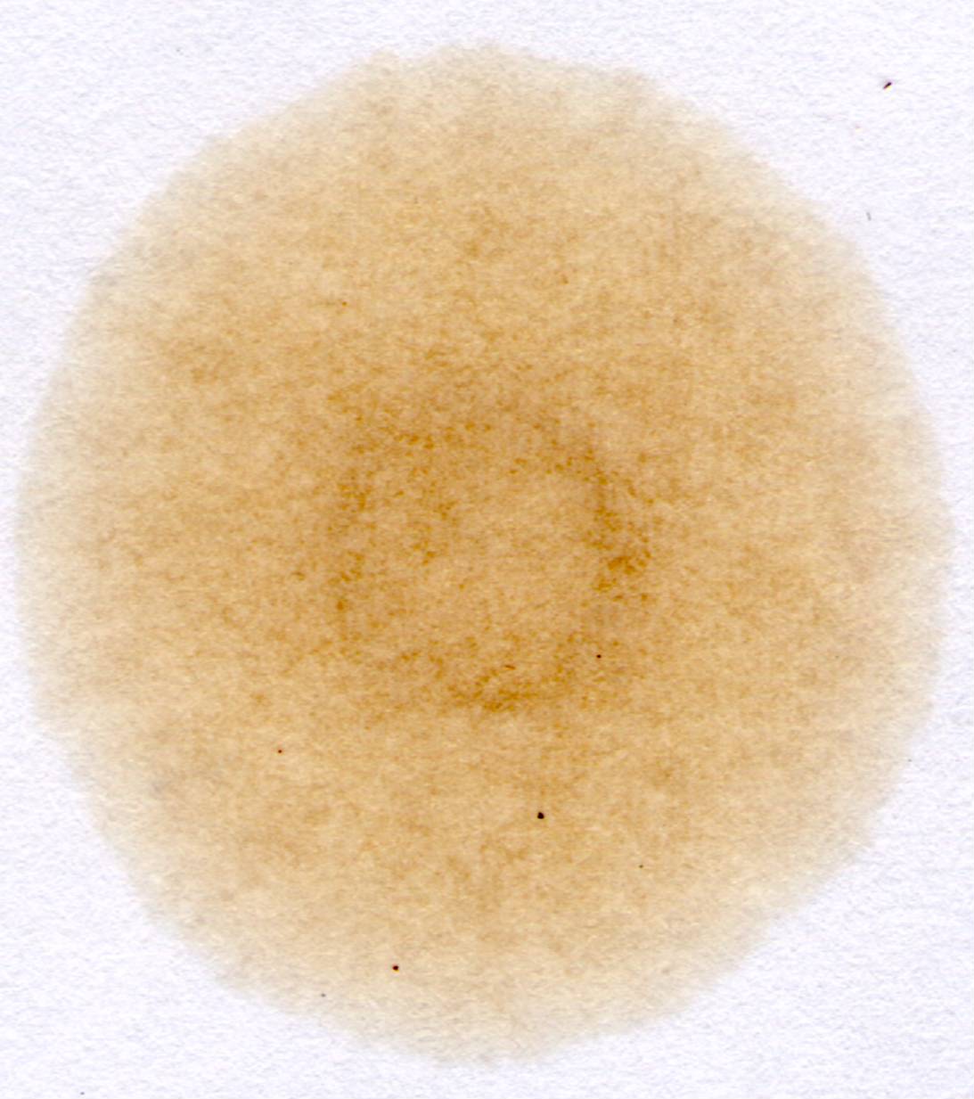

Для сравнения летние капли Лукойл Люкс 5в-30 вводных не сохранилось
1 тык
3 тык
Изменено пользователем Zamok
@Zamok,На первый взгляд на 3.000 км - тоже самое. А вот на 1.000 км у Лукойл ядро насыщеннее.
Лук сливался на пробеге около 4 тык, масло было со слов слесаря страшноватое, он не поверил что такой пробег на масле.
Вот так мы уделываем масло :)
Мне как-то не хочется ездить до минимум 5 тык и иметь на выходе щелочное около нуля.
Считаю НГН Футуре более крепким маслом чем данный Юнайтед.
Дык и Футуре за 5 тык и 620-650 литров бенза было заменено как раз во время.
