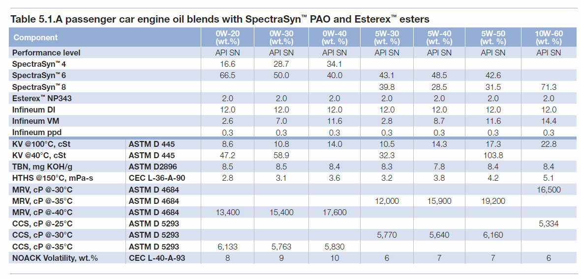

1 час назад, torcon сказал:
Да не много 7.5-8% вангую.
Вопрос немного не по теме: а в том же зике х5000 15W40 полимерного так же до 8% или уже повыше ? база одинаковая ..
В теории должно быть меньше. Там не нужно загущать низковязкую базу. Низковязкая для низкотемпературных свойств, а 15W-40 это не нужно, как нужно допустим 5W-40. То есть тот вариант когда летом используется масло 10W-40 а зимой 0W-40 - имеет под собой основание... Но с другой стороны сечас хорошие полимерные загустители, поэтому уже многие на 0W-30, 0W-40 без последствий круглый год. :)
Для понимания где сколько загустителя - смотри строку Infineum VM (Viscosity Modifier)
(сразу оговорюсь, таблица не аксиома, бывают другие содержания например в гидрокрекинговых 5W-40 серьезно больше, чем тут указано.)
Только что, torcon сказал:

FenixDv если учесть что это Корея и это ZIC. В 15W-40 должно использоваться минеральное масло высокой очистки 2й группы(гидрокрекинг просто низкого индекса вязкости) + гидрокрекинг VHVI. Думаю что не обошлись вязкостями 8cst + 6cst.
Второй вариант, если учесть что их Yubase с очень хорошими свойствами, они сделали масло из одного базового масла 8cst. Это гидрокрекинг просто не VHVI. (ввиду вязкости - у восьмерки не высокий индекс вязкости).
Соответственно оооочень мало полимерного загустителя. Отсюда это масло одно из лучших на рынке в своем классе. Основная масса производителей в Европе, например, так не делает.
В подтверждение посмотрел MSDS на Zic x5000 15W-40 и увидел там 87-94% базового масла. Процент на столько высокий, что для полимерного загустителя места почти не остается. Представь пакет присадок в содержании 10-12% и остальное уже занимает базовое масло... Места нет... отсюда можно сделать выводы что полимерного загустителя очень мало.
