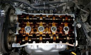

здесь было сфоткано год назад когда менял прокладку...на фото как то грязнее выглядит..
после того момента менял чаще на пару тыс км,сейчас лучше..
это все 8 лет двигатель работал на родном масле..
