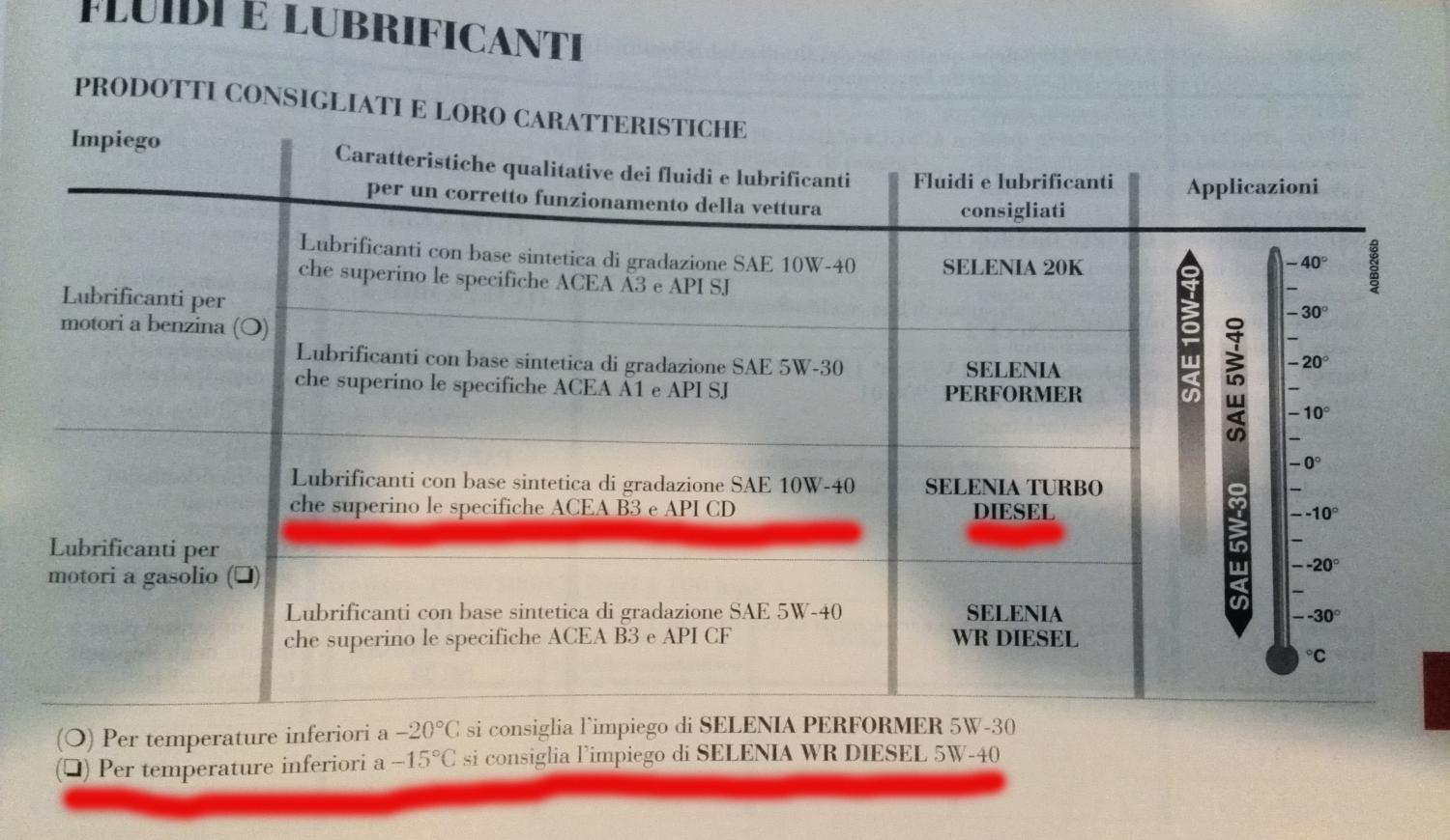

Неужели этот Total сильно лучше Лукойла? Тотал рекомендовано группой PSA, а в руководстве на мою Лянчу указано Selenia Turbo Diesel B3-98 CD 10W-40 летом и Selenia WR Diesel B3-98 CF 5W-40 зимой. Поищу инфу о Selenia, может там и Тотал не катит.

Вот выдержка из книги:

TOTAL RUBIA TIR 8900 10w-40.
Интересно, почему именно LOW SAPS?
Авангард Ультра 5W-40 не справится со смазкой двигателя и турбины?
справиться..
