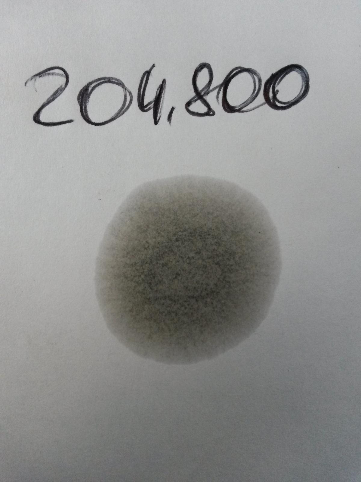

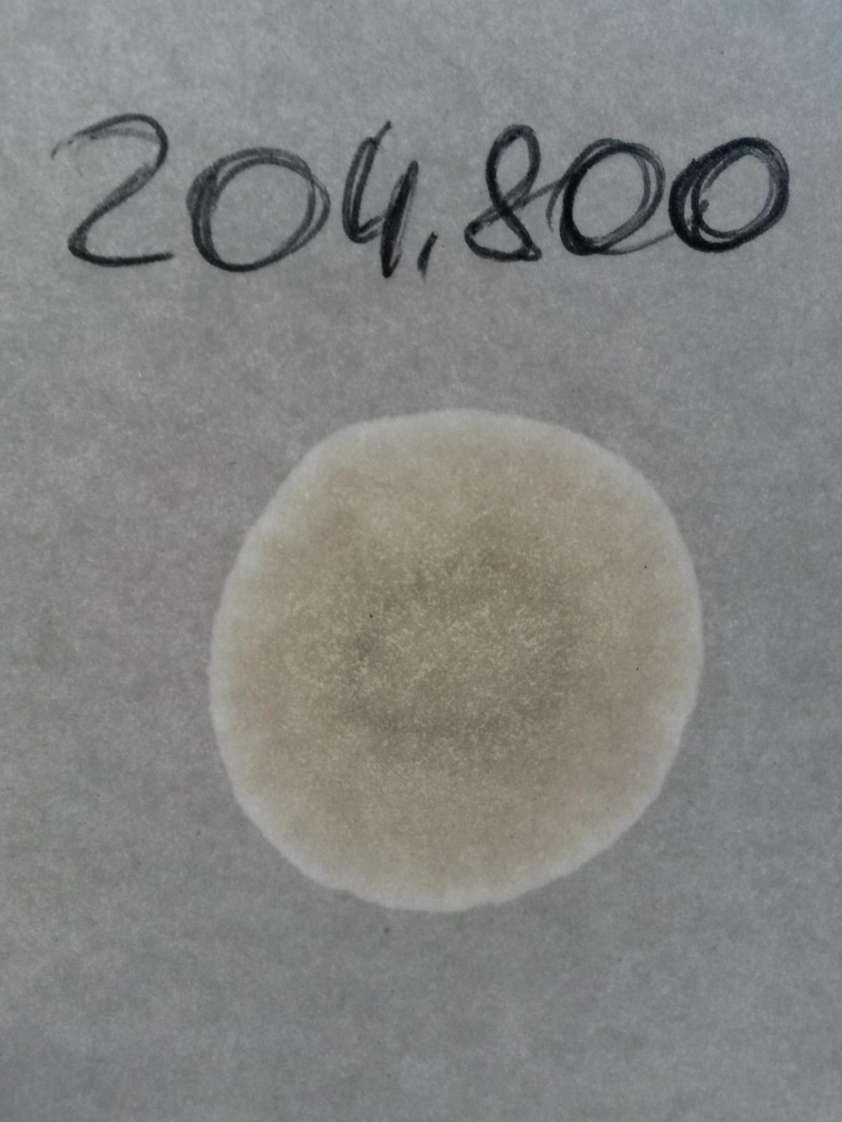

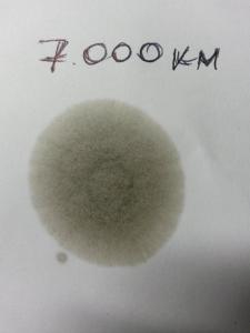

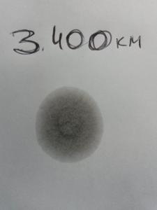

Короче: Масло MANNOL ENERGY COMBI LL 5W-30
Авто - ФВ Туарег 2,5 ТДИ
Сажевый удалён, ЧИП-тюнинг сделан
Но пробеге 200.000 км было залито это масло.
На 6.000 км был долив около 150-200 мл
Пока маслом доволен.
Собираюсь менять на 7.500 км
Фотки выкладываю

Горючки многовато во внешнем кольце.
Тоже обратил внимание.
От чего это может быть?
И ещё... можно ли ещё кататься или пора менять?

Моё мнение,что больше 8000км. не стоит накатывать.А горючка в масле зимой для дизеля,это норма.Особенно в Москве и Балашихе.
