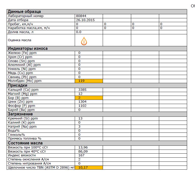

Mobil 3000x1 5W-40 свежее ПОДДЕЛКА
Mobil 3000x1 5W-40 VOA.pdf
Где Бор?
Откуда Молибден?
Что с Кремнием?
Либо подделка (ИВ смущает), либо косяк лабы (странно), либо сменили рецептуру (маловероятно).
:DD стареешь Дима стареешь. Лаба PLM labs все правильно сделала... Обратите внимаине на сколько стали лучше подделки :D Индекс вязкости, вязкость при 100С, вязкость при 40С. :)
Жаль что CCS нет... Она бы все четко проявила.
Зато ИВ есть, судя по которому это явно не 10-40 и не 15-40 ;)
Кривую изменения вязкости по ИВ можно ведь и дальше провести за 40С...
@Dimmy, да да в том и дело... VI нам показывает что здесь не 10W-40 и не 15W-40. Совершенствуются - молодцы :)

Но вообще да по ролику можно понять что здесь скорее всего как раз этот Fake
В принципе, похоже... http://lukoil-avto.ru/pasport_base/2014/Лукойл%20супер%205w40/Лукойл%20супер%205w40,4л,461-1-11-14,1209.jpg
Но для левака такое недешево использовать. Оно значительно дороже минералки и п/с 10-40. Да и вариантов таких немного: Роснефть, Лукойл, ТНК...
Увидеть бы как тара выглядит...
в этих маслах кремния столько не будет, тут другое масло. Что то свое :) Adamberg нам прислал помнишь масла на анализ ;) Вот и сравним.
А кремний не от пыльной "лаборатории розлива" на открытом воздухе?
Ну вот по Кремнию http://www.oil-club.ru/forum/topic/15444-mobil1-esp-formula-5w-30-svezhee-poddelka/
Меня еще Молибден смущает. Чтоб в таких маслах его найти да еще в таком количестве! :crazy:
@torcon, Надеюсь не обидешься, выложу сюда, еще один интересный анализ Мобила 5w-40 Super 3000 X1  (Fake)
@Emex.ru, какие обиды :) Опыт!
Ты меня удивил - это уже полноценное 5W-40 :D Даже щелочное...
Мда... Шняга шняжная - жизнь общажная...
Или очень хорошее 10w-40 п/с с пакетом 229.1.
Да оно лучше оригинала!  8P
