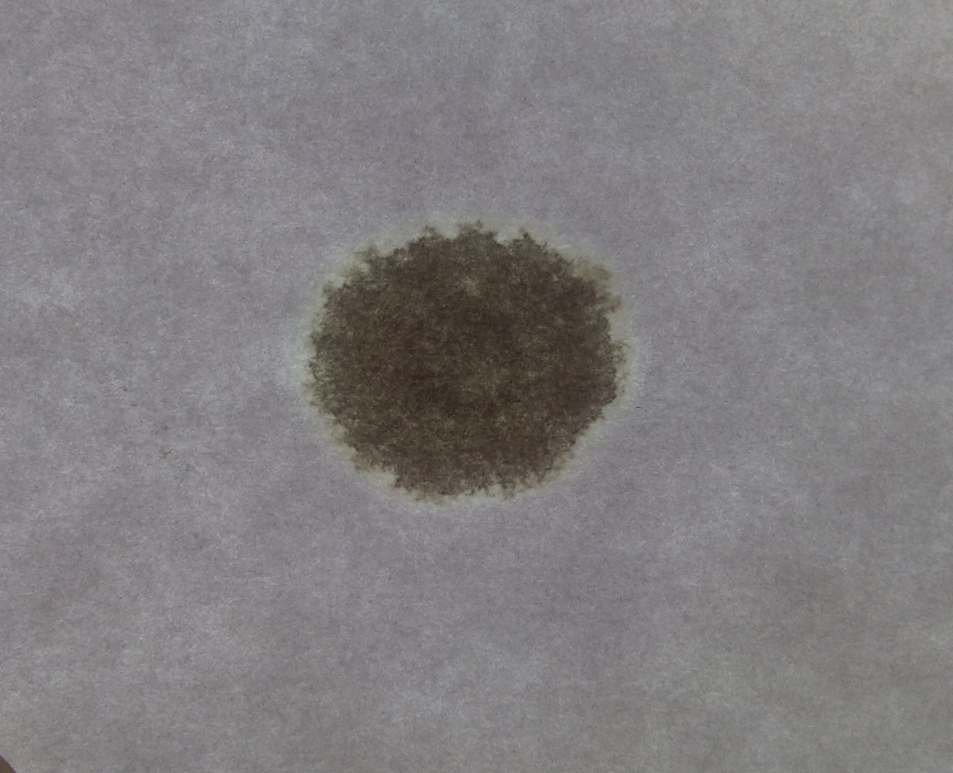

Докатал я масло до ручки (7200 км.) и перед заменой "капнул".
Вот что получилось:

Сильно ли перекатал? Вижу тосол и топливо, а по Кмд и Кмпр подскажите пожалуйста.
Что то для Евро-5 капля грязновата... На Евро-3 максимум))) Тут от Мицубиши каплю выкладывали, там по моему было Евро-5 / Евро-2 или 3 - тоже капля темная была. Так то у вас пробег не большой, ядро вроде целое. Но сажи многовато по-моему. Но это скорее всего соляра такая. Хотя общий пробег у машины конечно тоже не маленький.

А про евро 3 это вряд ли, виной всему, скорее всего, изрядный износ(((
Вскрытие покажет...

А, не, соврал, ту вообще черное http://www.oil-club.ru/forum/topic/5210-kapelnaja-proba-masla/page__view__findpost__p__432096. Так что у вас более-менее.
То есть замена на 7000 нормально? Не перекатал?
