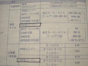

Уважаемые форумчане, посоветуйте масло для:
1)Mazda MPV II (LW) 2001 год правый руль полный привод;
2)2.5 V6 GY бензиновый (установлено газовое оборудование);
3)город Омск (бывает - 35, в основном - 18 - 22) на машине установлен котел;
4)только город, трасса очень редко.;
5)планирую смену через 8-10 тыс.км;
6)фильтра нет;
7)из основных брендов есть все.
Пробег у двигателя 175.000 бывшый хозяин лил MANNOL синтетику, я снимал крышку и поддон, двигатель в хорошем состоянии, отложений нет. На СТО посоветовали перейти на полусинтетику. По угару и расходу сказать не могу, на машине проехал 1500 км. расход есть но скорей всего из под сальника вала и поддоно (все течи устранил).
8)Фото из мануала.
Изменено пользователем nik813
Хорошо подойдут масла с фордовским допуском 913 C/D , самый бюджетный вариант Лукойл Люкс Синтетическое 5W-30 . При таком пробеге можно и 5W-40. Из ПАО - NGN Nord.Есть и полусинтетика - Valvoline MaxLife FE 5W-30.
Замена масла по мануалу через 7.5 т.км
Лукойл Люкс выдает на сайте производителя по моим параметрам, Valvoline совсем не бюджетный вариант. Из полусинтетики какие еше могут быть варианты?
ZIC A+ 5W-30(10W-30)
