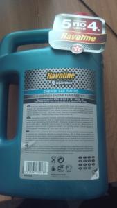

А где его купить в Самаре или Спб и сколько оно будет стоить ? Где фото тыловой стороны канистры? (интересно почитать допуски и соотв.требованиям произв. )
Одобрения, спецификации и
рекомендации
Одобрения
• Ford WSS-M2C913-C, WSS-M2C913-D
• Renault RN 0700
Спецификации
• ACEA A5/B5, A1/B1
• API SL, CF
• Ford WSS-M2C913-B, WSS-M2C913-A
Сделал фото
