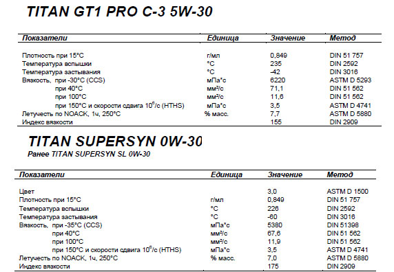

Подбираю лучший вариант масла производителя FUCHS (приоритетно) для двигателя моего авто (Peugeot 308 THP 2008 г.в).
После рекомендуемого INEO, на 22000 км перешел на: Fuchs TITAN SUPERSYN 0w-30
Производитель на тот момент рекомендовал два варианта:Fuchs TITAN SUPERSYN 0w-30 и Fuchs TITAN GT1 PRO C-2
Авто масло не брало, но потом этой синтетики не было в продаже, и перешел на Fuchs TITAN GT1 PRO C-3. Так как в похожий двигатель N14, Фукс рекомендует именно его.
Но Приходится доливать.
Сейчас производитель масла, уже не рекомендует SUPERSYN 0w-30 и оставил в рекомендациях одно: GT1 PRO C-2.
Но, что то оно мне с его с 10 мм2/с при 100 в турбированный двигатель не хочется лить. И как то мало нахожу по нему характеристик.
Да и допусков у него откровенно маловато.
Сейчас, вновь появился в продаже SUPERSYN 0w-30.
Так на каком масле из этих троих остановить выбор?
Спасибо всем за комментарии.

Спасибо. Интересно, вижу многих использующих GT1 Pro c3 5w-30, и не вижу пользующихся этим маслом.
По харатеристикам как вижу они наиболее близки друг к другу.
Я правильно понимаю, Для турбированного движка EP6DT желательно обращать при подборе на вязкость при 100 градусов, которая должна быть близка к 12, а HTHS - 3.5. Параметры влиящие на стойкость маслянной пленки.
Конечно, не понятно, почему Фукс рекомендует для этого мотора масло HTTS 2,9 и 10 мм²/с при 100 градусах. Неужели только из за энергосберегающих свойств?
