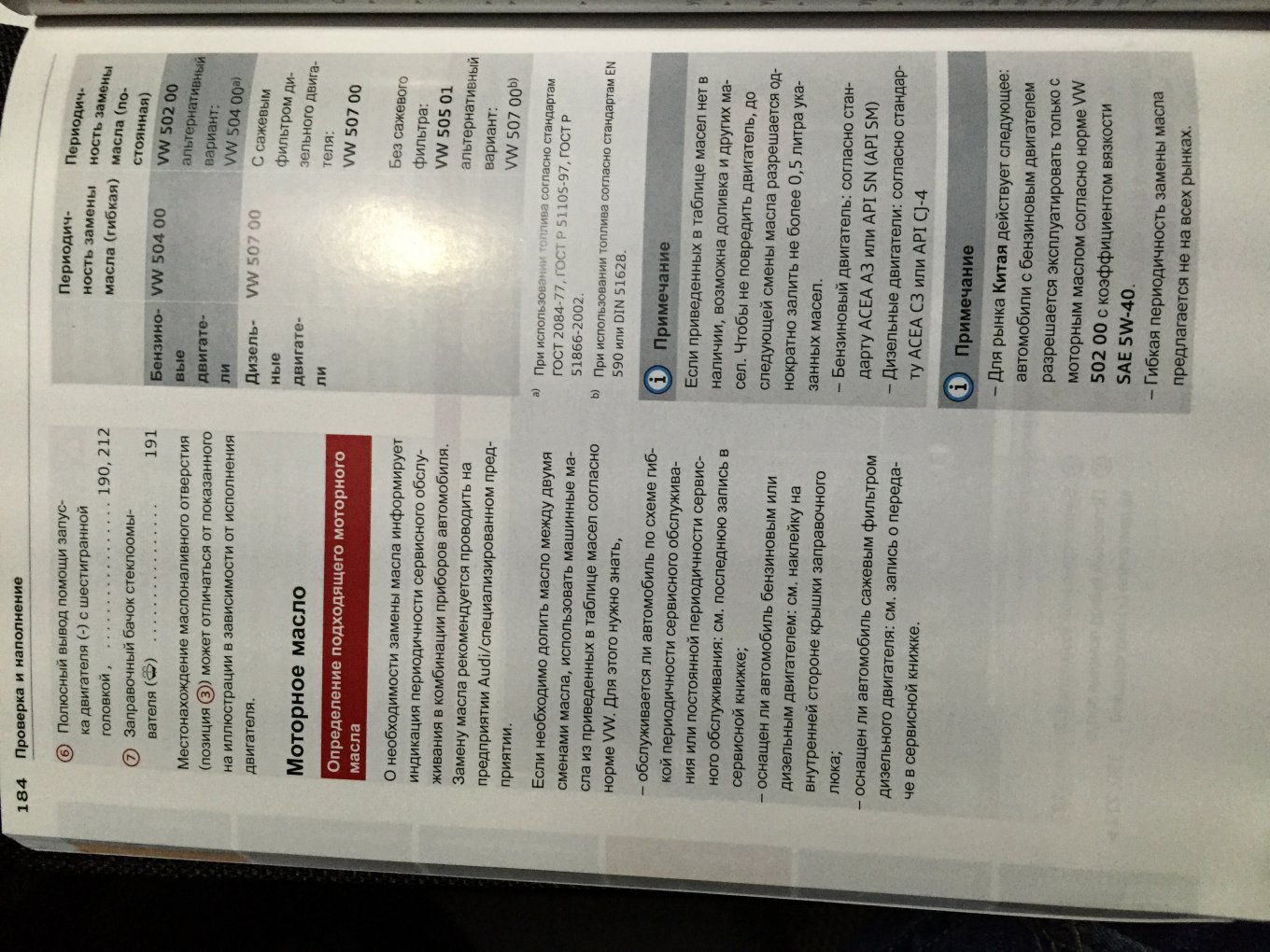

Чтобы меньше было вопросов у Участников Форума , выложи если можешь фотографию мануала с рекомед.SAE .ПЛС
Вот что написано в руководстве к автомобилю
Осталось выбрать к какому рынку мы относимся ? Америка Европа Япония или Китай !
имхо Судя по мануалу , думаю к Китаю . Почему Автопроизводители ориентированные на российский рынок ,поставляют дизеля без DPF ??
Посмотрим ,что скажут другие участники Форума ?
При использовании топлива 5-го класса по российской топливной классификации, можно смело заливать допуск VW504/507. Сколько на нём ездить, зависит от условий. Здесь условия городские, пробеги маленькие, правильным решением будет считать моточасы, в бортовике они есть, обнуляются каждые 100 часов. При каком количестве моточасов сливать масло? Точно на этот вопрос может ответить только отчёт об испытании слитого образца. Моё мнение, что 300 моточасов - это самый крайний предел.
Но можно конечно же заливать допуск VW502/505 и верить в то, что этот мощный кальце-магниевый пакет с высоким щелочным числом, серой, золой будет защищать двигатель лучше. А ещё лучше бахнуть в двигатель TSI нулёвочку, ведь 99% передвижений по Москве - это те самые условия, где нулёвка крайне необходима, она так ревностно оберегает двигатель при холодном пуске, как никакое другое масло не способно.
