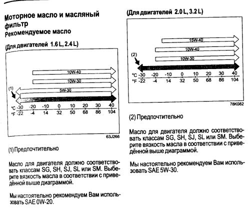

Вот только я руководство по эксплуатации нашёл тут, 0w-20 рекомендуется в 1.6 и 2.4 л. 5w-30 - 2.0 и 3.2 л. Честно говоря, не знаю, с чем это связано и насколько критично будет лить 0w-20 в 2.0. Хотя у ОД, по-моему, 0w-20 льют во все движки.

Я смотрел по своему вину, а не по объему двигателя - рекомендует Сузуки фирменное 0W-20...
