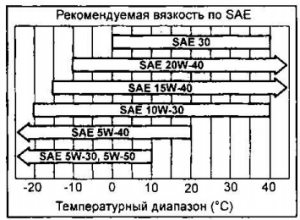

8) Из рекомендаций производителя - API не ниже CF, и вязкость соответствующая климату.

Уже купил ZIC X7 Diesel 5W-30, пока поезжу на нем летом, заодно посмотрю, что за масло, а там буду думать к зиме что приобрести.
Спасибо огромное всем за ответы.
1 час назад, ASAN31 сказал:
ну пишите периодически отзывы.. раз купили.
Обязательно напишу. По результатам лабораторных исследований Oil-club.ru оно должно быть получше, чем TCL DL-1.
У зика и щелочное побольше 10,31 против 3,67 и присадок кальций-магний побольше, чем в TCL. Вообщем будем посмотреть!!! ;)
