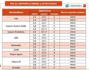

И да, смотрим масло первой заливки в этот мотор и авто:

Рекламный советский буклетик "ОРИГИНАЛЬНЫЕ АВТОМОБИЛЬНЫЕ СМАЗОЧНЫЕ МАТЕРИАЛЫ MITSUBISHI MOTORS" от Eneos ни разу не аргумент. Смотрю в ОРИГИНАЛЬНЫЙ манул смарта с двигателем 135.930 (4A90) вязкости 0W/20 не вижу в упор. Видимо инженеры даймлера тупые. Смотрю в оригинальный мануал Кольта. Даже обозначения двигателей Мерседесовские.

Я тебе табличек таких цветных могу сколько хочешь сделать. В 2005 году никакого 0W-20 не было в помине. Этот проект вел MDC c Daimler. Все тесты вели спецы Daimler. Спецификация 229.1 в оригинальной инструкции от 2005 года в эту конкретную машину указана. Вопрос закрыт.
