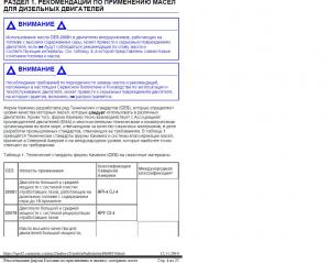

то лично я бы постерегся при наличии солярки Евро-4/5 лить то что рекомендует ГАЗ а переходил бы на API CJ-4 так как в Cummins® Engine Oil and Oil Analysis Recommendations 3810340 04-DEC-2009 четко написано
А я бы наоборот поостерегся лить CJ-4 , так как надо быть уверенным, что серы в топливе всегда меньше 15 ррт.
Пока только подтверждение мнения Vasco о вреде золы более 1% в СR дизелях..
А в чем подтверждение? В одном случае непонятно по какой причине.
ЦПГ в этом двигателе давно не изменялась, даже на масле CH-4 с ней проблем не было.
Рекомендации фирмы Камминз по применению.pdf
Ну посмотрим что пишет Камминс
Стр. 5 из 23
Двигатели с системой рециркуляции отработавших
газов и их очисткой
Двигатели, использующие систему рециркуляции отработавших газов и их очистку,
должны работать на дизельном топливе с сверхнизким содержанием серы (15
промилле). Использование масел, отвечающих требованиям стандарта CES-20081,
обеспечит максимально продолжительные интервалы техобслуживания системы
очистки отработавших газов. Рекомендации относительно периодичности слива масла и
обслуживания системы смазки приводятся в Руководстве по эксплуатации и
техобслуживанию для конкретной модели двигателя и рабочего цикла.
газов, но без их очистки
Двигатели, снабженные системой рециркуляции отработавших газов, могут
использовать смазывающие материалы, отвечающие техническим условиям CES 20078
(API CI-4). Рекомендации относительно периодичности слива масла приводятся в
Руководстве по эксплуатации и техобслуживанию для конкретной модели двигателя и
рабочего цикла. Технические условия CES 20081 (API Cj-4) применимы и в тех случаях,
когда используется топливо с содержанием серы на уровне 15 промилле.
Если масла, отвечающие требованиям технических условий CES 20078, не могут быть
применены, в двигателях, оснащенных системой рециркуляции отработавших газов,
допускается использование масел, соответствующих техническим условиям CES 20071,
20072, 20076 или 20077, при более частой его замене. Более подробные сведения
приводятся в Руководстве по эксплуатации и техобслуживания конкретной модели
двигателя с учетом особенностей его эксплуатации.
Двигатели без системы рециркуляции отработавших газов
Фирма Камминз рекомендует использовать моторное масло с номинальным
содержанием золы в 0,8 - 1,5% по массе. Масла с содержанием золы, превышающим
1,5% по массе, могут использоваться в тех случаях, когда содержание серы в топливе
превышает 0,5% по массе. Ограничение содержания золы важно для предотвращения
образования отложений на клапанах и поршнях.
Одним словом принцип меньшего зла и золы много плохо и серы в топливе тоже плохо, меняйте чаще
