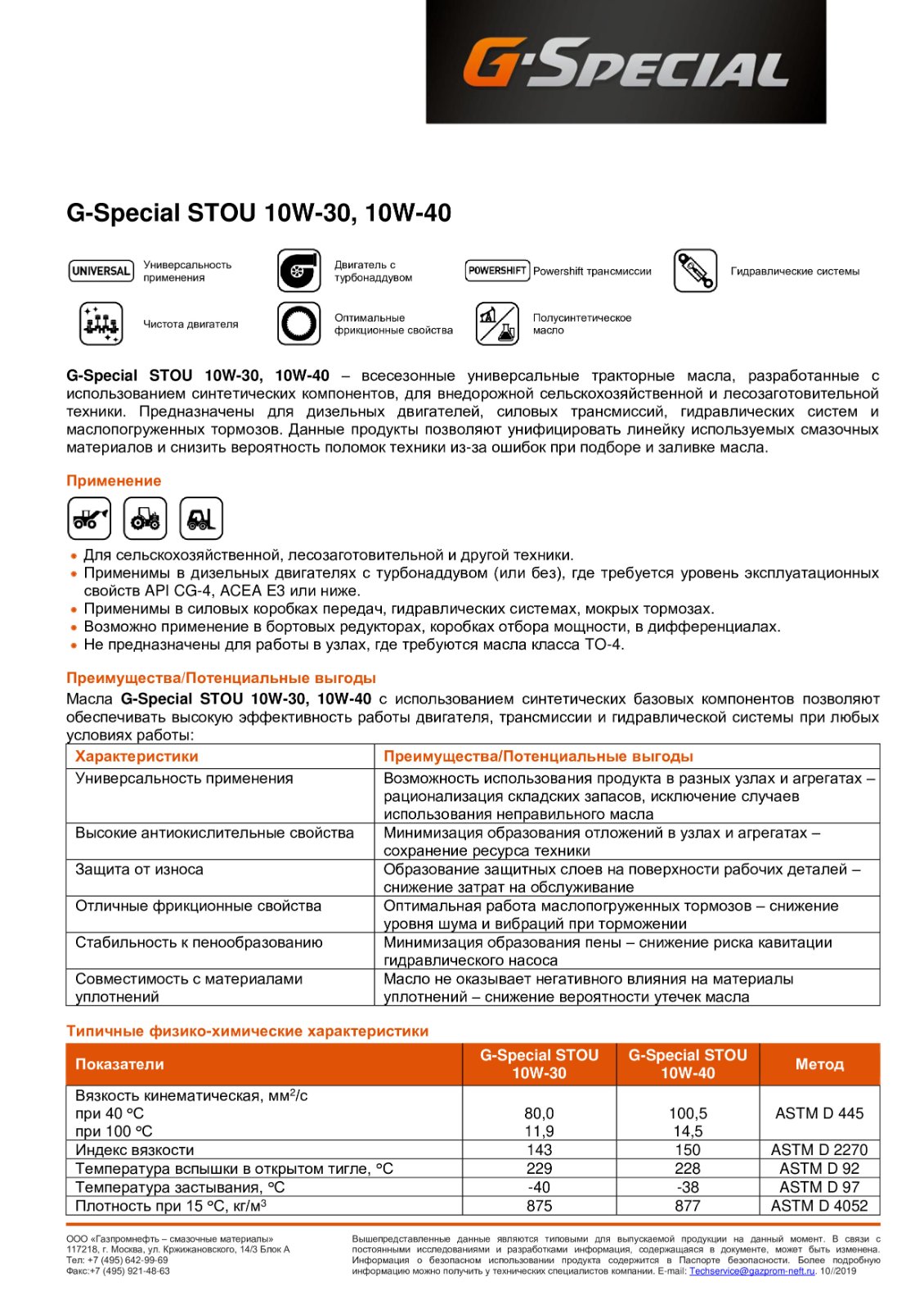

  9. 40 минут назад, SL1 сказал:
    Да. STOU - Super Tractor Oil Universal можно лить во все системы: двигатель, гидравлика, трансмиссия, мокрые тормоза.
    Это понял.
    А можно соотнести вязкости: оригинального 15W-40 и газпромовский 10w40?
    У одного в паспорте по ISO у другого по ASTM.
  10. 20 часов назад, Благодетель сказал:
    Поможет кто-нибудь соотнести параметры масел?
    19 часов назад, SL1 сказал:
    Если смотреть отечественные варианты, то то в этой вязкости, наверное только STOU. Приведенный выше ГПН/G-Special, скорее всего, получше Lukoil Версо Мотор будет. Я бы смотрел из отечественных только эти два бренда. Из турецких брендов Opet. В принципе, можете смотреть масла с указанными выше допусками Massey Ferguson и John Deere.
    если я правильно понял, то предложенный G-Special подходит ?

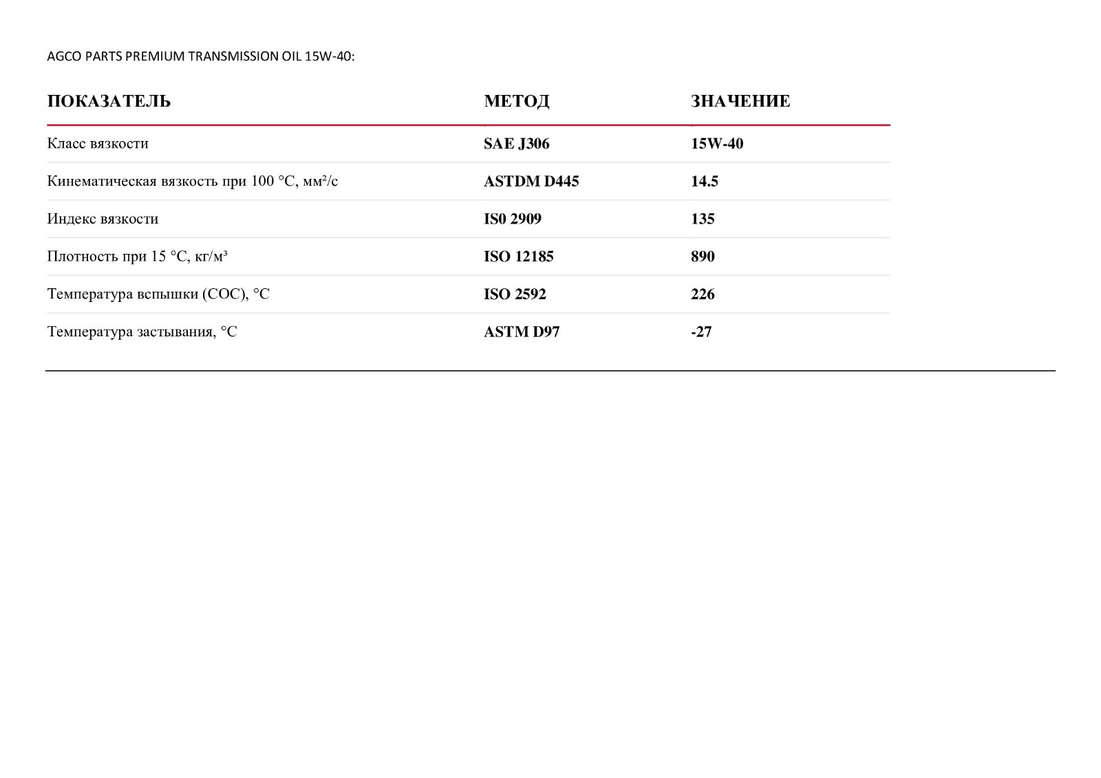

  11. 27.04.2023 в 08:46, Благодетель сказал:
    В бесступенчатую трансмиссию трактора , по каталогу идёт масло AGCO PARTS PREMIUM TRANSMISSION OIL 15W-40 или 10W40   (API: CF/SF, GL-4 US Military: MIL-L-2104D Massey Ferguson: CMS 1139, 1144 John Deere: JD J27 ZF: TE-ML 06B)
    Оригинал найти сейчас не реально. Сделал вопрос поставщикам. Предлагают в основном турецкие или российские варианты. Опять же российские это те бренды, которые появились в последний год. Статистики по ним пока нет, доверия соответственно тоже.
    Газпромнефть предлагает свой продукт. Пытался сравнить параметры,но у оригинала указаны параметры по ISO, а у Газпрома по ASTM. Помогите сравнить параметры.
  12. В бесступенчатую трансмиссию трактора , по каталогу идёт масло AGCO PARTS PREMIUM TRANSMISSION OIL 15W-40 или 10W40   (API: CF/SF, GL-4 US Military: MIL-L-2104D Massey Ferguson: CMS 1139, 1144 John Deere: JD J27 ZF: TE-ML 06B)
