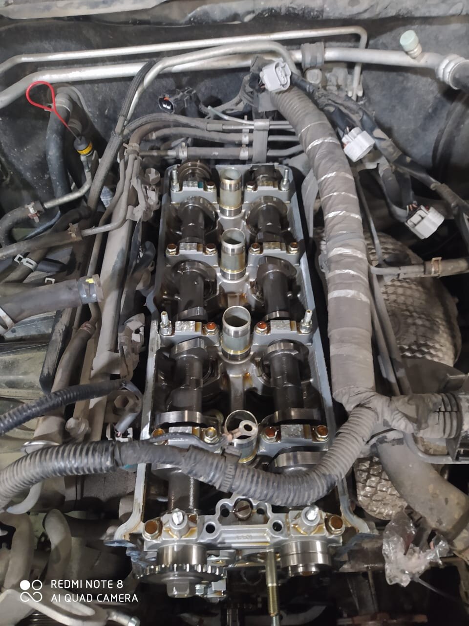

    Тут вопрос в том, что машина иногда не ездит месяц, а то и два, батя ленится размыкателем массы под капотом пользоваться, при том что машина все это время стоит в охраняемом ВОХРом служебном гараже)))). Получаем систематический глубокий разряд - потому и приходится пару раз в год заряжать. А в 2020 по всем понятным причинам машиной не пользовались более 2х месяцев, от туда ноги растут. Он прожил бы и дольше.

  8. 16 минут назад, Polion5 сказал:
    А как проявилось? Просто сам обладатель аналогичного аппарата, мотор залакирован дилерскими интервалами замены масла пока он был на гарантии и уже прошел замену маслосъёмных колпачков на 120 тысячах. Сейчас 145 тысяч, но цепь и натяжители не трогал.
    Начало истории тут
    https://www.oil-club.ru/forum/topic/45546-j20a-цепь-приехала/
  9. 19 минут назад, Данила Лукин сказал:
    Значит таки цепь менять надо. Вряд ли дело в масле.
    Уже меняем) см следующий мой пост!)

    Всем привет.
    Вечером сошлись звёзды и я загнал машину к од на замену грм. Мастер начал делать замену и шлет фотки! Поэтому буквы и цифры потом, а сейчас просто фото с места событий))
    Чуть позже дополню заказ нарядами итд ИТП. Все зч оригинал.
    P.S Масло в основном Лукойл Люкс Синтетическое 5w-30 замена каждые 7500км.
  11. 51 минуту назад, _Vasilij_ сказал:
    Колпачки махни заодно, если ещё не менял, они лет через 7 дубеют...у меня после 100т.км. и семи лет почти все РТИ приказали долго жить, мосты, раздатка, привода -всё, даже задний сальник коленвала. Так что когда разберут пусть меняют все сальники, что увидят.
    Спасибо, учтем! Тьфу тьфу тьфу все вроде живое... Но чтоб второй раз не лазить думаю стоит и махнуть
  12. 46 минут назад, Buran сказал:
    teanovod83
    У тебя же в нем не одна цепь и натяжителей емнип тоже пара. На тытрубе есть по Витарам хороший канал там много обзоров по ремонту моторов - ссылку искать лень.
    Из подписи к первому ролику ничего не понятно - заводская цепь или уже новая, как на прогретую и пр.
    Цепи оригу будешь ставить? Попроси что бы давку замеряли.
    Ролики клубного сервиса смотрел.
    Цепи и все остальное еще заводское, пробег 112000
    Цепи и прочие детали буду ставить оригинал. Про давку - спасибо, попрошу.
