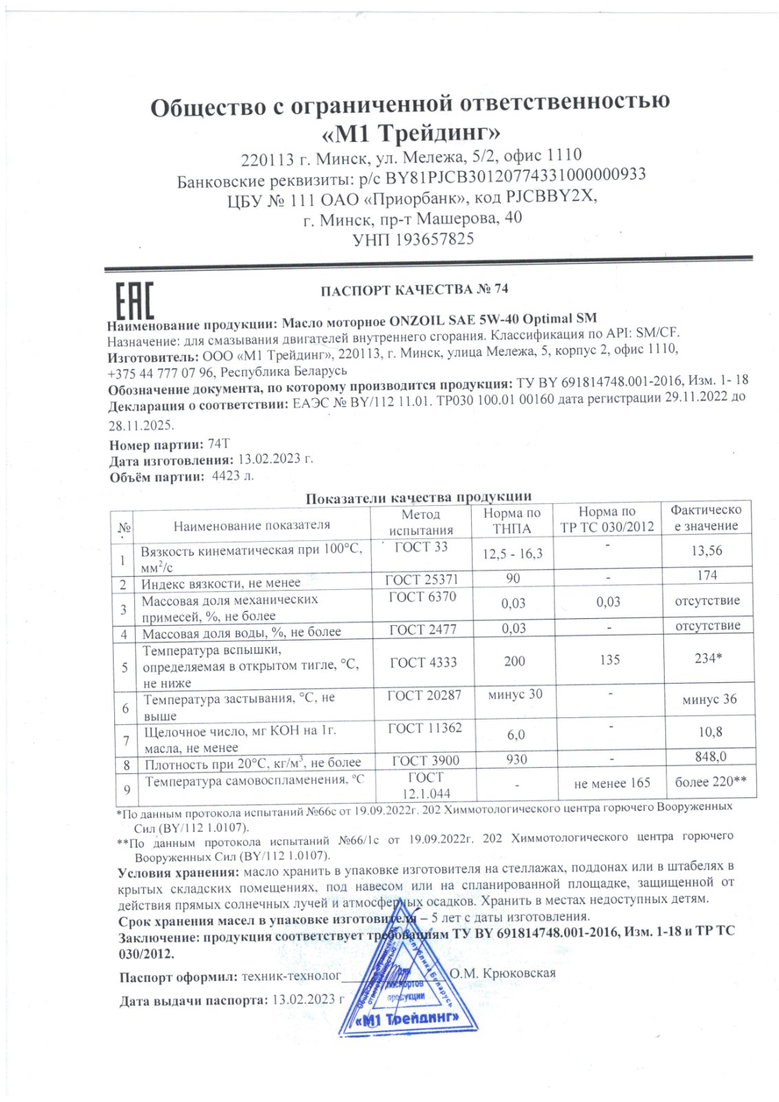

У нас таким маслом завалены все прилавки. Фанфара, Манол, SCT, ОЕМ... Хочешь в пластике, хочешь в жести. Цена по низу рынка. Судя по пустым канистрам в мусорке гаражного кооператива - берут много и часто. Склад в Заславле, там и разливают. Кажись, там же и жестяные банки штампуют.
3 -
https://onzoil.by/o-brende/
Вот здесь уверяют, что с 2016 года основали собственное производство в Фаниполе. Вот только из автоматизированных линий у них только конвейер фасовки и упаковки.

Решил проверить приобретенное масло по плотности. Сами понимаете, цена ниже рыночной и репутация продавца вызывали сомнения в подлинности товара. Намерил 848,6 кг/м3. Измерял дважды: при 15 С и 21 С. Результаты совпали. С паспортными данными довольно близки.
Измерял методом, что описывал в теме плотности масел при лабораторных анализах. (Калиброванная бутылка с уровнем 0,700 л и весы).
Так что два положительных момента - масло подлинное и моя домашняя лаборатория прошла аккредитацию.
2 -
Прикупил масло. 12 рублей за литр. В переводе на российские это 300. У нас за 4 литровую канистру такого просят от 72 рублей.
Причина такой дешевизны именно литровой фасовки - истекающий срок годности. А если учесть, что в разгаре весна, то сбыть 20-ку будет еще сложнее. К тому же низкотемпературная вязкость 5 совсем «не круто», с «нулевкой» продавцу было бы все же проще.
Столкнулся с коммерческим финтом. Это масло выставлено по такой цене на агрегаторе. На сайте продавца, цена процентов на 10 выше. Там конкурентных предложений нет. Но продавец все же попытался меня «нагреть», продав его по своей цене. Сошлись на том, что это «менеджер все напутал». Хотя сомневаюсь, что был менеджер вообще. Это ИП. Он в одном лице и директор, и кладовщик, и продавец, и менеджер. Шансов у него было не много. Я сразу увидел истекающий срок реализации. Да и с таким маркетингом уже встречался раньше.
Была еще попытка развода. Продавец приписал маслу чудо-свойства SP по API и GF-6A по ILSAC. Впрочем, я знаю про SN GF-5. Зачем так делать? То же менеджер напутал?
Покупкой доволен. Дешево. И масло еще замешано на досанкционном афтоне. Масса флаконов от 932 г до 944 г. Производство Фрязино.
