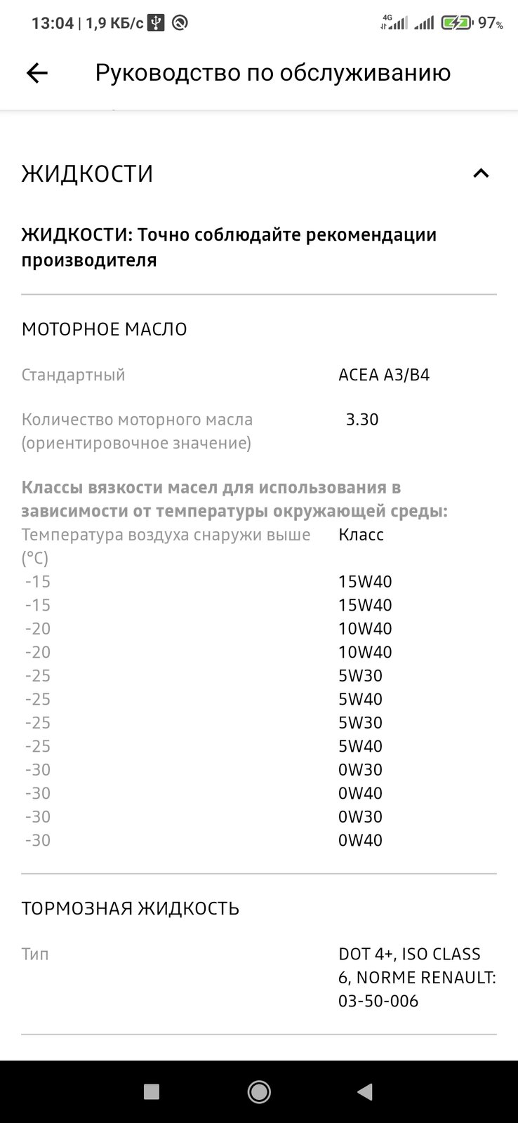

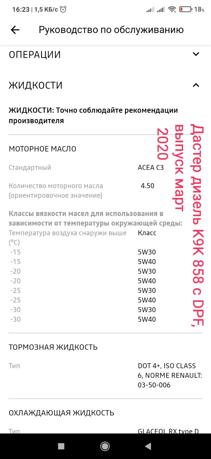

  5. Я это масло заливал в дизельный Дастер чуть более года назад после обкатки. Фото моё в шапке. 2100₽ оно стоило тогда. Не понравилось оно мне, уровень за несколько тысяч упал с максимума на половину почти. Но я мотор иногда люблю крутить газ в пол до 3500-4000 об/мин, особенно когда на трассе при обгонах нет времени на переключение на повышенную передачу, да и 160-170 км/ч иногда езжу, это около 4000 об/мин. Может поэтому так сильно уровень упал. На других маслах такого не замечаю.
    Сейчас лью только 5W-30 ACEA C3 и никакой реношной спецификации 0720.
    У меня в гарантийном договоре нет ни слова о маслах со спецификацией RN0720, указана только вязкость 5W- 30 и 5W-40, а так же допуск АСЕА С3. Тоже самое написано личном кабинете MyRenault и в дилерской програме New Dialogys, если вбить мой VIN.
    Не понимаю, зачем дилер предлогает это масло в мой мотор и зачем производитель вообще это масло выпустил, если RN0720 и С4 уже года как два-три не требуется. Получается, что в моё авто у дилеров нет "правильного масла".
    Среди линейки Кастрола есть масла Магнатек и Эйдж с допуском АСЕА С3 и с вязкостями 5W-30 / 5W-30, но их почему-то не стали под брендом Рено продавать.

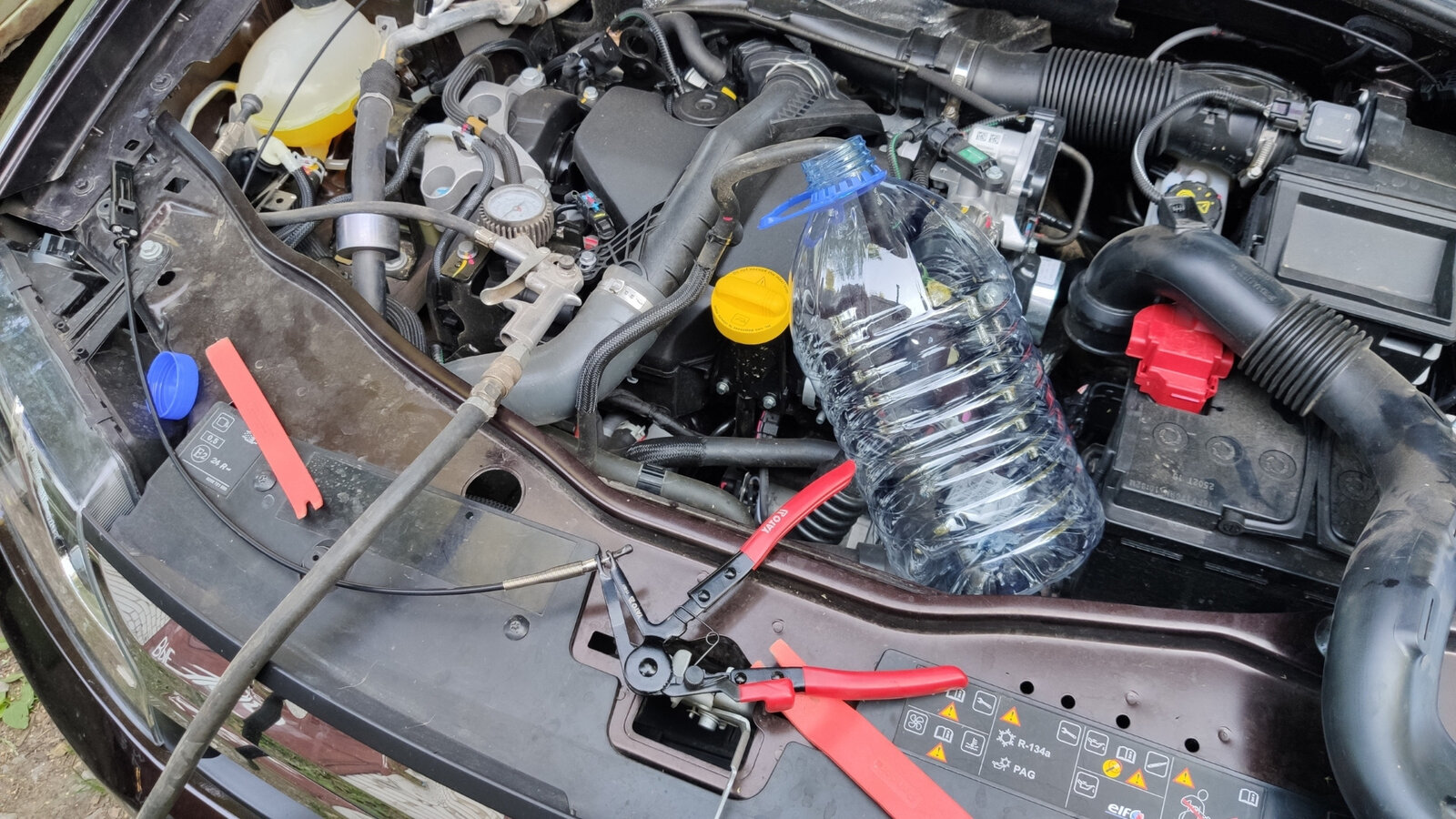

  11. Как правильно поменять антифриз в гаражных условиях? Ведь сливных пробок на блоке и радиаторе нет и нужно снимать нижний патрубок радиатора (на примере всех бюджетных Рено). Даже если дуть стационарным компрессором в штуцер, который используется для развоздушивания системы (обычно в самой верхней точки системы ОЖ расположен), то с нижнего патрубка радиатора и самого радиатора весь старый антифриз не вытечет, в системе еще останется. В идеале нужно выдувать вообще отовсюду снимая патрубки и термостат перед тем как заливать новый готовый антифриз. А если еще требуется промывка водой, то потом эту воду фиг полностью сольёшь и залив новый готовый антифриз получиться микс.
    У себя один раз выдувал антифриз мощным компрессором через штуцер обратки на расширительном бачке. Выдулось со шланга обратки от силы 4 л, когда в книге прописано около 6 л. Но я потом его обратно залил, цель работ была установка другого термостата.

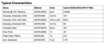

  12. Можно ли залить это масло в старый BMW 6 2005 года с двигателем N62B44 V8 4.2л? Довольно дешево получается, нашел где это масло купить по 2850р за 5л. По ттх вязкость при 100гр слишком высокая, меньше масложора должно быть.
