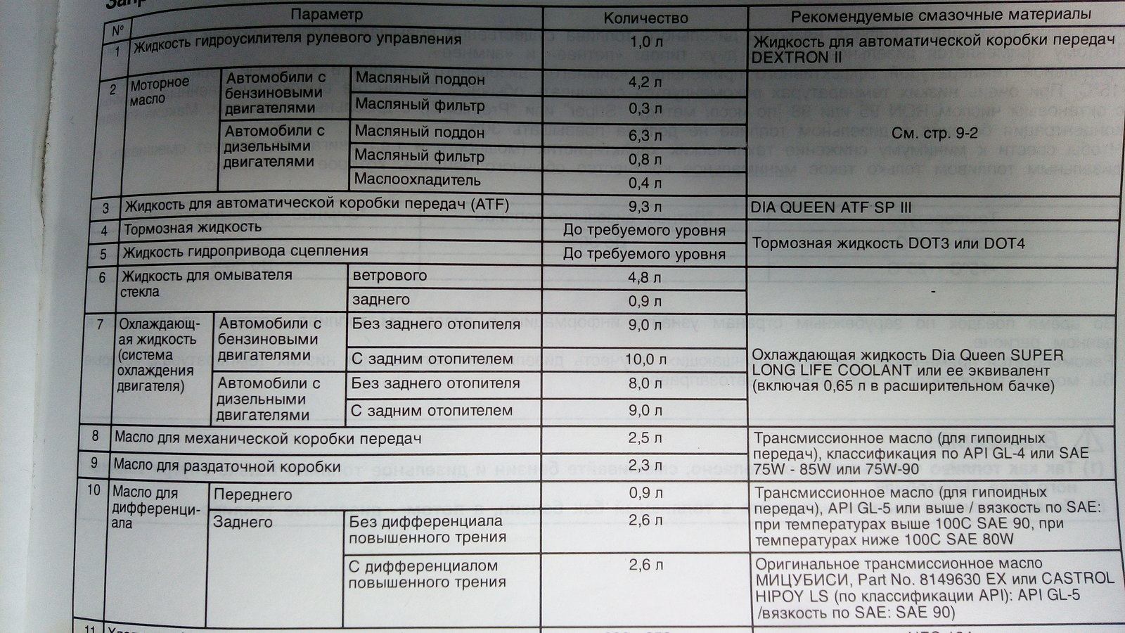

Mitsubishi pajero sport 1 поколение, 2008 год
МКПП и РК
до - 35С
рекомендуется API GL-4, не ниже 75w-85,для гипоидных передач
в магазине есть все,хочу залить что нибудь отечественное Лукойл или ТНК

4 минуты назад, Акрам сказал:
Или бестолково написано, или...
Дословно из мануала (а еще лучше скрин) будет лучше.

Акрам , Лукойл ТМ4/5 75w90 в таре с этикеткой Lada Ultra GL4/5 75w90.

По моему опыту с качеством у Лукойла проблем нет.
Если хочется по-дешевле и нет сильных морозов (ниже -20) вполне допустимо  Лукойл ТМ4 75w90.

Тм 4/5, универсальное, но че то заочковал не будет ли вреда от этих универсальных присадок
5 минут назад, Акрам сказал:
Не будет.
