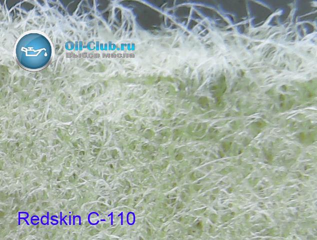

Redskin C-110 - пилил torcon

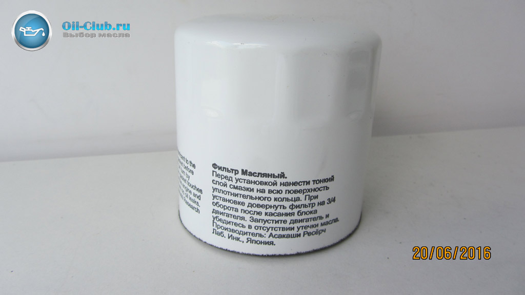

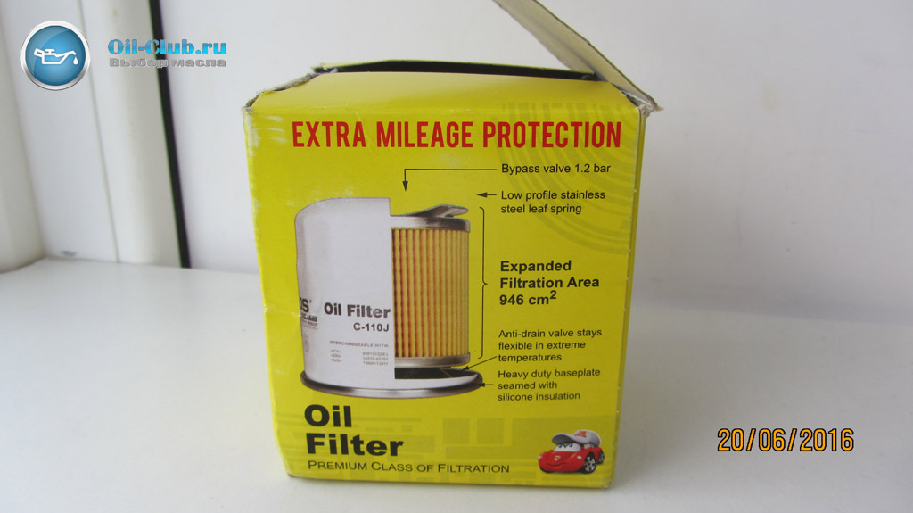

Узнаваемая коробка с нормальным принтом и переводом. На коробке перечисление параметров и особенностей фильтра. Давление перепускного клапана 1.2 бар. Площадь фильтрующего материала 946см2. Мягкий эластичный противодренажный клапан. Прижимное резиновое кольцо - с силиконовым наполнением. Прижимная пластинка с низким профилем.  Надпись "Made in" отсутствует.
post-2-0-33243900-1466415513_thumb.jpg post-2-0-47208300-1466415514_thumb.jpg post-2-0-59541500-1466415515_thumb.jpg

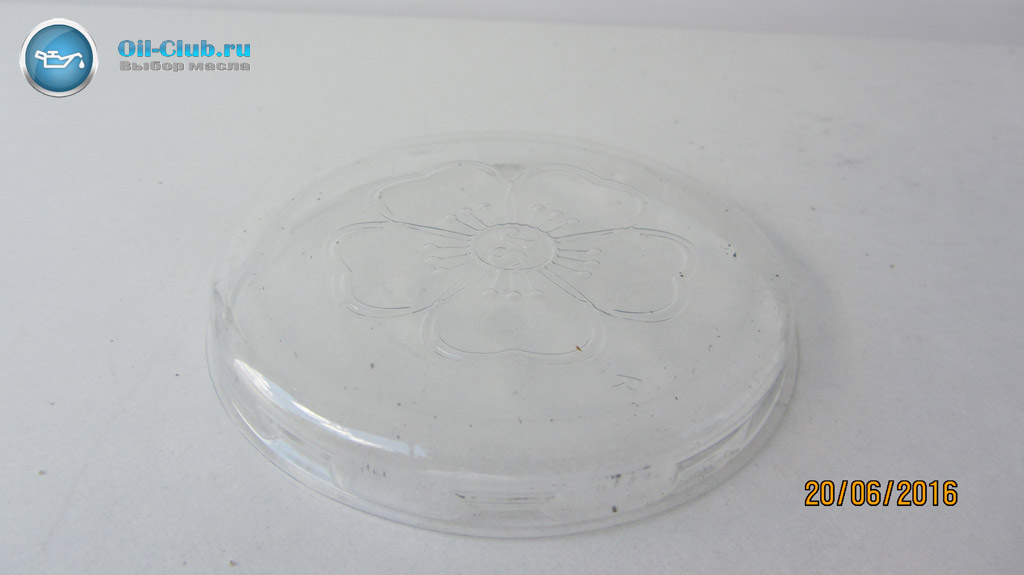

Горловина фильтра традиционно упакована в мембрану с логотипом JS Asakashi. Защищает внутренности от попадания пыли.

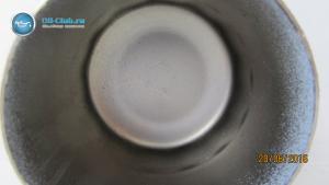

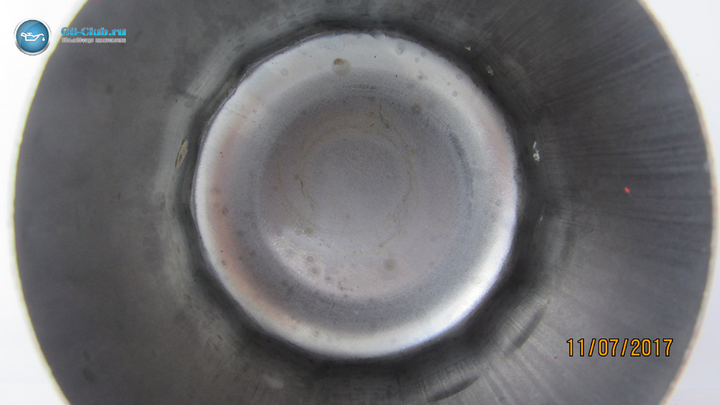

Принт на корпусе качественный, четкий. Внутри корпуса нет ржи, есть немного краски.

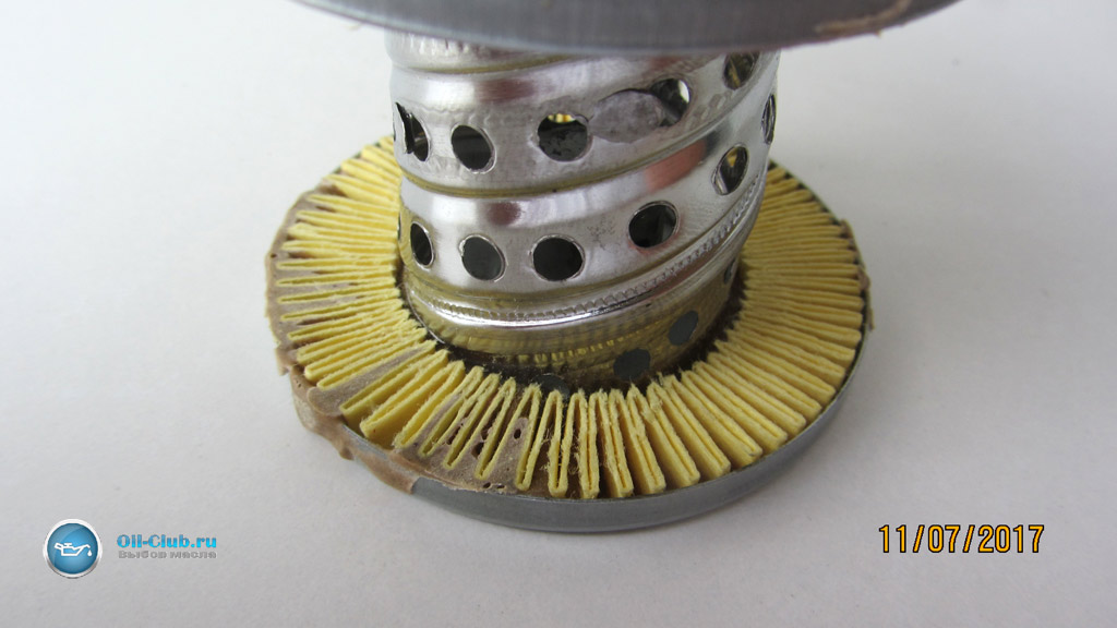

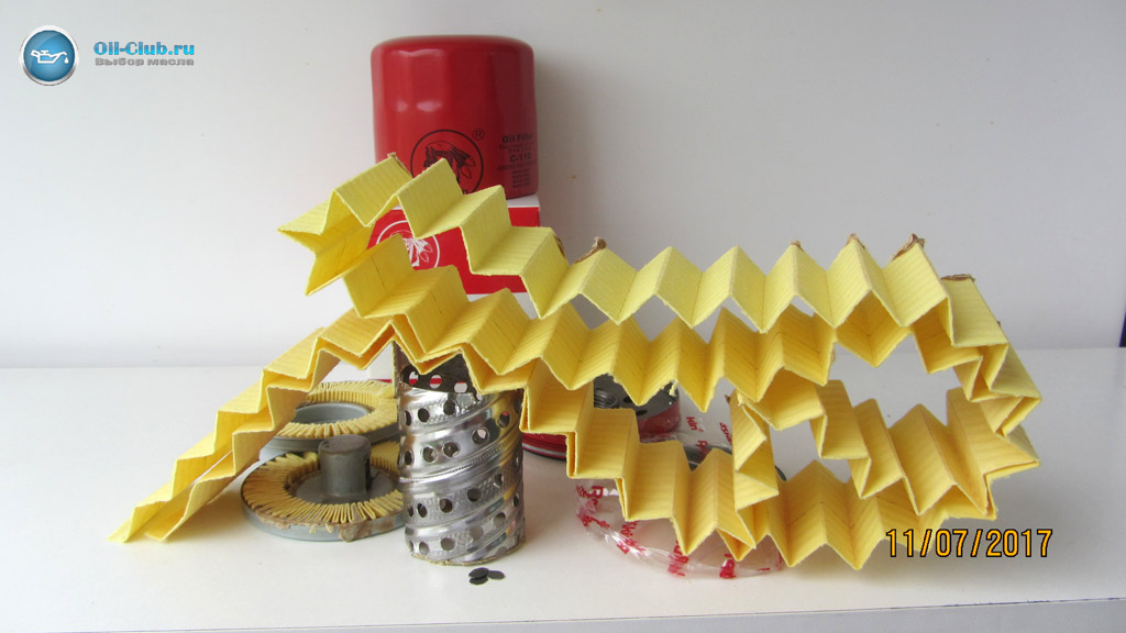

Фильтрующая катушка занимает почти все место в корпусе - то есть производитель выжал из корпуса максимум пространства под фильтрацию. Фильтрующий материал больше похож на бумагу. Складки на изгиб пальцем не рвутся - катушка крепкая. Материал уложен очень часто. Излишков герметика нет - все аккуратно. Внутри катушки тоже все аккуратно.
post-2-0-75930600-1466415520_thumb.jpg post-2-0-64781300-1466415521_thumb.jpg post-2-0-55640200-1466415536_thumb.jpg

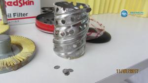

Перепускной клапан одной дырой. Поверхность клапана пластмассовая.

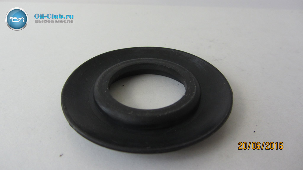

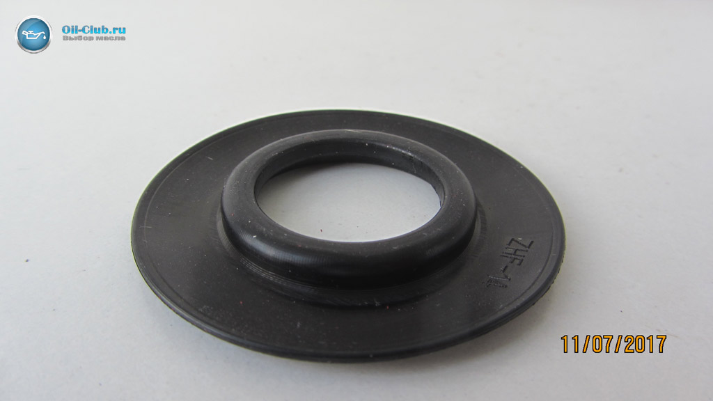

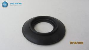

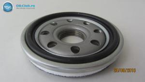

Резьба нарезана чисто - каждый виток резьбы имеет внутри канавку. Резиновое кольцо круглого сечения, действительно как указал на коробке производитель - с силиконовым наполнением.
post-2-0-54268400-1466415538_thumb.jpg post-2-0-09783000-1466415539_thumb.jpg

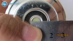

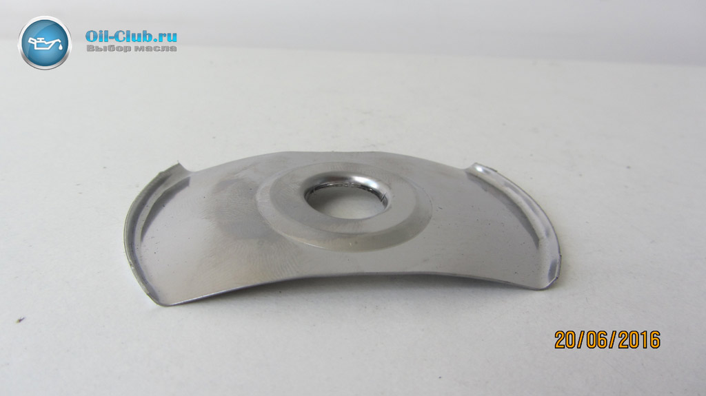

Прижимная пластинка низкого профиля - как и обещано производителем. Занимает мало места в корпусе.

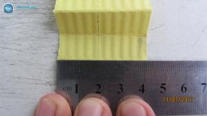

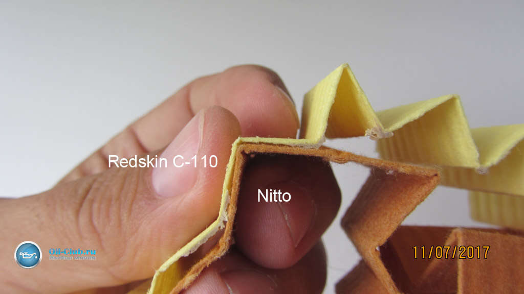

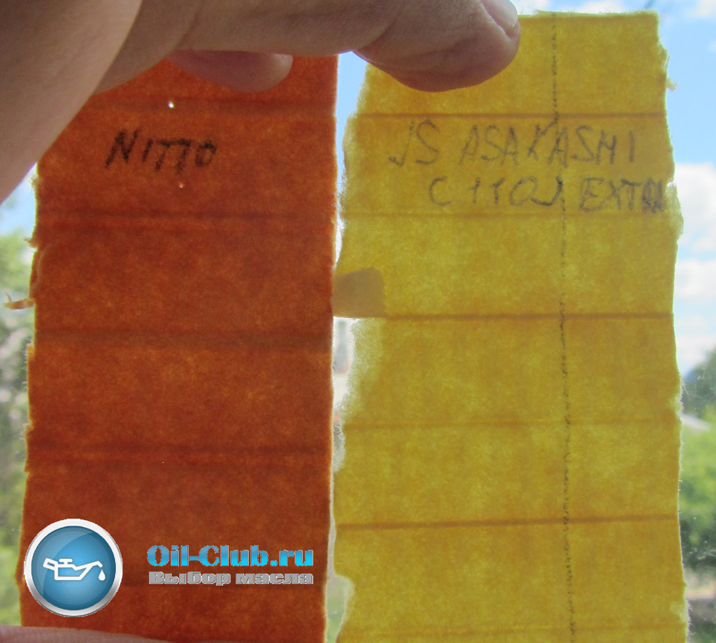

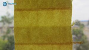

Фильтрующего материала для такого маленького фильтра много.
На просвет в сравнении с нашим эталоном Nitto фильтрующий материал JS Asakashi C110J Extra потоньше.Равномерность нормальная.
post-2-0-22342400-1466415543_thumb.jpg post-2-0-93575700-1466415543_thumb.jpg

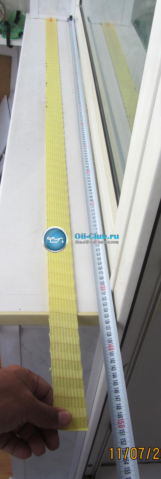

Полезная площадь фильтрующего материала: Длина 170см x ширина 4.5см = площадь 765см2 (если считать как считает производитель весь материал с вклеенными в герметик кромками то да обещанные на коробке 946см2 получатся).
Давление открытия перепускного клапана: Вес 1кг; Ди=10мм; Давление = 1.3 бар. (практически как и заявлено производителем, тем более я не претендую на астрономическую точность..).
Вывод: Отличный фильтр на пятерку. Резьба нарезана чисто. Прижимное резиновое кольцо - силиконовое, не задубеет в морозы и не пропустит масло. Противодренажный клапан эластичный. Фильтрующего материала реально много для такого маленького фильтра. Все что обещано производителем снаружи на коробке - выполнено внутри. Минусов не увидел.

На коробке присутствует надпись Made in France (вернее на наклейке, что наклеена на коробку).

Конструкция противодренажного клапана не простая. Пружинка + пластинка давят на резиновую шайбу. Противодренажный клапан очень качественный и мягкий.

А вот здесь нарисовалась проблема. Под противодренажным клапаном, видимо сформировалась влажная среда, и место соприкосновения клапана с основанием заржавело. Это конечно не криминально для двигателя, но минус.

Резьба нарезана хорошо, каждый виток резьбы внутри имеет канавку. Есть там немного невзрачных заусенцев, не важных... Резиновое кольцо квадратного сечения и дубовое - минус.

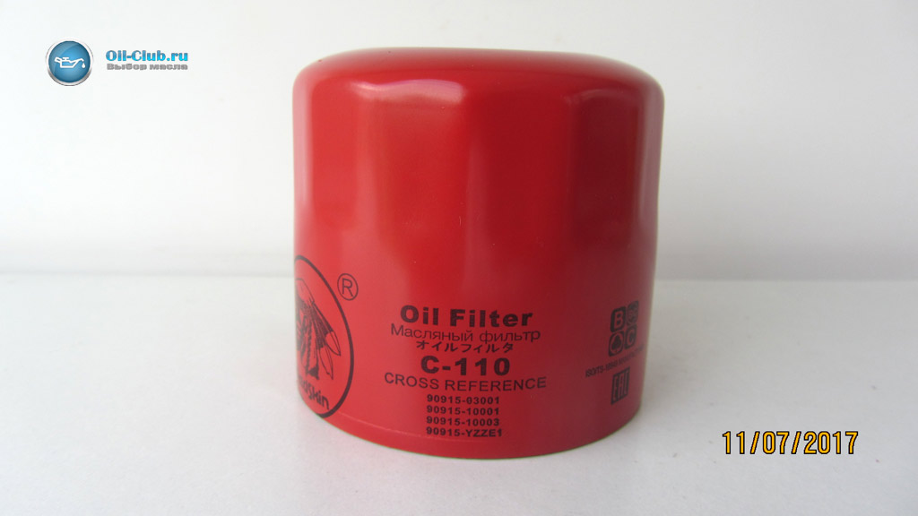

Фирменная красочная коробка Nitto с технологией EcoFix. На коробке указаны модели автомобилей куда применяется данный фильтр - правда на японском который не все знают. Надпись Made in Japan. Nitto Kogyo co ltd. Горловина фильтра была упакована в пленочку от попадания пыли.
post-2-0-59032300-1484918427_thumb.jpg post-2-0-19080500-1484918428_thumb.jpg post-2-0-03876400-1484918429_thumb.jpg post-2-0-58979200-1484918429_thumb.jpgpost-2-0-78996900-1484918461_thumb.jpg
На корпусе так же Made in Japan - фильтр сделан в Японии. Оригинальные номера Toyota с которыми этот фильтр совместим. Внутри корпуса фильтра немного окислов.

Противодренажный клапан сделан из специального эластомера, тонкий лепесток, хорошо схлопывается. При сминании клапан быстро принимает обратную форму. На пятерку.

Резьба нарезана чисто. Каждый виток резьбы имеет канавку внутри. С обратной стороны уплотнительное кольцо круглого сечения - в меру мягкое. В морозы не задубеет и не пропустит масло.

Длина фильтровальной шторы у этого малыша Nitto 4TP-121 внушительная - 164см - почти на всю длину моего маленького балкона  :)
Фильтрующий материал Nitto 4TP-121 на просвет в сравнении с нашим эталоном Nitto. Окраска разная - а так по моему одинаково все.
По толщине уж точно одинаково
Вид под микроскопом. Ячейки фильтровальной шторы разного диаметра.
Давление необходимое для открытия перепускного клапана: вес=1,5кг; ди=15мм; давление = 0.9см2 - что считаю нормально.
Полезная площадь фильтрующего материала: ширина 5,1см x длина 164см = площадь 836,4 - для этого малыша очень много фильтрующего материала, при этом толстого, которого заметьте много не уложишь, а тут уложили. Отлично!
Вывод: Фильтр на твердую пятерку. Очень много качественного фильтрующего материала - он толстый и волокнистый. Резьба нарезана чисто. Уплотнительное резиновое кольцо не дубеет на морозе. Этот фильтр не пропускает масло даже в -40С - я его в свое время использовал на прошлой машине. Противодренажный клапан качественный - будет отлично держать масло "в обратку". В общем идеальный фильтр в моем понимании. Особенно если учесть его цену 221р на момент экспертизы.
Redskin C-110 за экспертизу спасибо оф. представительству Redskin.
Фильтр прислали представители, ориентировочная цена на emex.ru 121р.

Яркая красочная коробка с четким принтом, оригинальными номерами - все прилично. Единственное нет информации - где произведен фильтр.
post-2-0-69041600-1499774442_thumb.jpg post-2-0-31010300-1499774443_thumb.jpg post-2-0-13814200-1499774444_thumb.jpg post-2-0-49060500-1499774444_thumb.jpg
Корпус фильтра окрашен в красный цвет, имеет логотип, инструкцию на русском. Внутри корпуса чисто, ржавчины или краски нет. Фильтр упакован в пленку от попадания пыли и стружки.
post-2-0-81302200-1499774444_thumb.jpg post-2-0-13927400-1499774445_thumb.jpg post-2-0-55763700-1499774445_thumb.jpg post-2-0-93639100-1499774445_thumb.jpgpost-2-0-39580900-1499774446_thumb.jpg
Фильтрующая катушка имеет недостаток, свисающие капли клея-герметика, которые могут оторваться и полететь в двигатель через перепускной клапан, они довольно легко отскребаются ногтем - это минус. Фильтрующий материал уложен часто, приклеен крепко, обладает прочностью - на изгиб пальцем не рвется. Внутри катушки тоже излишки герметика, но перепускному клапану это не мешает.
post-2-0-87536900-1499774446_thumb.jpg post-2-0-29683400-1499774454_thumb.jpg post-2-0-60753300-1499774454_thumb.jpg
Перепускной клапан выполнен одним отверстием, поверхность его пластмассовая.
Резьба нарезана не очень чисто, правда ровная, думаю проблем не будет. С обратной стороны резиновое кольцо квадратного сечения - в меру мягкое, должно держать масло нормально.
post-2-0-36625900-1499774455_thumb.jpg post-2-0-82959300-1499774455_thumb.jpg
Противодренажный клапан - хороший на четверку. Ровный, без облоя, выполнен из резины,закрывает поверхность отлично. Претензий нет.
post-2-0-16596200-1499774456_thumb.jpg post-2-0-63099100-1499774456_thumb.jpg

Фильтрующий материал на просвет - нормальная равномерность, плотный материал.
По толщине фильтрующий материал Redskin C-110 потоньше нашего мерного эталона. То есть материал тонкий.
Ширина и длинна фильтровальной шторы.
post-2-0-64155700-1499774464_thumb.jpg post-2-0-15190000-1499774465_thumb.jpg

Вид под микроскопом: Фильтрующий материал имеет отверстия небольшого диаметра, можно считать что тонко фильтрует, но и быстрее забивается конечно.
Еще один серьезный минус. Втулка имеет отверстия, проштампованы они плохо, металлические куски - остатки от штамповочной вырезки, висят на втулке. Металлические круглые пластинки которые могут попасть в двигатель... Это не допустимо.
post-2-0-56175300-1499774467_thumb.jpg post-2-0-05218000-1499774468_thumb.jpg
Полезная площадь фильтрующего материала: ширина = 4,1см; длина = 151см; площадь = 619,1см - это достаточно много для маленького фильтра. Тут можно похвалить.
Давление необходимое для открытия перепускного клапана: диаметр = 12мм; вес = 0,9 кг; давление = 0,8 бар - обычно у таких фильтров 1.2. Но я не берусь утверждать что измерил давление правильно, с таким построением клапана и отверстия, это сделать проблематично.
