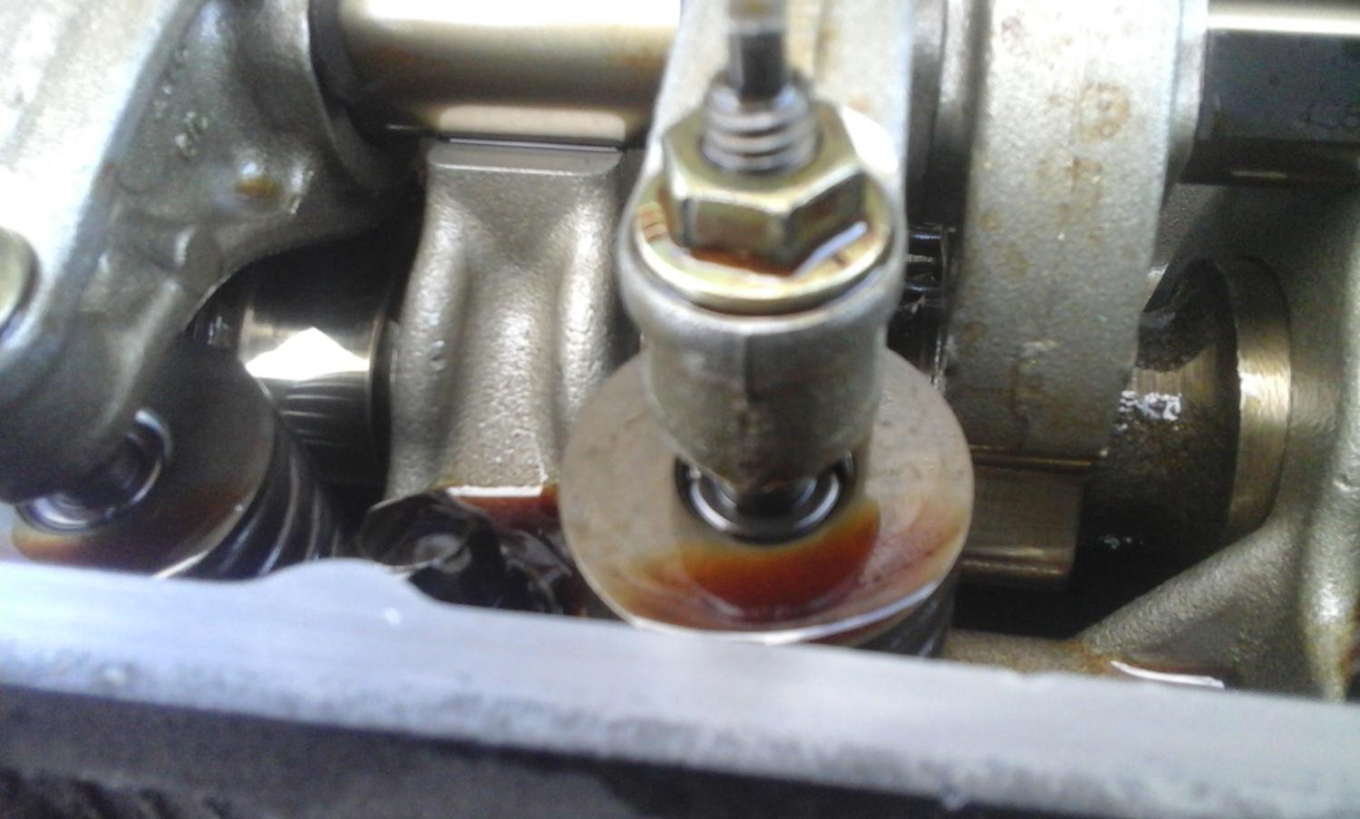

Вчера регулировал клапана. Точный пробег 221.568 км.
post-7308-0-66005300-1500644495_thumb.jpgpost-7308-0-59374600-1500644585_thumb.jpgpost-7308-0-69781600-1500644707_thumb.jpgpost-7308-0-96061000-1500644750_thumb.jpg
На третий фотке в "ванночке" появилась чернота в углу. Мелочь конечно, но в начале темы есть фото этого места - оно абсолютно чистое.
С учетом смен масла через 10000 при ср. скорости 21 км/ч., получается, что на этом моторе можно катать масло миниум
 по 400 м/ч...? так, или нет?

Видимо да))) На глазах было два Логана с таким же движком,только на бензине (скорее всего 92-й). Владельцы,тоже таксисты меняли через 12-18 тысяч. Были фанатами Эльфа, летом 10-40 зимой и 5-40 и 5-30. Чаще которое NF. Один продал с пробегом 410.000 км,  другой с 500 с мелочью. Вот так двигатель))) Внутри наверно был мазут, но машины ездили....
Справедливости ради отмечу,что у меня на побеге 250 с небольшим стало уходить масло. Крайняя левая свеча была вся в масле. Менял кольца и вроде МСК. Все остальное было в норме. Машину в скорости обменяли по трейд ину, мог бы и не ремонтировать)

Вот я об этом и говорю...  Если машина с новья, и ср. скорость выше 30 км/ч - можно смело ездить 300-400 м/ч и рассчитывать на без ремонтный пробег в районе 400-500000 км.... При условии не поддельного масла!  Можно было на Синтеке ездить, но на него сейчас ценник задрали, поэтому либо Валволайн Макслайф 5/30 (или оно же, но С3) либо любое другое А3 5/30 с добавлением присадки "стоп течь для двигателя" - оглядываясь на текущие сальники...
