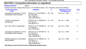

torcon 64 465 Опубликовано: 12 февраля 2018 Поделиться Опубликовано: 12 февраля 2018 Судя по MSDS на это масло ПАО + гидрокрекинг примерно пополам. Lubricating oil (petroleum) C20-C50 - гидрокрекинг от 25% до 50%. 1-decen - ПАО от 10% до 25% decen-1 - ПАО от 10% до 25% 0 Цитата Ссылка на сообщение Поделиться на других сайтах
