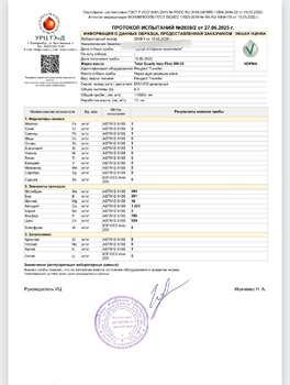

Вот анализ на элементный состав от другого почти проверенного поставщика ( не маркетплейсы )
закупал и отправлял уже позже основного.
что могу сказать, у @Phoenix Lubricants в основном анализе однозначно орига .
Круто, по молибдену только лаба другой расклад дала немного, хотя может и масло такое. Партии разные.
наработка в часах тут сколько, не совсем  понял...как это, 15 км...?
Изменено пользователем igorkzn
Ну как , залил проехал 15 км и забрал пробу,  проверил таким образом на элементном составе оригинальность.
Этот производитель не будет каждый замес менять пакет присадок.
