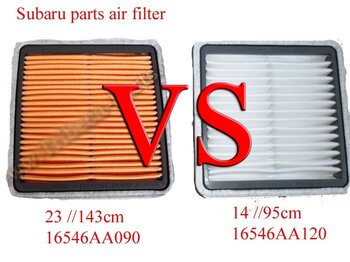

Заказал с Японии оригинальный воздушный фильтр, есть два варианта под двумя партнамберами, первый 16546aa120, фильтрующий элемент желто-оранжевого цвета, и количество складок больше 20 и второй 16546aa090, он белого цвета и количество складок меньше, около 15, кто нибудь знает в чем принципиальная разница? Пропитка не пропитка, толщина фильтрующего элемента? По ориг каталогу не пересекаются как замены, но геометрически подходят и люди их меняют меж собой, по каталогу VIC один фильтр заменяет их обоих…

И оранжевый ставил и белый, разницы не почувствовал.
Думаю разница в них только в площади фильтрующего материала, на оранжевом она больше, за счёт количества складок.

VRT. Если есть возможность отфоткай в подробностях оба. Я скоро сделаю фото отчёт по фильтрам, в т.ч. которые официалы Subaru сейчас продают
