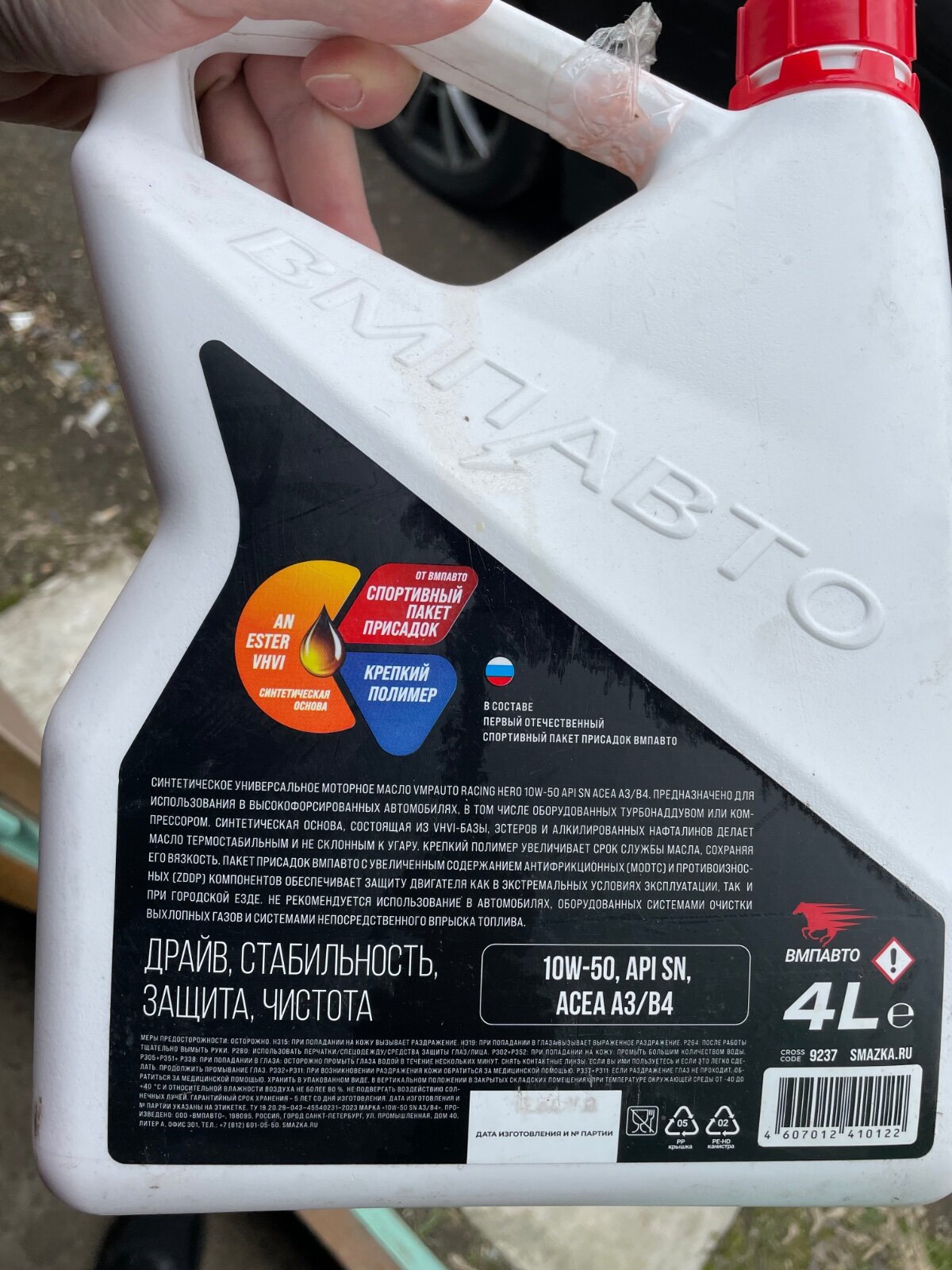

Всем привет!
Авто: BMW 316-ДВС (бензин), stage 1.
Общий пробег авто на момент испытаний: 125500 км.
Наработка смазочного материала: 1025км, из них половина в режиме трек.
Начальный объем 5л, долив 0,6л.
Куплено на ОЗОНе, в официальном магазине.
Из какой конкретно канистры заливалось не отметил.
