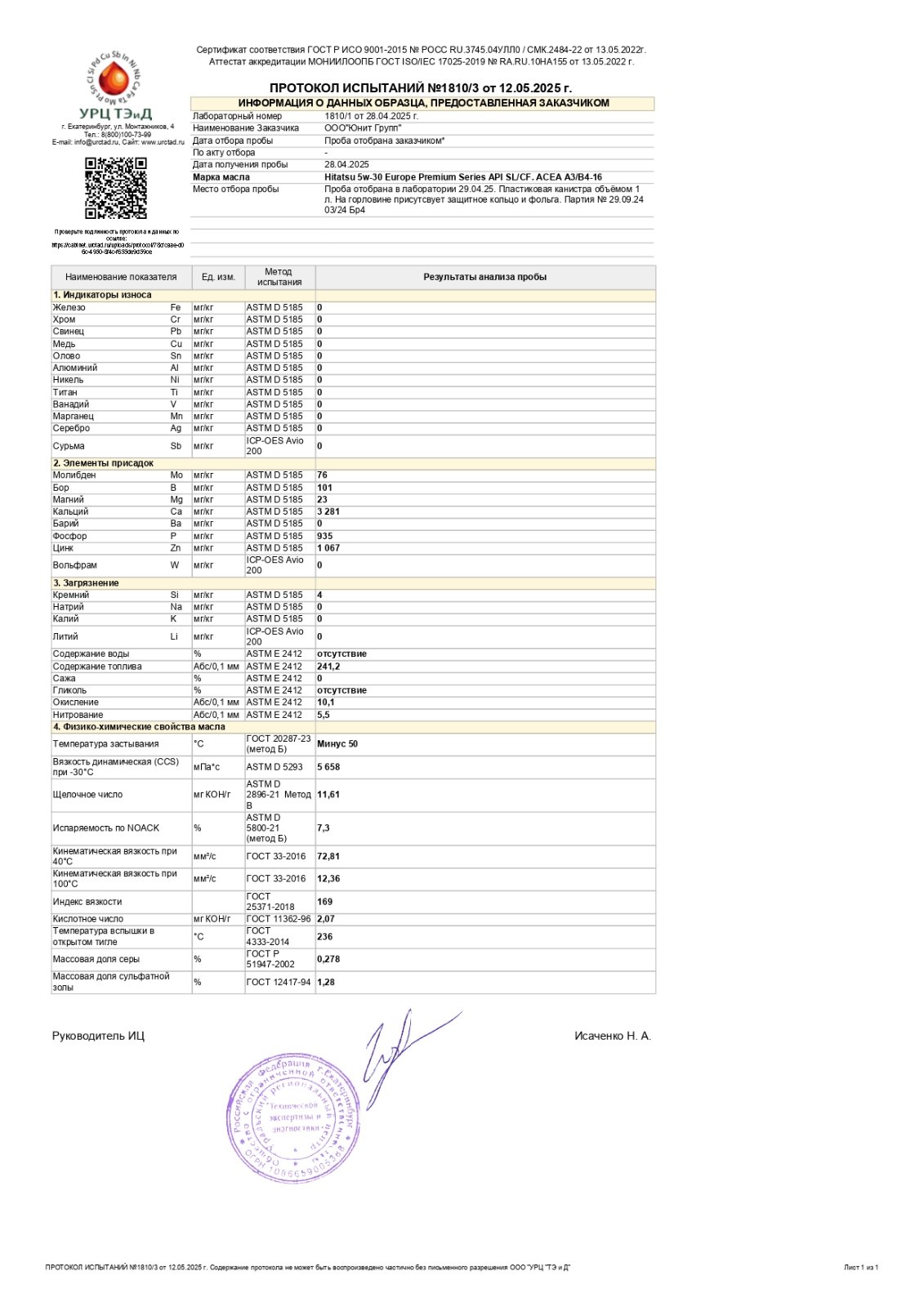

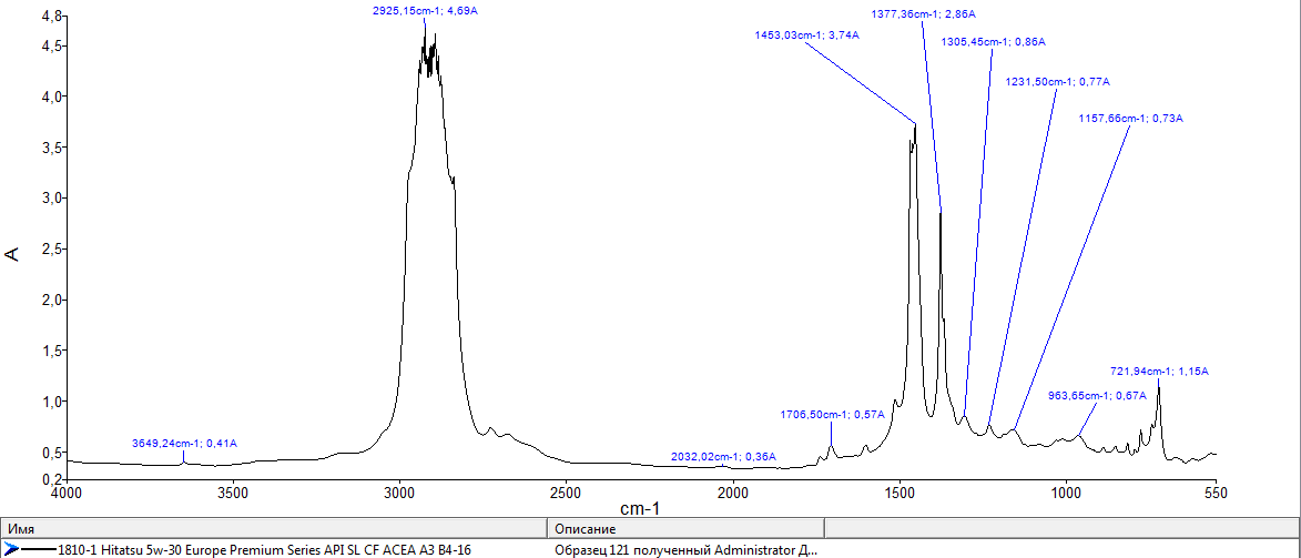

Hitatsu 5W-30 Europe Premium Series API SL/CF, ACEA A3/B4-16 свежее
Перескажу устно, слова одного генерала крупного завода. Они страхуют свои масла от поломок, если будет вина их масла, то страховая заплатит убытки потребителю. Распространяют эту информацию, в качестве саморекламы, они не охотно, потому что считают, что это вызовет волну мошенничества, где потребитель купит их масло, умышленно выведет двигатель из строя, докажет через независимых экспертов, что вина масла и заработает на этом денег.
